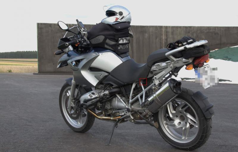

Ich habe von einem Kumpel die 12GS in der Garage zum überwintern.
Nu is der erstmal weg und ich habe ihm versprochen die Batterie
zwischendurch mal zu laden. Bei meiner 1150 ist die Bordsteckdose unten
an der Anlasserabdeckung. Wo ist die denn bei der 12er (Bj.05) ?:confused:
Bin eben rund um das Mopped gekrochen, hab aber niGS gefunden :eek:
Anleitung oder so hab ich nicht und die SuFu hat dazu nichts gezeigt.
Danke schon mal für die Hilfe.

Danke für die Antworten.
Ich werde dann morgen noch mal zur Garage laufen.:)

aber die Steckdose ist Abgeschaltet. Ohne Zündschlüssel (Sitzbank runter und direkt auf die Batterie) geht da nix.
das hängt vom Ladegerät ab. Das original BMW-Gerät z.B. steckt man einfach in die Steckdose ohne Zündschlüssel oder ähnliches. Das Gerät weckt die ZFE aus dem Schlaf, so dass die Steckdose aktiviert wird. Es gibt auch Geräte von anderen Herstellern, die das machen. Ich würde mal in der Beschreibung vom Ladegerät nachlesen.
Wie groß ist die Wahrscheinlichkeit dass ein 1150-Fahrer so ein (in der Regel heftig überteuertes) Ladegerät hat? Es sei denn der 'Untersteller' hat seins dagelassen.
Jo, hat er dagelassen. ;) (Schlüssel und BMW-Ladegerät)
Ich hatte ja auch gehofft eine Proberunde drehen zu können.

Hallo ich habe an meiner 12er GS eine 2.Bordsteckdose ( fürs Navi ) direkt an der Batterie mit einer Sicherung dazwischen geschaltet.
Und an dieser Bordsteckdose ( sie hat ja Dauerstrom ) dann mein Optimat 3 Ladegerät eingesteckt. Klappt einfach prima. :D:D:D

wie bei mir, einfachste + billigste lösung.:D:D:D:D:D:D
