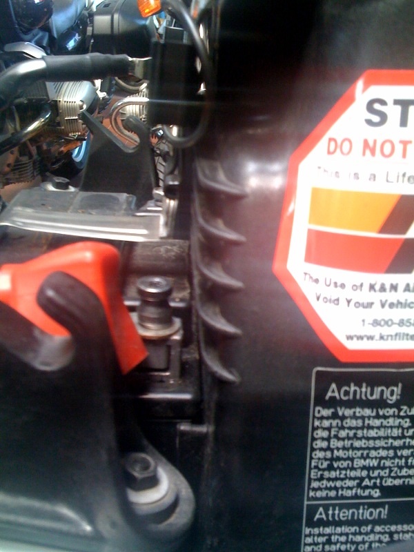

Achtung
Hallo Leute,
tatsächlich: Bei der Nachschau habe ich auf der roten Schutzkappe des Plus-Pols eine Marke bzw. ´ne Druckstelle entdeckt, die von der Sitzbankstange stammt!!!! :eek::eek::eek:
Immerhin - ohne eine Masseverbindung würde es noch nicht zum Brand kommen.... aber das Problem ist existent! Eventuell hat das ja mit der Bauhöhe der Batterie zu tun. :confused:
Das muss ich bei der 10.000er Inspektion meinem :) unter die Nase reiben.
