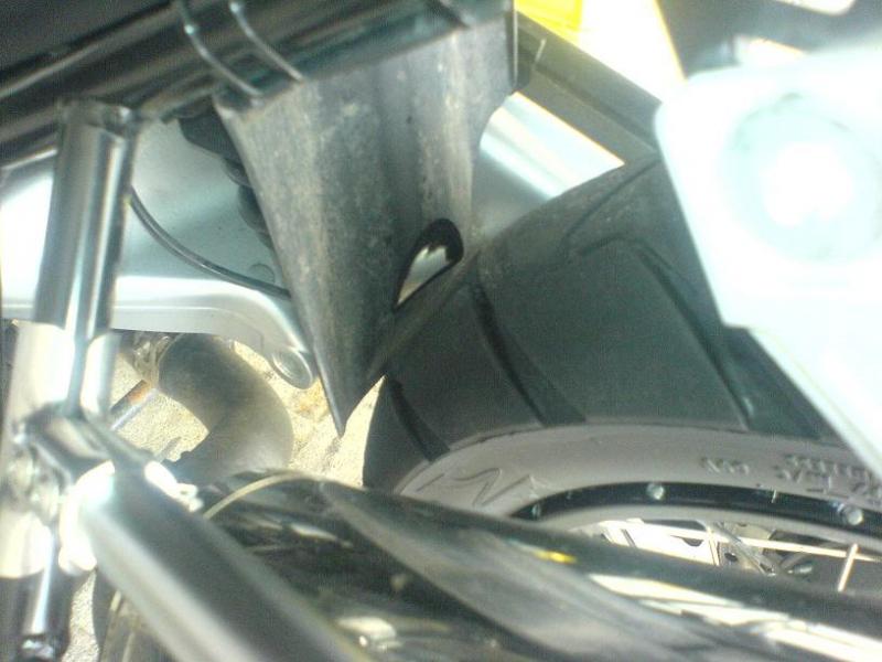

hallo leute,
habe den von Wunder...... an meiner GSA/ESA verbaut und der ist einfach schrott.
der erste hat sich nach ein paar woche aufgelöst und der ersatz passt nicht richtig.
werde mich jetzt nach einer besseren lösung umschauen.

hallo leute,
roland
Hallo Roland,
das sieht aber seltsam aus an Deiner GS.
An meiner 12er sitzt der "Wunderliche" sehr gut und ich bin bestens zufrieden.
Das Federbein bleibt immer sauber und das linke Fahrerhosenbein wird auch nicht strapaiziert. Allerdings besitzt mein Öhlins auch keinen Originalschutz, bei Deiner GS siehts so aus, als müsse dieser zuvor entfernt werden.

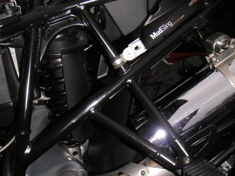

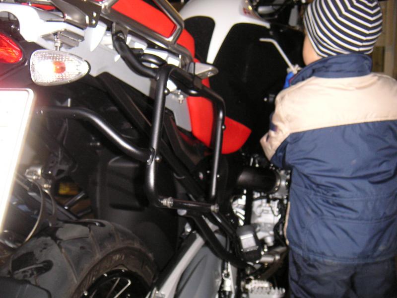

guten abend
ich war, wie versprochen, am wochenende fleißig und habe den innenkotflügel eingebaut.
das teil macht einen sehr robusten und wertigen eindruck. passt sehr gut. wird mit 2 schrauben fixiert (vorhandene werden ersetzt). rechts und links wird das teil noch am rahmen mit schlauchbindern fixiert und fertig. hab ich weg gelassen sieht schöner aus. ich habe unter die laschen, die sich am rahmen abstützen. gummi gelegt, damit der rahmen nicht verkratzt, dadurch sitzt das ganze so fest da wackelt oder scheppert nix.
