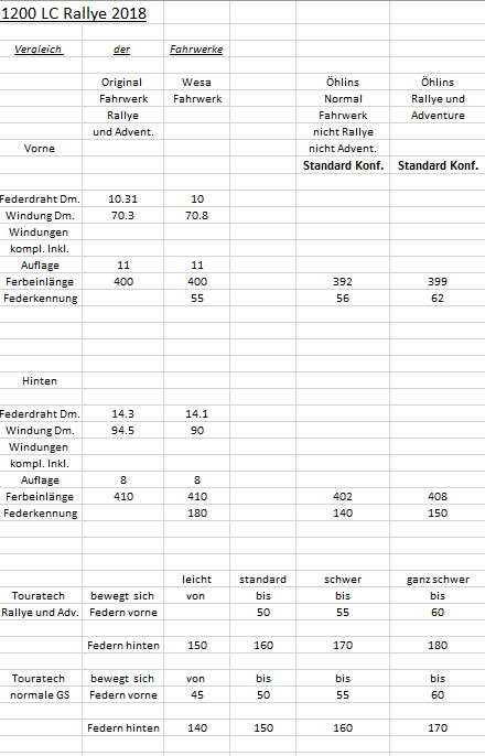

Hallo Ronald
Das Thema hat mich vor 2 Jahren auch beschäftigt, um die Empfehlung von Wilbers
und Touratech abzugleichen habe ich mir diese kleine Liste als Gedankenstütze erstellt.
Öhlins habe ich hinzu genommen um heraus zu finden welche Federkenndaten BMW
Standardmässig verwendet, weil auf den verbauten Serienfedern nichts vermerkt ist.
Anhand Deiner Angaben würde ich vorne die Standard Öhlins Feder mit 56 N/mm
und hinten eine 170er Feder nehmen.
Meine Gewichtsangabe war bei max 220 kG mit Sozia und Gepäck mit einem Anteil
von 50 %. Wilbers wollte mir da eine 200er Feder hinten verbauen, hab mich dann
für eine 180er entschieden, vorne die empfohlene 55er Feder.
Im Fahrbetrieb passt dies solo mit standard Gepäck mit 0- bis sehr wenig Wesa Vorspannung
sehr gut. Mit Sozia und Gepäck wird so nicht die ganze Vorspannung benötigt.
Alles in Allem eine gelungner Umbau.
Ich hoffe Dir damit ein wenig behilflich zu sein.

Hallo Ronald
Eigentlich wollte ich in diesem Forum nicht mehr schreiben, die Quacker die zu Allem und
jedem Ihren Senf hier zum Besten geben nerven einfach gewaltig :redcarded:
Hallo Paul..
Eine sehr informative Liste..ist das richtig das die Werte nicht für eine ganz normale 1200 GS gelten? Ich frage weil ich es nicht weiss. Aber Du hast Dich anscheinend auch gut darüber informiert.
Hast Du die 180 Nm Feder nie als zu hart empfunden?
