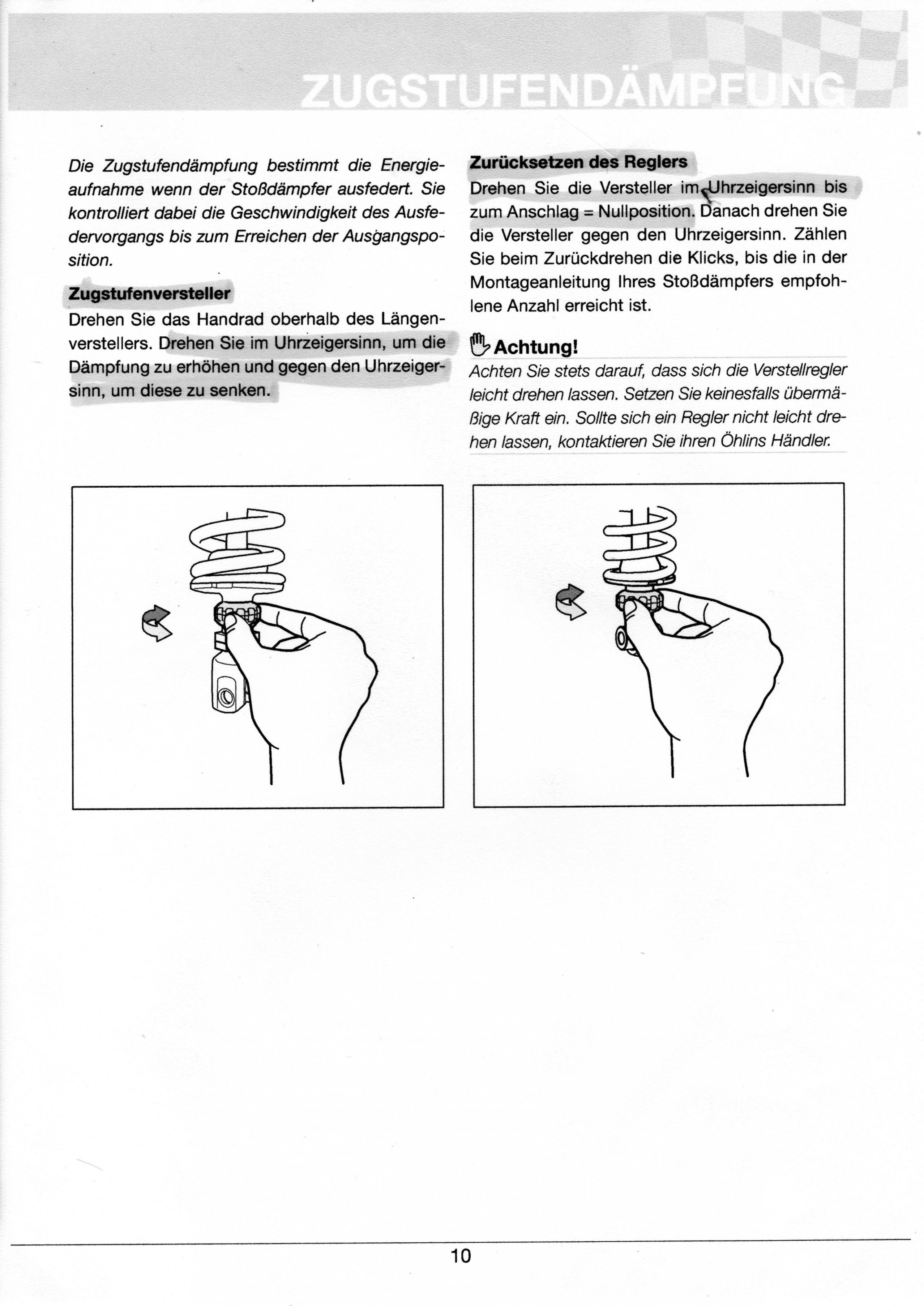

Wie wird 18+12 Klicks umgesetzt?
Zug- und Druckstufe ganz zudrehen (nach rechts drehen).
Dann 12 Klicks (nach links) für Zug und 18 für Druck ?
Danke
Ronald
Zugstufe Hinten 12 Klick
Zugstufe Vorne 18 Klick
Achtung das ist für die Federbeine R1100GS ( BM 424 ..BM 425 ). weiss nicht ob das bei den anderen auch so ist. Einbauanleitung anschauen!

Hallo Fritze,
Dein "18 + 12" hatte mir auch Fragezeichen auf die Stirn gemalt...
Aber damit
ist auch mir klar, was Du meintest!
Man darf die einmal für individuell optimal rausgefundene Anzahl von Klicks aber nicht in Stein meißeln.
Das ist auch bissle abhängig von der Tageslaune, Außentemperatur und vom Straßenbelag.
Man hält kurz an und gibt 1-2 Klicks dazu oder reduziert sie.
Nur sollte man sich das gut merken u. evtl. notieren, denn irgendwann vergalloppiert man sich und muß von Null aus neu beginnen. Was ja aber auch kein Prob ist.
Potenziert wird das nochmal bei zusätzlich einstellbarer Druckstufe.
