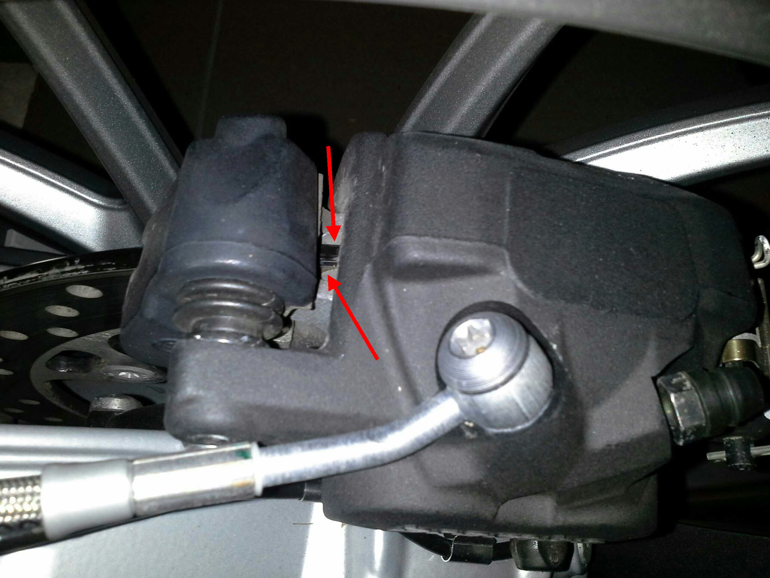

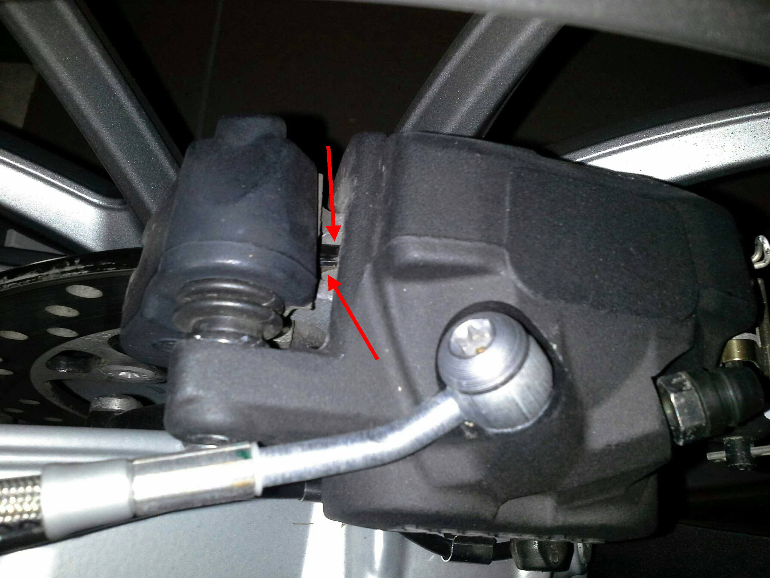

Sollte meine (13500km) wechseln nur weil sie zu über 50% verschlissen sind und daher der viel zu große Leerweg (gefühlt Luft) im Pedal kommt.
Heute ausgebaut und nachgemessen, der Belag selbst ist noch 4,8 mmm stark, Verschleißgrenze noch lange nicht erreicht. Das soll mir mal ein Hochleistungstechniker von BMW erklären.
