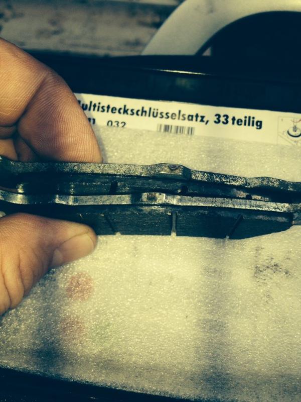

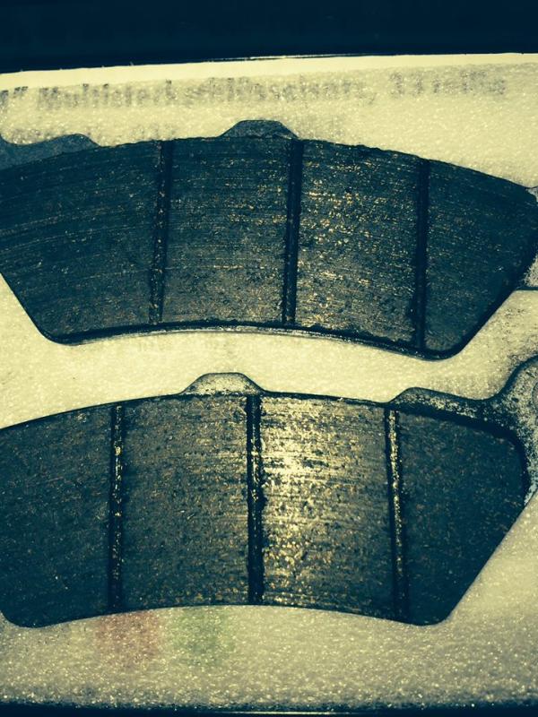

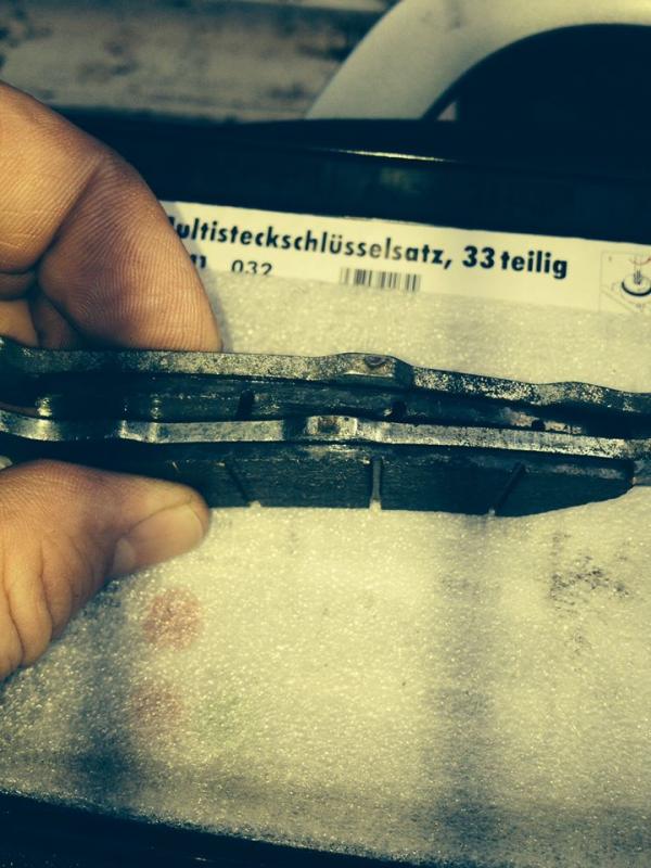

Meine LC ist 01.2013 gebaut und ich habe seid Juni 12.500 Kilometer bisher damit gefahren. Davon waren 10.000 Kilometer in den Alpen mit vollen Gepäck. Heute habe ich sie ausgebaut und wollte mal schauen wie sie aussehen. Und ich finde sie sehen normal aus nach der Laufleistung.

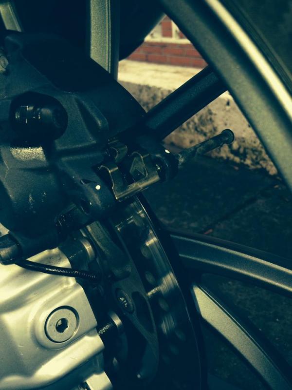

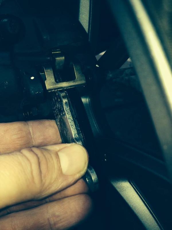

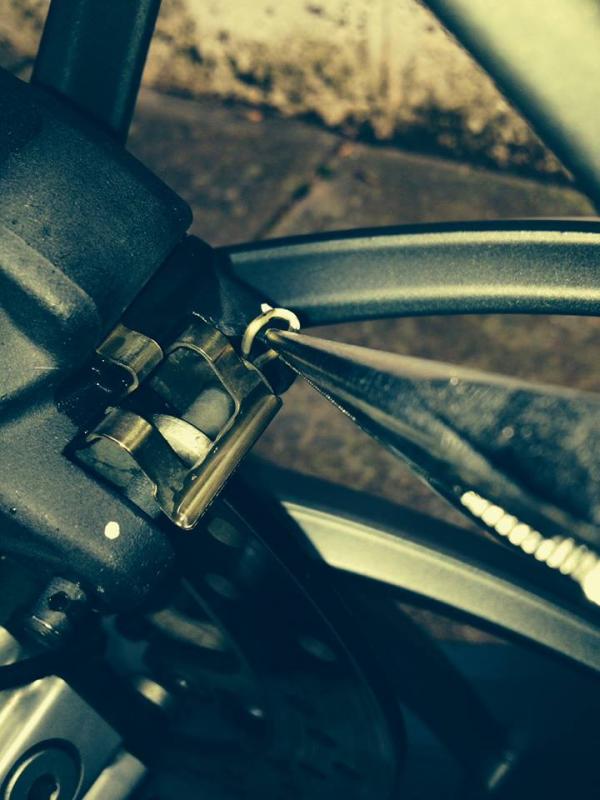

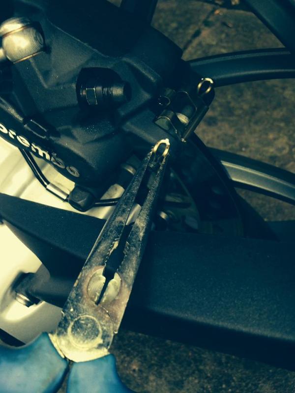

Hier mal ein paar Bilder dazu und wie sie ausgebaut werden, falls das jemand noch nicht gemacht hat.

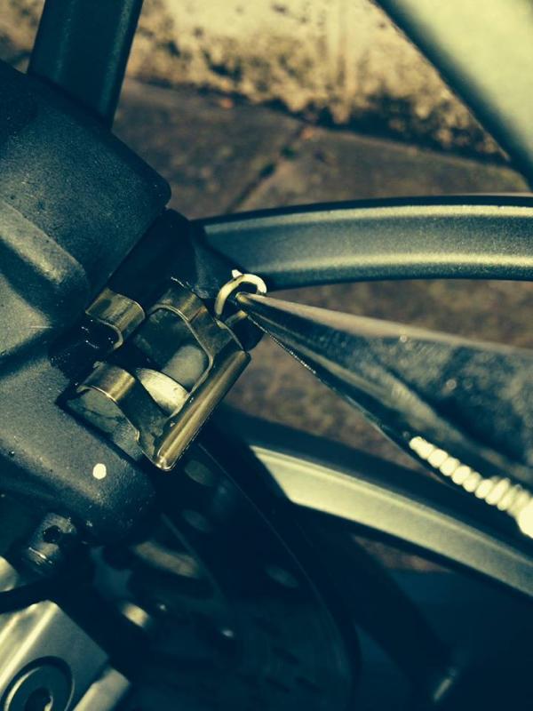

Als erstes die beiden Sicherungsstifte entfernen.

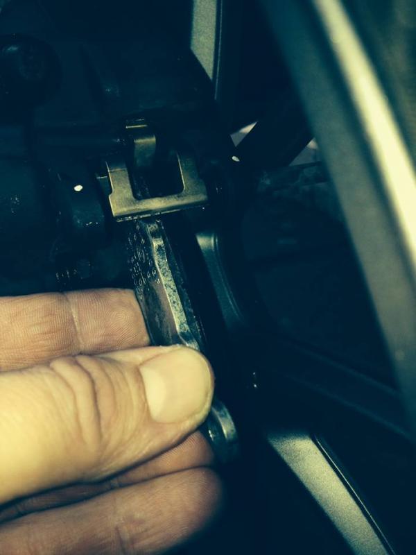

Dann den Sicherungsstift nach hinten heraus drücken.
Jetzt könnt ihr einfach die Klötze heraus ziehen.

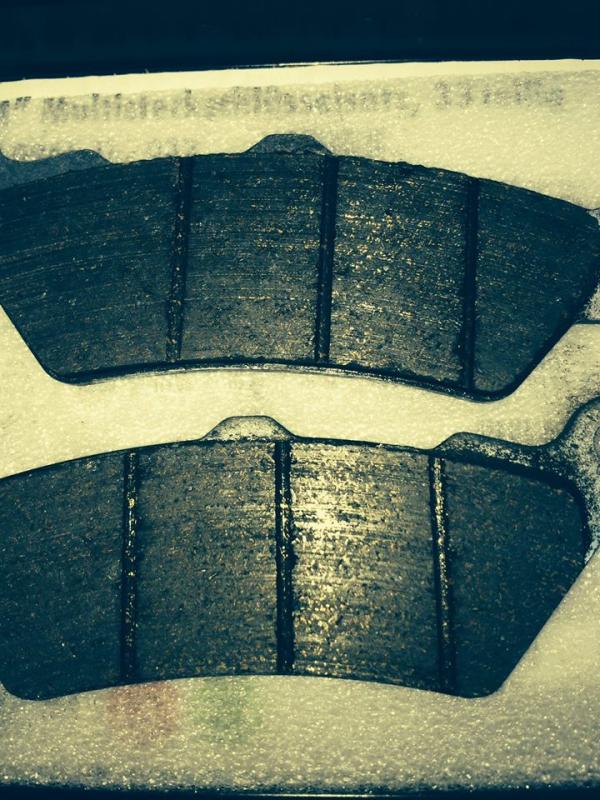

Und begutachten.....

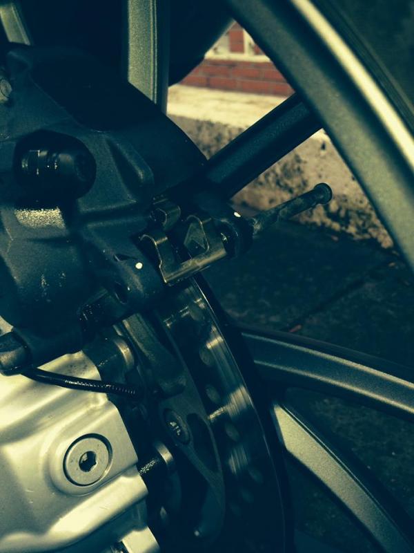

Nun wieder in der umgekehrten Reihenfolge wieder einbauen. Bei Erneuerung der Klötze müsst ihr vor dem Einbau den Bremssattel zurück drücken, so das die Bremskolben komplett im Sattel eintaucht. Sonst bekommt ihr die neuen nicht herein.
BMW wollte diese Klötze bei der 10.000 tauschen, dies habe ich abgelehnt, die sind ja noch nicht runter.
