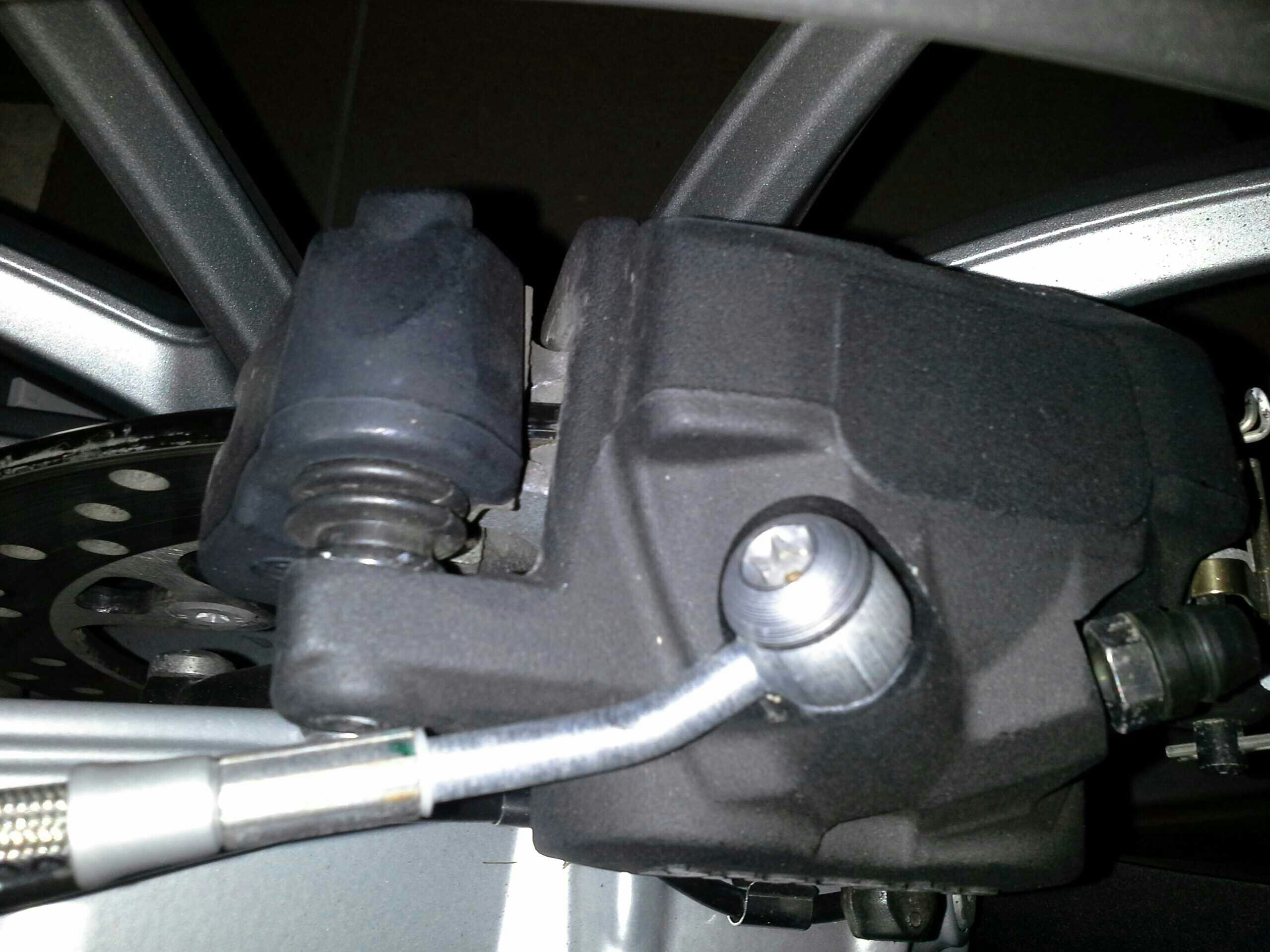

Wie genau kann ich den Zustand der Bremsbeläge in eingebautem Zustand überprüfen? Meine hat jetzt rund 3.600 km drauf und mich würde schon interessieren, ob ich mal mit dem :D reden muss. Zumal ich im Sommer noch zwei Alpentouren geplant habe, sollten die Bremsen schon in Ordnung sein.
wie wäre es z.B. mal mit von oben drauf schauen?

ne ne .... bücken und von hinten unten schräg nach vorne oben schauen.
ps: 18k auf der nadel und die ersten beläge hinten haben immer noch 2 bis 3 mm.
auf die Oberseite des Bremssattels ist gemeint. Bei meinem Mopped geht das bsw. gar nicht ohne dass sie auf einer Bühne steht, bei der GS kein Problem

wie GSTroll schon schrub, musst von hinten unten ( geht ohne Hebebühne !) in der Flucht der Scheibe gucken, dann siehst Du den linken und rechten Bremsbelag

Vorne ist schon klar. Aber hinten finde ich keinen Winkel, in dem ich die Dicke der Bremsbeläge sehen kann - von den Verschleismarken mal ganz zu schweigen.
bei der LC weiß ich es allerdings leider nicht. Aus Altersgründen habe ich schon öfter mal über die Anschaffung eines Endoskops nachgedacht, manchmal bekommt man die echt mittlerweile recht günstig und kann in jeden erdenklichen Winkel des Moppeds oder Autos schauen

@GSTroll: Ja, bitte ;) - Ok. Ich versuchs mal so wie du gesagt hast. Und wenn es nicht klappt, dann bekomme ich ne Einweisung - OK.:cool:
