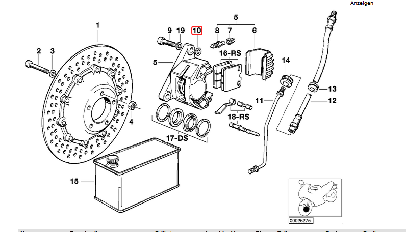

R80 G/S: Liebe Leute, könnt ihr mir sagen, ob zwischen dem Sattel und der Gabel eine Distanzscheibe (ca. 3mm) dazwischen kommt? Denn nur dann läuft meine Bremsscheibe ungefähr mittig.

ja,die Nummer 10, Maße habe ich leider nicht.

Tausend Dank, nun muss ich noch rauskriegen, wie dick die Scheibe ist.

Øa18 Øi10,5 l=5mm
Material Alu
Länge steht auch im ETK

Hallo Wed, eine solche, leider nur eine, habe ich gestern auf dem Boden entdeckt. Eine zweite habe ich mir danach gebastelt und beide montiert. Leider schleifen nun beim Drehen des Vorderrades die Muttern der Bremsscheibe am Sattel und beim bloßen Augenschein ist die Scheibe nicht mittig zwischen dem Spalt des Bremssattels/Bremsbeläge. Mit zwei 3mm Scheiben scheint es in Ordnung zu sein.
Ich verstehe das zwar nicht, aber die Mittel heiligen den Zweck.
Trotzdem weiss ich nun Bescheid und bin froh, dass ich nicht völlig daneben lag.
Euch beiden "Themenstarter und wed" danke ich für die aufschlussreichen Infos.
ps. Die Explosionszeichnung habe ich mir gleich ausgedruckt.

Danke dir der Nachfrage,
ich denke schon, obwohl ich letzten Herbst die komplette Achse erneuert habe. Da hätte sich rein theoretisch etwas geändert haben können.
Aber nun läuft alles gerade, kein Spiel. Die Distanzscheiben haben nun halt 3,8mm Dicke. Die Scheibe läuft mittig. Solange ich keine Weltreise und keine Rennen fahre, sollte es tun.
