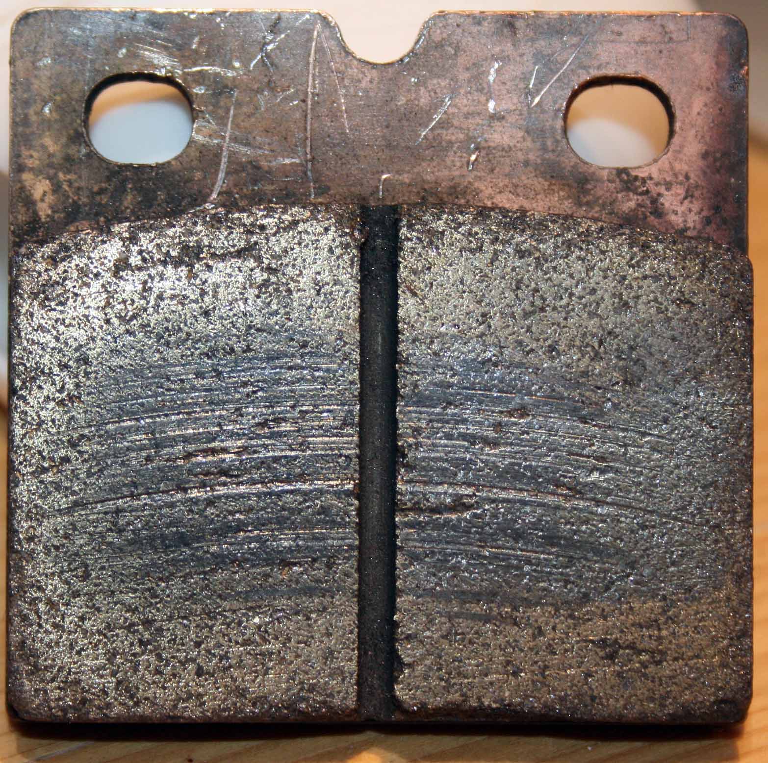

Hallo zusammen,
bei der GTÜ wurde die Leistung der Vorderradbremse moniert - zu Recht. Ich bekomme das Vorderrad auf Schotter nicht zum Blockieren. Luft ist keine in der Stahlflexleitung, Flüssigkeit ist neu.
Heute habe ich meine Brembo zerlegt, die Kolben zeigten keinerlei Riefen, die äußere Gummidichtung, na ja. Die Beläge sind noch so dick wie am Anfang (x-Jahre alt). Die Scheibe hat winzige Riefen.
Ich hätte gerne weichere Beläge, die Kilometerleistung ist unerheblich: Nur bremsen sollte es halt richtig.
Wer hilft mir bei der Suche. Die roten Brembo SA compound scheint es für meinen Sattel nicht zu geben. Oder?

Die alten sind von Fedoro und definitiv zu hart. Sie sehen genauso aus wie deine MCB 19SV.

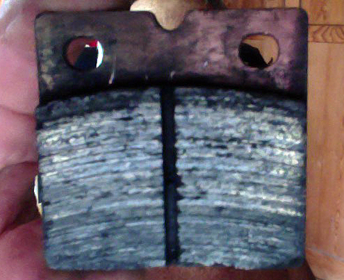

Hallo Klaus, kannst du mir bitte genau sagen, welche Beläge du da hast und was du für die zwei incl. Versand haben willst.
Also ich wünschte mir Beläge mit Eigenschaften wie die von "Brembo SA compound". Sie sollten schon bei niedrigen Temperaturen ansprechen (ich bin Genussfahrer, kein Renner), aber auch bei Tempo ca. 130km/h kräftig verzögern. Die Haltbarkeit ist sekundär.

Hallo ich hatte schon geschrieben, dass ich die TRW 019SV da habe. die Organischen kann ich auch schnell besorgen, du kannst beide probieren. 1 Satz hat 2 Beläge , die Preise sind bezahlbar.
Ich kann zu den Roten Brembo nicht vergleichen, weil es die für das Modell nicht gibt.
Der TRW Belag wird von vielen 2V Usern gelobt, ich hatte damit bessere Bremseigenschaften gespürt, aber die Einscheibenbremse ist eben zu klein, Da ich die doppelte 320 mm R12 Bremsen gewohnt bin ist alles drunter schlecht...es gibt gute Umbauten die was taugen , da braucht es eben mind, 300 mm.
Um eine geringere Handkraft zu bekommen sollte man auf eine kleinere Handpumpe gehn.

hättest du mir nur 10 Minuten früher geantwortet. So habe ich nun bei EBAY diese Bremsbeläge gekauft. Incl. Porto für ca. 23 €. tut mit wirklich leid, da du doch solch tolle Infos gegeben hast. War etwas zu ungeduldig, wollte halt das Moped endlich wieder fahrbereit haben. Sorry.
