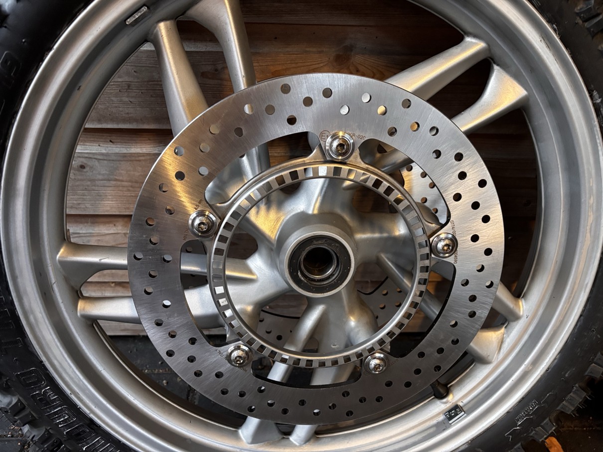

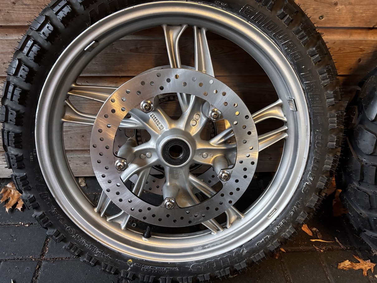

So, ich habe jetzt einmal die 5mm Brembo 68B407D6 bestellt. Auch ein ansässiger Moped-Schrauber hat bestätigt, dass diese besser als die BMW Originalteile sind (da dicker) und passen sollten. Man darf gespannt sein, ich werde berichten. Stay tuned ;)

Nun, ich habe diese 5mm Scheiben nebst den entsprechenden Einbaukits bestellt und werde gern berichten, sobald ich den Radsatz mit den Bremsen und den Mitas E07 ein paar Tage in Nutzung hatte.

Update: Neue Brembo Scheiben sind montiert. Natürlich bekommen sie auch neue Steine. Mal sehen, wann ich den Radsatz montiere. Bis zum Frühling werde ich den alten Satz noch fahren...
