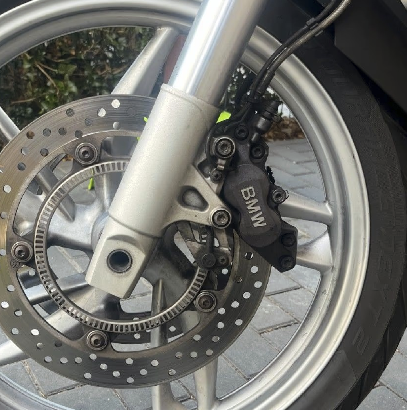

Nein, Tokico wäre MCB736SV.
Mach mal ein Foto von den Sätteln, dann kann ich es dir sicher sagen.

Danke. Ja, original. Bucheli CH, Band 5266. Seite 165 oben rechts.
Gut, dann weiß ich Bescheid. Nimmt man blau oder rot? Mit den Sinterteilen habe ich auf der Kawa immer ein lautes Bremsenquitschen gehabt...

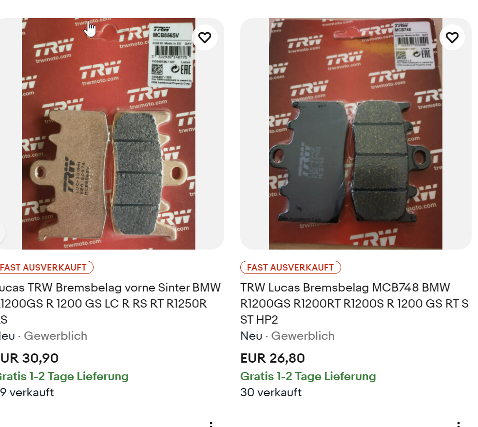

Blau oder Rot?

Keine Ahnung, ich nutze und bleibe bei Belägen von TRW Lucas, da gibt's kein blau oder rot.
Bei Belägen von Brembo lese ich fast immer rot.

Rot, dabei ist wichtig die Beläge "richtig" ein zu bremsen. Außerdem habe ich gute Erfahrungen gemacht, beim Reifenwechsel die Bremse leicht zu betätigen, bevor man die Sättel richtig fest zieht.
Manchmal liegen die Bremsbeläge nicht hundertprozentig "parallel" zur Bremsscheibe an, so das es gern zu Resonanz -Schwingungen (Quietschen) kommen kann, wenn die Beläge etwas schief, mit einer Ecke an der Scheibe schleifen.
Die roten haben den vergleichbaren Biss, wie die originalen von BMW (meist auch Brembo), kosten halt weniger...
Gast 83827
Cool, danke dafür. Klare Gewinner sind Brembo und Lucas.... Gut, einer von den beiden wirds werden.
