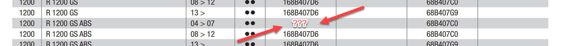

Thx Leutz. Aber auch wenn ich mich hier wieder als Noob oute... im Brembo Katalog fehlt einfach die Teilenummer bei meinem Moped :(

Warum folgst Du nicht einfach den dropdown-Listen anstatt den "riesigen" Katalog herunterzuladen? Mir wird dort folgende Grafik angezeigt: https://www.telgesparts.de/images/68B407D6neu.jpg
Hier kann man aber etwas falsch machen, denn es gibt zwei Varianten, nämlich für die Ausführung mit und ohne Nietpaket. Von daher solltest Du das vorher in Erfahrung bringen, weil sich dabei Sattel und Scheibe unterscheiden (in einem seitlichen Versatz). Das paßt also nicht in jedem Fall einfach so.
Ich nehme an (und gebe damit zu erkennen, daß ich es nicht genau weiß), daß die obige Variante diejenige ohne Nietpaket und die folgende diejenige mit Nietpaket ist:
https://www.telgesparts.de/images/168B407D62016a.jpg
Am besten Du fragst vorher (z. B. bei Herrn Telges oder auch anderswo) telefonisch nach den Details, damit es nachher kein langes Gesicht gibt.
Oder Du versuchst Dein Glück vorab mit dem ETK um einzugrenzen, welche Variante bei Dir bisher verbaut ist. Als Beispiel habe ich jetzt willkürlich eines, aber nicht unbedingt Deines, erwischt. Mit der Eingabe der Fahrgestellnummer dort im ETK kommst Du an die Ausführung deines Modells eventuell näher heran.
https://www.realoem.com/bmw/de/show...25-BMW-R_1200_GS_04_0307,0317_&diagId=34_1813
Ohne Nietpaket heißt unter anderem die Floater und Federn sind lose zu montieren, während sie beim Niepaket bei den Originalteilen fest mit der Scheibe vernietet sind (diente sicher vor allem der Beschleunigung der Montage in Berlin). Ob diese Unterscheidung auch für die Nachrüst-Brembo gilt, weiß ich nicht, aber den seitlichen Versatz müssen sie in jedem Fall auch irgendwie berücksichtigt haben.

Du hast ABS, also Tokico Bremssättel, keine Brembo.
Wenn Du eine Plattform besuchst, die diesen Unterschied in der Bremsanlage nicht kennt, such Dir eine andere Plattform.
Beläge gibt es viele, diese sollten aber eine ABE haben.
Wichtig ist, dass Du vorne Sinterbeläge verbaust, hinten aber organische Beläge. Steht auch so in der BA.

Einmal nachgedacht und viola! Der Vorbesitzer hatte mir erzählt, dass er dies' Jahr Stress beim TÜV wegen der Bremsen hatte, die Scheiben wären schon zu dünn...bla. Ich mir also den Papierstapel genommen und die Rechnung über die Scheiben gefunden, es sind die 34117713158, er hat die originalen von BMW gekauft... basta.
