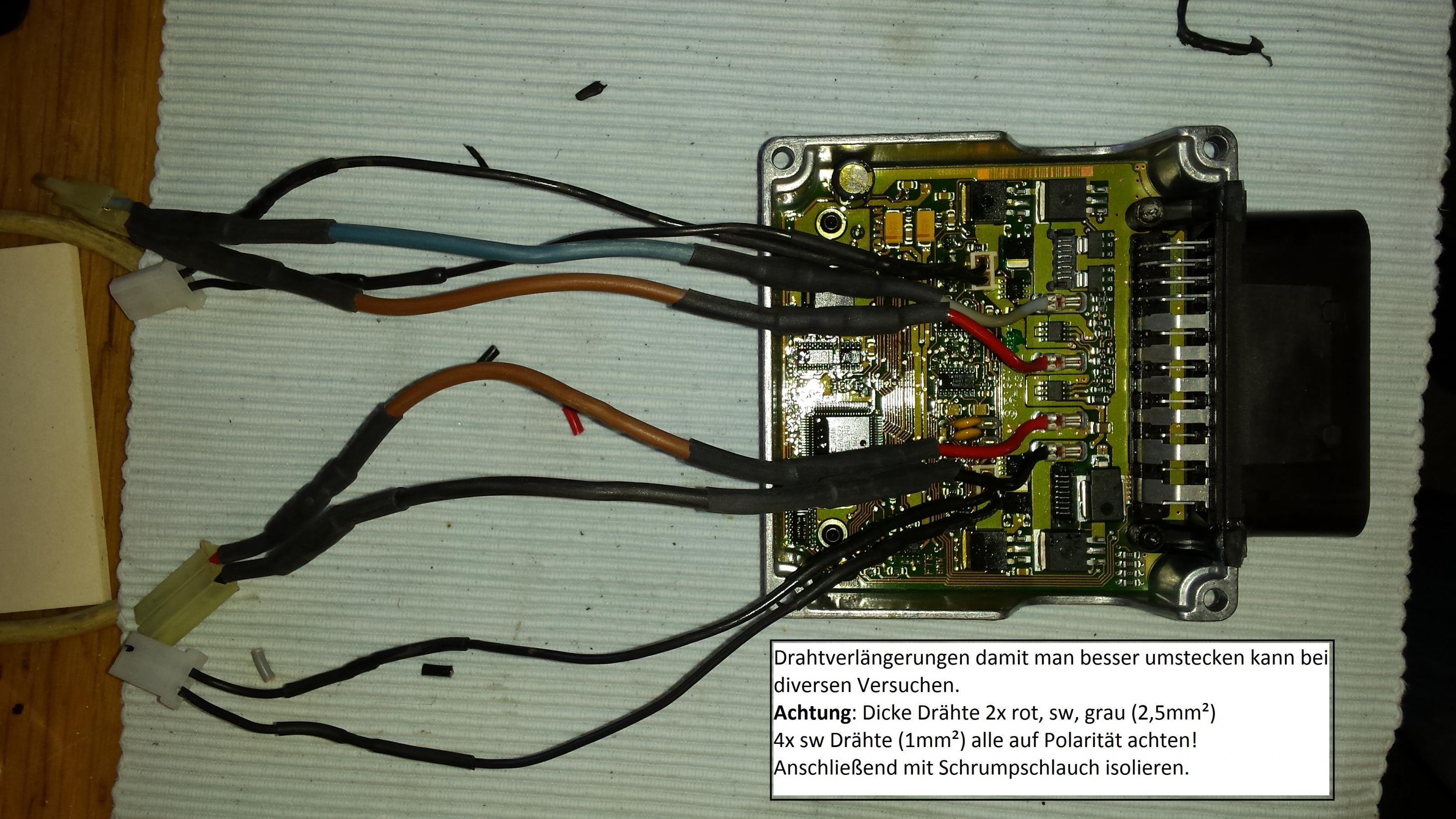

Hallo allerseits,
ich melde mich nochmal, um neues zu berichten. Brauche aber dringend noch weitere Hilfe.
Heute war Edgar den ganzen Tag bei mir, um gemeinsam mit mir an meiner 1150 GS die verschiedene Bremskreissysteme mit Bremsflüssigkeit (Bosch DOT4) zu befüllen und entlüften. Laut eines Videos haben wir nach der Reihenfolge die Arbeiten vorgenommen.
Den hinteren Bremskreis konnten wir zunächstmal nicht befüllen und entlüften. Die Pumpe im Modulator fünktionierte nicht. (Bei Zündung an und Bremspedal betätigen gab es kein Surren) Wir haben dann den Kabelbaum vom Modulator Elektronik, der an der Seite sich befindet, geöffnet. Wir wollten von dem vorderen Bremskreis die Leitungen auf den hinteren Bremskreis auflegen, damit mit dem Surren die letzte Bremsleitung hinten fertig gestellt werden konnte. Dies ist aber ein Irrtum. Geht nicht, da nur 12 Volt (dicke Ader rot = Plus und braun = Minus bzw. Masse) in die Elektronikbox geht.(im inneren befinden sich Relais die das Regeln) Also haben wir uns die Mühe gemacht und das komplette Elektronikteil an der Seite demontiert. Nach dem abschrauben zogen wir 4 Stecker vom Modular gerät ab. 2x Zuleitung für Pumpen (dicke Drähte) und 2x Steuerleitung? (dünne Drähte)
Wenn man jetzt von der Seite auf die beiden Pumpenanschlüsse schaut, ist die rechte Pumpe für Vorderkreis und die linke Pumpe für den hinteren Kreis bestimmt. Nun haben wir von der Batterie Plus und Minus an die linke Pumpe angeschlossen. ACHTUNG Polarität beachten!!! Das Surren der Pumpe begann und mit dem Fußbremspedal konnten wir füllen und entlüften. Bei allen 8 Entüftungsmöglichkeiten (Reihenfolge beachten) kam noch mit entsetzen schwarzer Schmodder raus. Soviel zum freundlichen, die 2x gefüllt und entlüftet haben? sollen.:madssmiley:
Nun die Frage:
Was muß noch getan werden, oder wo liegt der Fehler, damit die Pumpe (surren) wieder über Fußbremspedal anspringt. Meines erachtens liegt es auch daran, dass die ABS Lampe sofort nach Zündung an, in 4Hz Frequenz blinkt. Dieser Fehler aber nicht löschbar ist. Noch mal zur Erinnerung. Fehlermeldung: Der hinterer Bremsdruck ist zu hoch 35 Bar. (Soll max. 30 Bar sein) Wenn aber der Druck zu hoch ist, warum sind dann nicht die Bremsbacken zu. Dies müßte doch eine VOLLBREMSUNG sein?
Für weitere Hilfe wäre ich sehr dankbar. Auch Dir lieber Edgar, bedanke ich mich noch mal recht herzlich für Dein kommen und die Hilfe.
Bikergrüße Ferdi :o

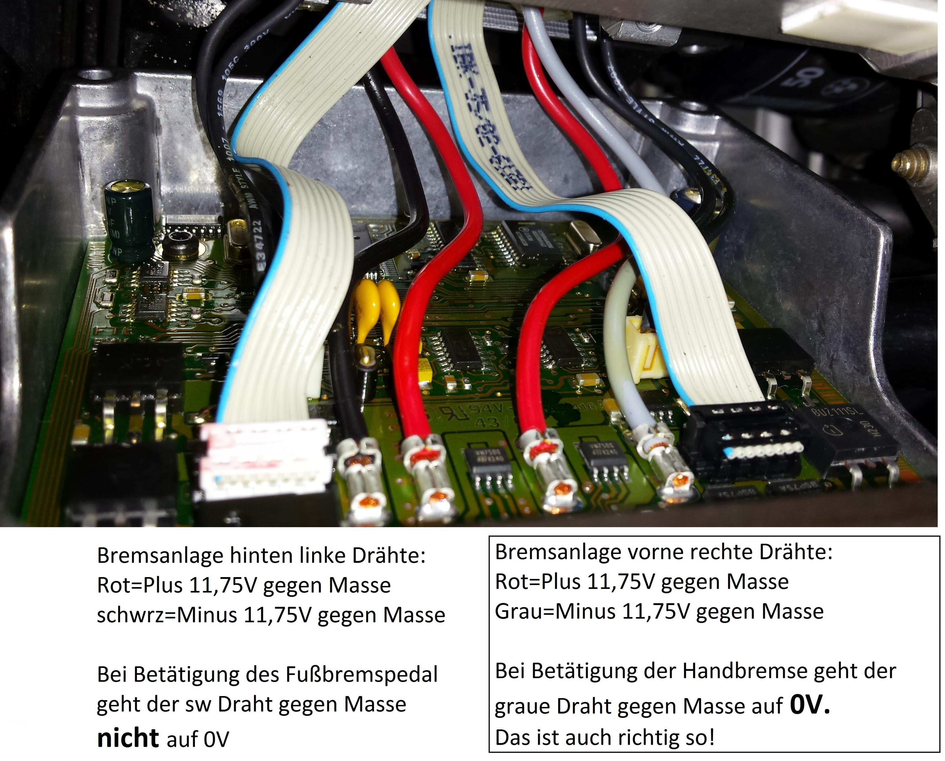

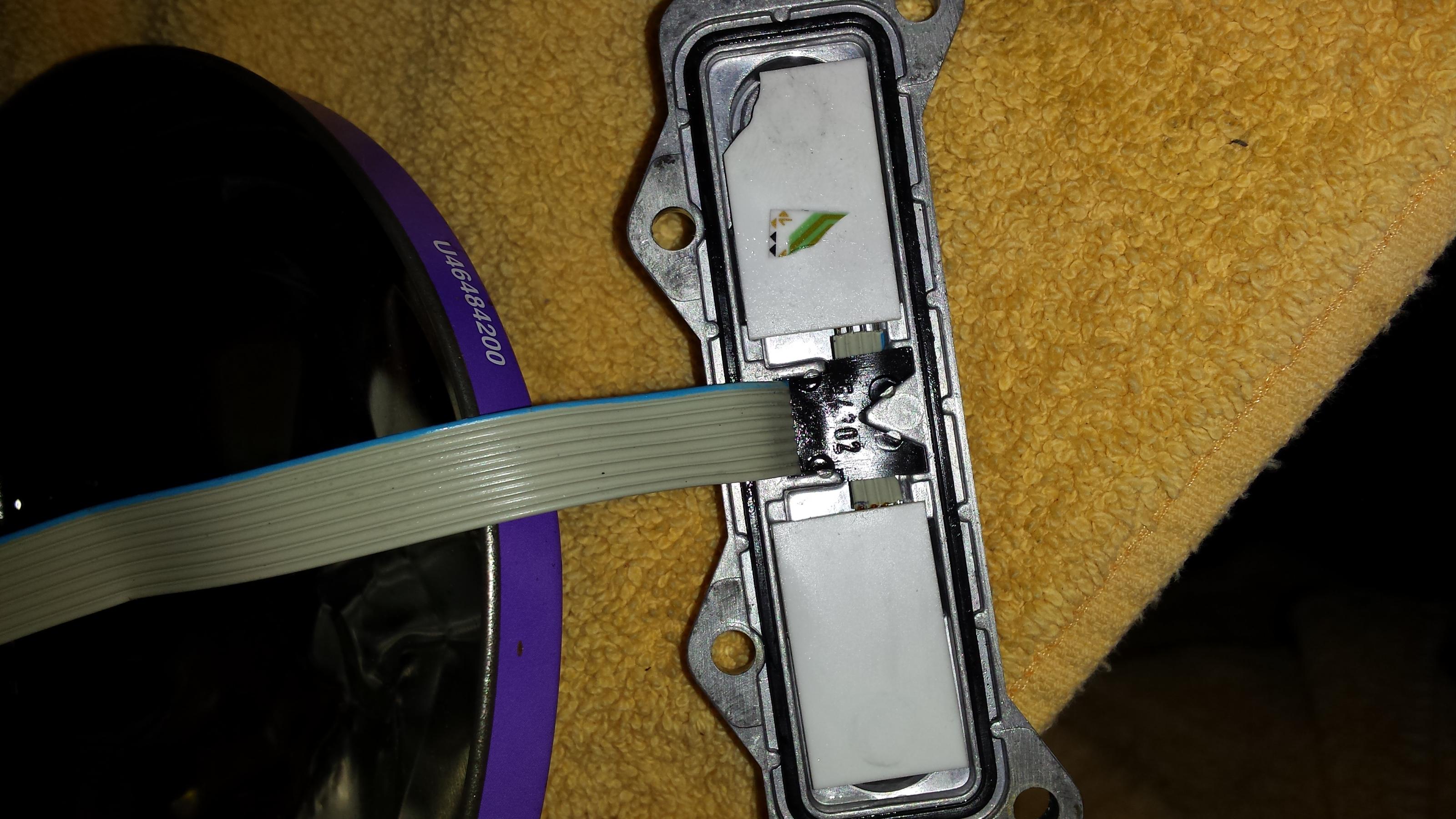

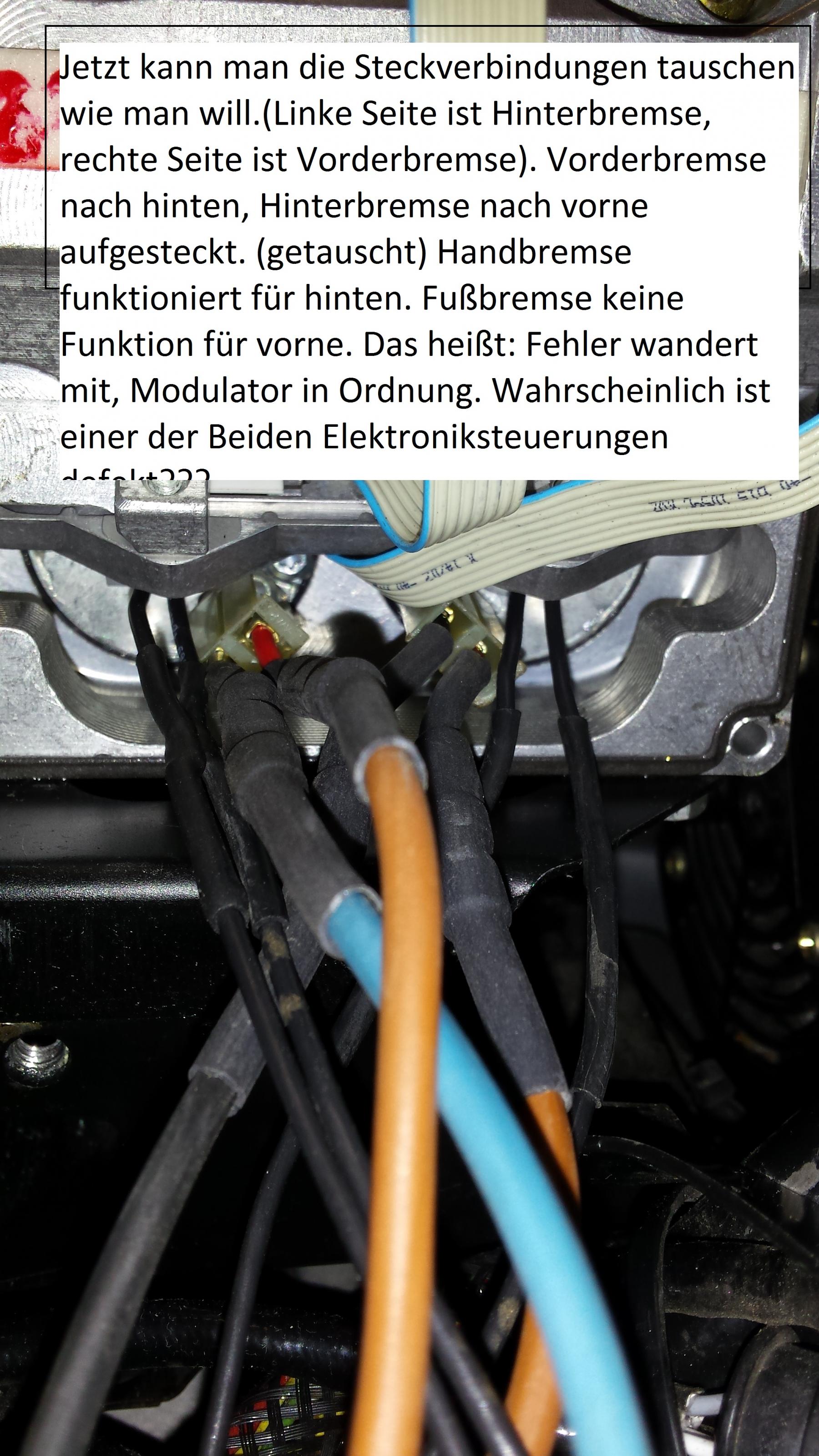

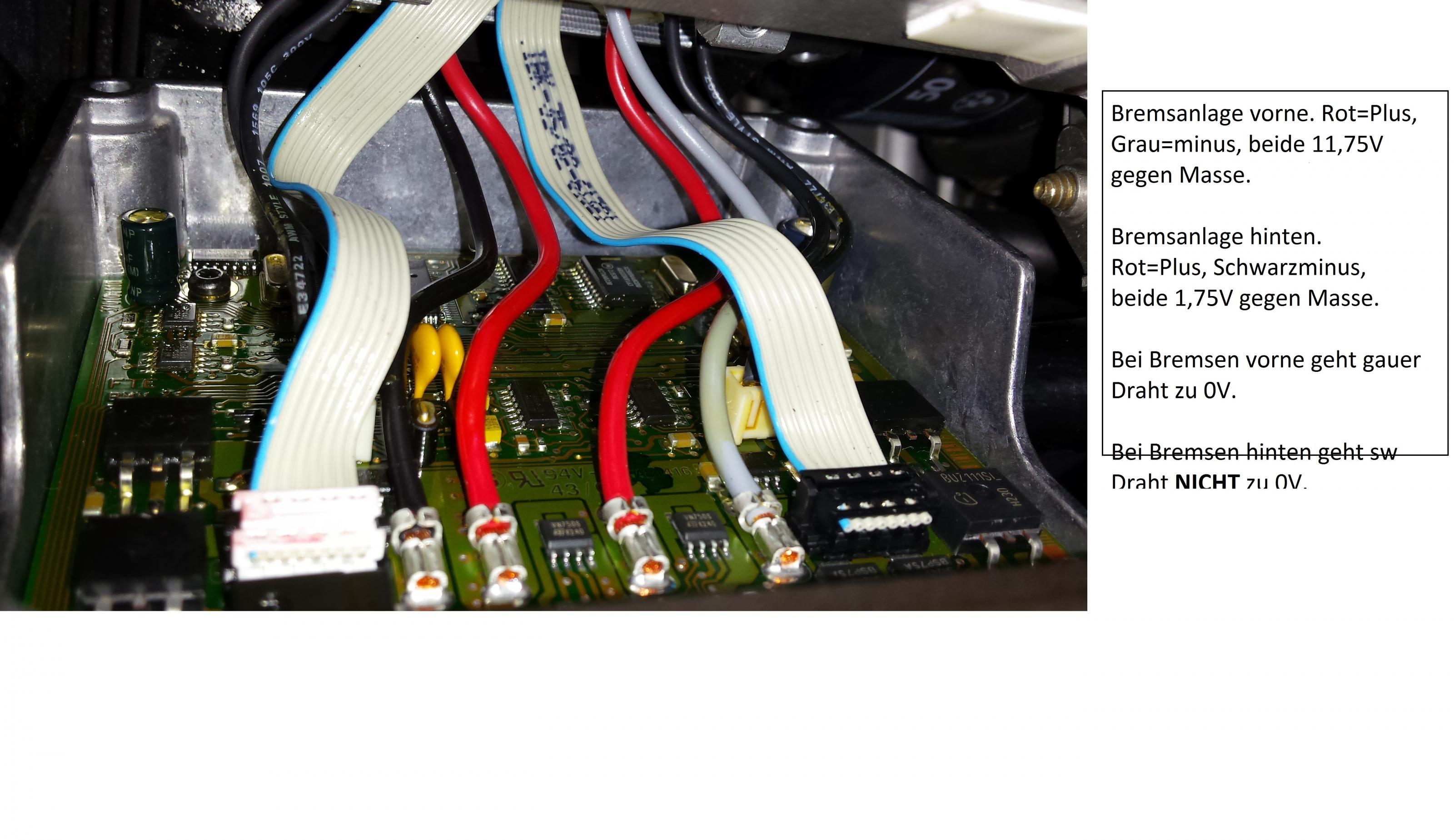

Hallo Gerd,

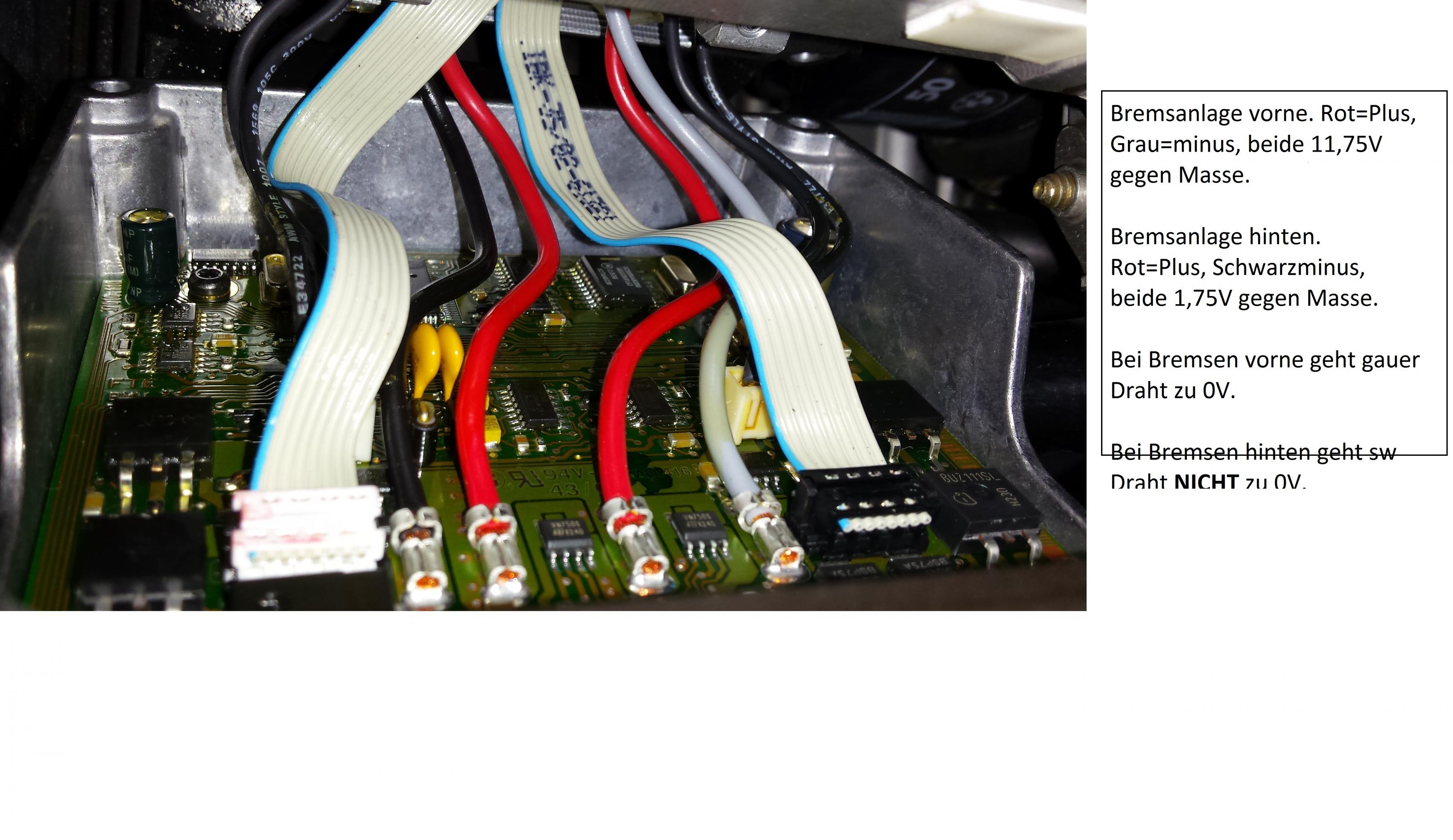

danke für die Informationen. Ich habe heute die seitliche Elektroniksteuerung vom Modulator ausgebaut. (siehe Bilder)
20160125_130923-bearbeitet.jpg20160125_142901-bearbeitet.jpg20160125_143237-bearbeitet.jpg
Ist meine Theorie richtig, dass einer der Beiden Elektroniksteuerungen defekt ist? Wenn ja, ist es die seitliche Elektronik oder die am Kopfende des Modulators in einem Blech verklebt.
Hast Du Erfahrung und kannst mir bitte weiter helfen. Danke..
Gruß Ferdi
Tut mir leid, aber einmal weiss ich nichts Sicheres und wenn, dann hielte ich mich beim I-ABS zurück. Die Druckaufnehmer sind jedenfalls die Keramikteile am Ende der Flachbandkabel.

Hallo Gerd,
kommst Du irgendwie an einen Schaltplan der Elektronikleiterplatte ran. BMW 34.51 7 660 909 N 5237 P r21/RS MVE/R28/R259S ist die genaue Bezeichnung der FTE I-ABS Anlage. Ich habe meine Finger Wund gegoogelt.:o Nichts gefunden. Oder kennst Du jemanden der den Schaltplan hat?
Danke Dir im Voraus.

Nö. Danach zu googeln hatte ich auch für sinnlos erachtet. Den Schaltplan meines Fernsehers findet man auch nicht.

komisch der ganze Text ist weg. Muß alles neu schreiben, oder hast du meinen noch nicht fertig geschriebenen Text bereits erhalten?
Also nochmal:
Ich habe das Hydroaggregat ausgebaut und auseinander genommen. Das ganze habe ich auf Video festgehalten, muß aber noch bearbeitet werden. Ich habe den Fehler gefunden. Der Drucksensor der hinteren Bremsanlage, der mit dem weißen Stecker (schwarz ist für vorne) klebte auf der Keramikleiterplatte fest. Dies ist sicherlich passiert, als ich im August letzten Jahres eine volle Notbremse dürchführen mußte. Danach hatte ich immer ab und zu den Fehler. Logisch, den die Keramikleiterplatte hatte einen Haarriss, also mal Kontakt, alles i.o., und keinen Kontakt, nicht i.o. Durch die vielen Tipps u.a. Plungertest, Fahrten auf Schotter und letztendlich kleine Hammerschläge mit dem Gummihammer, haben dazu geführt,dass eine kleine Ecke abgebrochen ist. Somit fehlten 2 Leiterbahnenverbindungen. Der Drucksensor klebte so lange bis ich ihn ausgehebelt habe. (Bild)
Nun die Frage, wo bekomme ich so ein Ersatzteil her? RH Elektronic verkauft mir keinen. Sie wollen selber reparieren und einen Aufschlag von 100,00€ vornehmen, weil ich das Aggregat geöffnet habe. Unverschämt.:devil: Am Mittwoch Abend habe ich FTE angeschrieben, sie sollten mir ein Angebot machen und dann würde ich bestellen. Die Fa. hat sich bis heute nicht gemeldet. Ich denke da wird auch nichts kommen, da sie nur mit RH kommunizieren.
Hast du noch eine Idee? Kennst du jemanden der sowas hat bzw. anbietet? Bin die ganze Zeit am googeln, nix:
