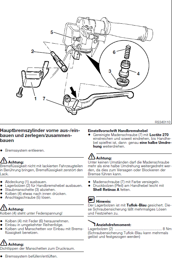

Hallo, klingt vielleicht trivial, aber ich hab einen undichten Bremszylinder vorne und hab mir jetzt gebrauchten Ersatz besorgt. Leider baut mir das Ding kein Händler ein, wegen Gewährleistung und so, naja. Jetzt hab ich selber losgelegt, soweit auch alles gut, aber ich bekomm den Bremshebel aus dem alten Zylinder nicht raus. Die Imbusschraube droht schon sich zu verformen. Ist das überhaupt ein Rechtsgewinde? Gibt es einen Trick? Gibt es generell eine bebilderte Anleitung? Besten Dank für Hinweise.

Hallo Rainer,
vielen Dank für die schnelle Antwort. D.h. Den Bolzen mit Imbus einfach gegen die Uhr rausdrehen, und genauso dann wieder rein, ohne weitere Sicherung (loctite etc.).

Du kannst das etwa 6-8 Umdrehungen rausdrehen, er ist sicher eingeklebt mit Loctite Superfest. Danach musst du am Besten mit einer Gripzange nach unten rausziehen, weil da noch ne Gummihülse drum ist .... Ein wenig tricky wenn original der Erste...

Die Imbus bewegt sich keinen Millimeter - Probem! Hilft warmmachen?

NA dann mit der Heissluftpistole mal oben am Gewinde das Loctite aufbrechen..

Ups - daher ja meine Frage, ist schon ein normales Rechtsgewinde. oder?

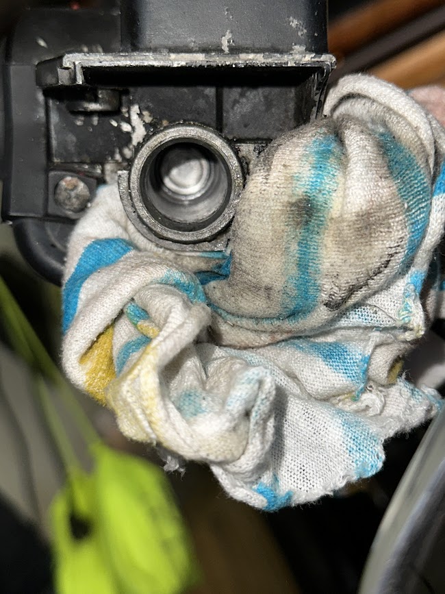

Hallo, ich habe ein ähnliches Problem, habe auch eine kleine Undichtigkeit! Habe alles soweit gut rausbekommen, nur der Kolben will nicht Raus. Gibt es da einen Trick oder ist noch eine versteckte Schraube die ich nicht sehe!?

Hi Walter53,
hast Du die Anschlagschraube (siehe Bild oben Position 5) rausgedreht?
Sonst mit Druckluft versuchen.

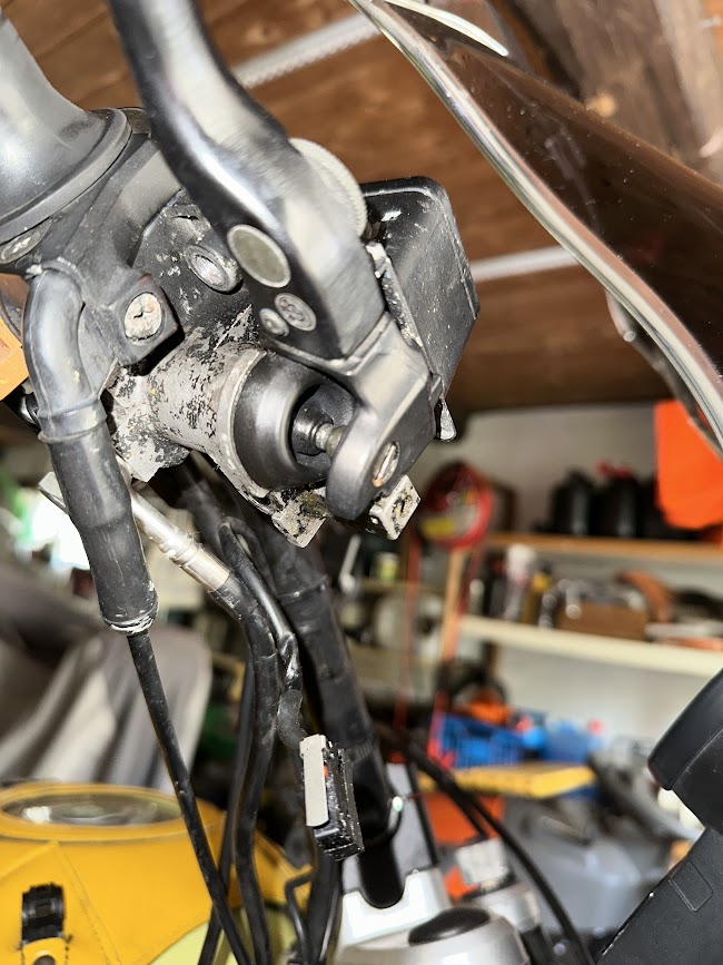

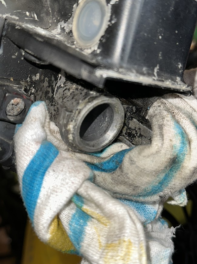

Anhang anzeigen 791216Anhang anzeigen 791217Anhang anzeigen 791218

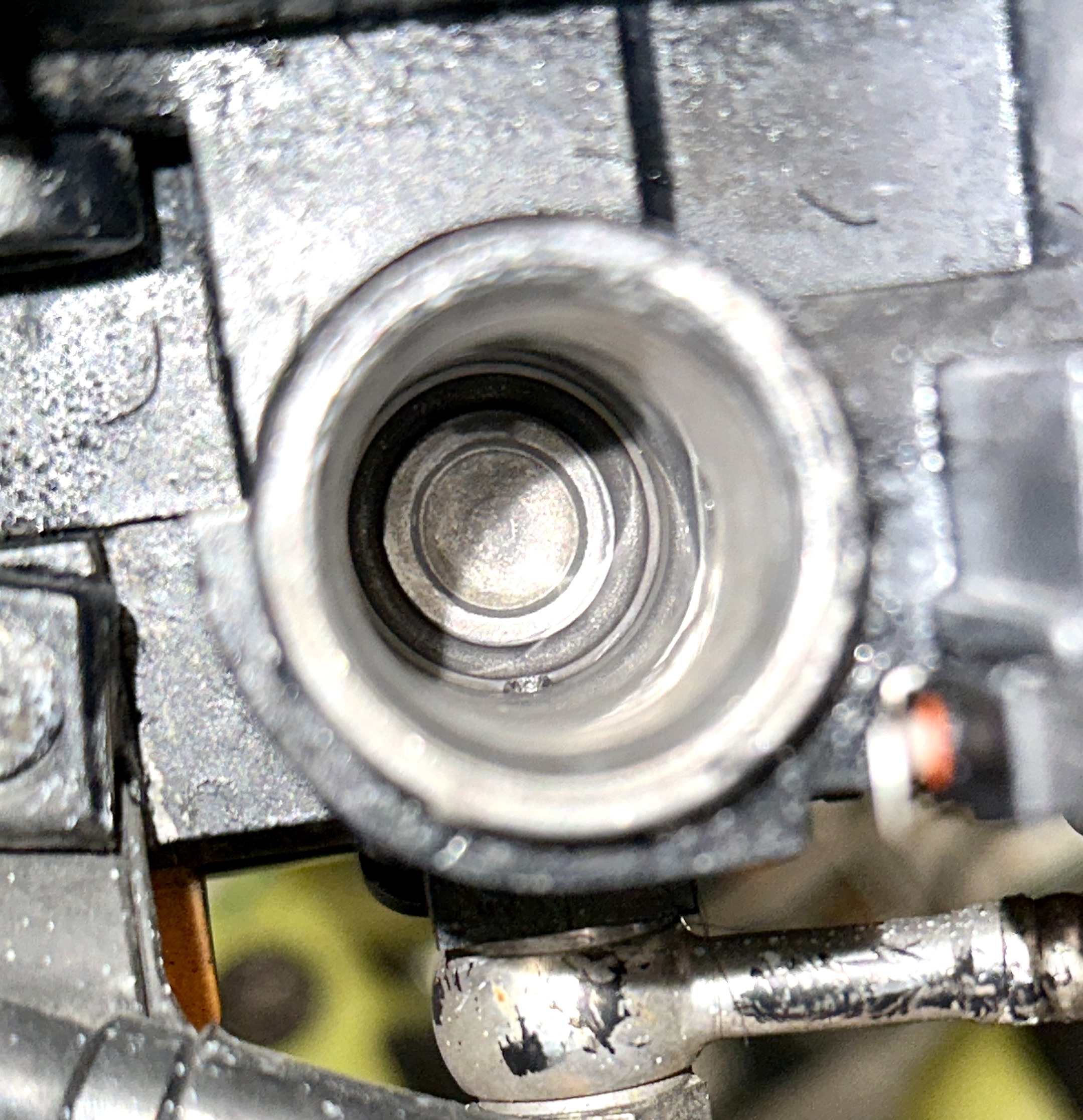

wenn ich dass alles schön gereinigt habe, mit welcher Farbe könnte ich dass wieder Schwarz machen?
Auch wenn die Bilder den entscheidenden Teil (nämlich den Zylinder) nicht 100% zeigen, so sind in der Laufbahn schon Beschädigungen zu sehen. Wenn eine Bremsarmatur so aussieht, dann weine ich einmal, bezahle ca. 350.-€ für ein Neuteil und habe danach ein deutlich besseres Gefühl. My2cents.
...und ja, das habe ich auch schon selbst bei einem anderen Motorrad so gemacht.
Würde ich auch so machen. Die Riefen würden Kolben und Dichtringen nicht gut tun.
Wenn dann eine verbesserte (weil eloxiert) reinkommt, ist auf der Baustelle lange Ruhe.

Ich sehe keine Riefen, ich werde den Reparatur Satz einbauen und dann werde ich sehen ob es klappt und wenn nicht kann ich mir immer noch überlegen einen neuen zu kaufen!
