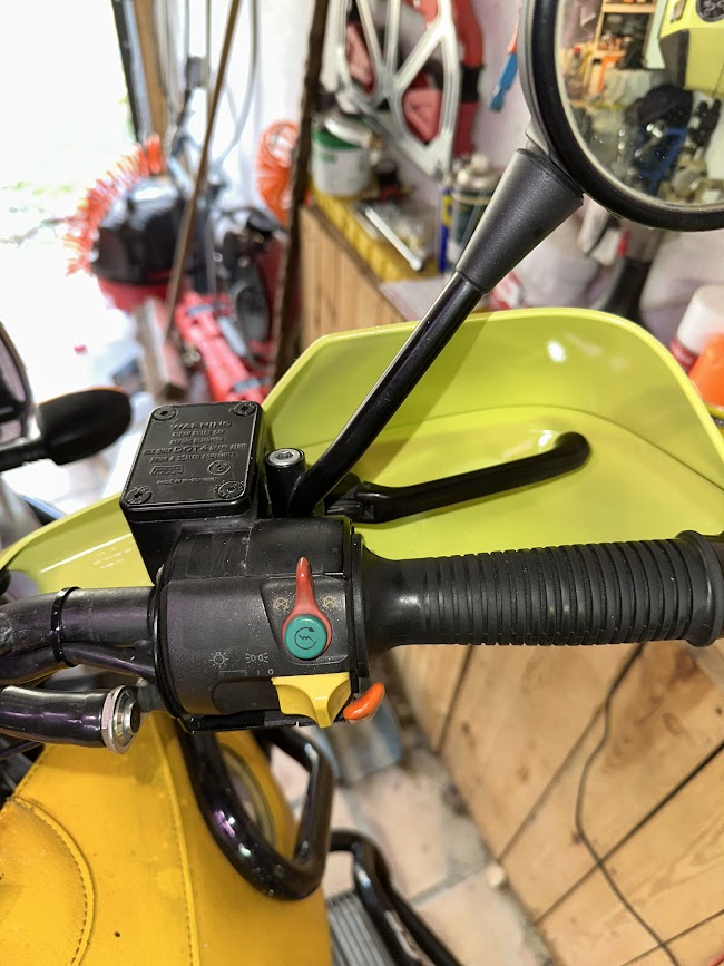

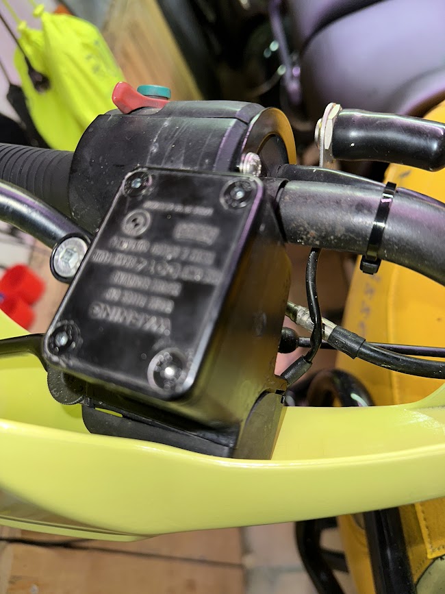

Hallo, Ich muss mich hier mal einklinken.
Ich habe eine ähnliches Problem, nur mein Zylinder will nicht raus. Ich kann ihn durch drücken mit dem Daumen betätigen, sodass er sich bewegt, wie er das wohl auch soll. Fühlt sich an als ob ein "natürlicher" stop besteht. Die Sicherungsschraube ist raus. Druckluft hilft nicht. Mit Sperrringzange kann ich ihn zwar bewegen und fast mühelos drehen nur er kommt nicht weiter. Er bleibt bündig mit dem Chassis der Armatur stehen.
Zur Info: Bremsleitung sind entfernt da die linke beim entlüften geplatzt ist. R1100gs 1997.
Habt ihr eine Empfehlung für mich, wie ich den Zylinder herausbekommen. Ich fürchte es könnte eine Verquellung am Rand geben.

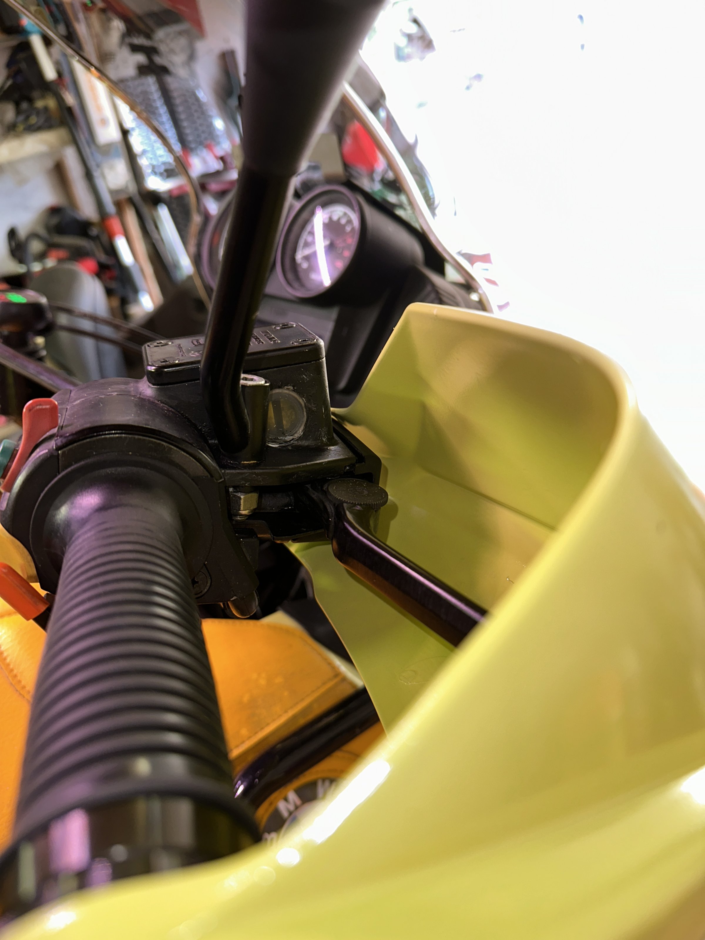

Ok, danke für die Rückmeldungen. Ja, der Handgriff ist noch komplett angebaut, ich hoffte Baujahr 1997, da sollte es keine größeren Probleme geben. Ich zweifle langsam ob der Hauptbremszylinder tatsächlich von einer 1997er ist, da der Ring um die Aufnahme des Zylindereinsatzes silbrig schimmert. Egal.
Ich könnte die Aufnahme der Hohlschraube versuchen dicht zu bekommen, und dann über das Loch der Sicherungsschraube zu pusten...
Was mich wirklich erstaunt, dass der Einsatz trotz der entfernten kleinen Inbus Sicherungsschraube so hart anschlägt, sich sonst aber superleicht bewegen lässt.
Könnte ich irgendetwas übersehen haben?

Ich glaube nicht, mach doch mal ein oder zwei Bilder! Vielleicht kann man da was sehen woran es sonst liegen könnte. Habe meinen auch nur mit Luft durch dass kleine Löchlein rausbekommen.

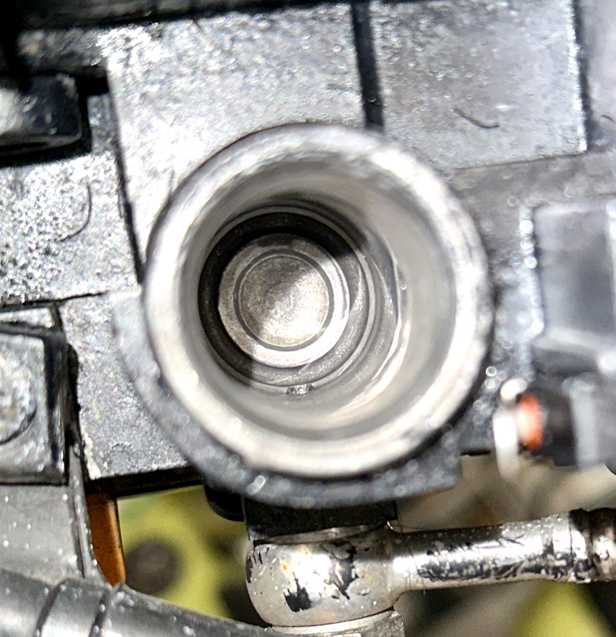

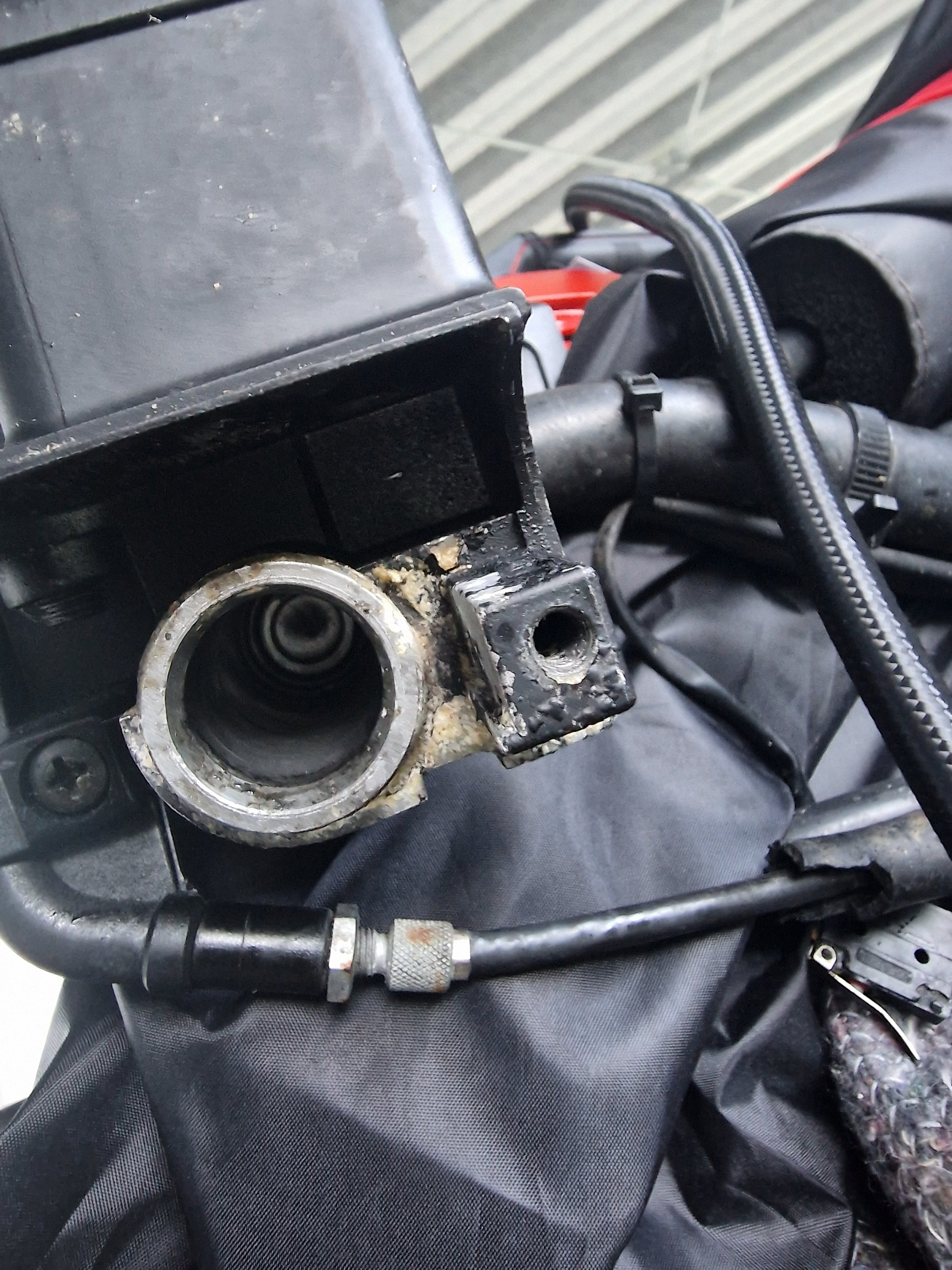

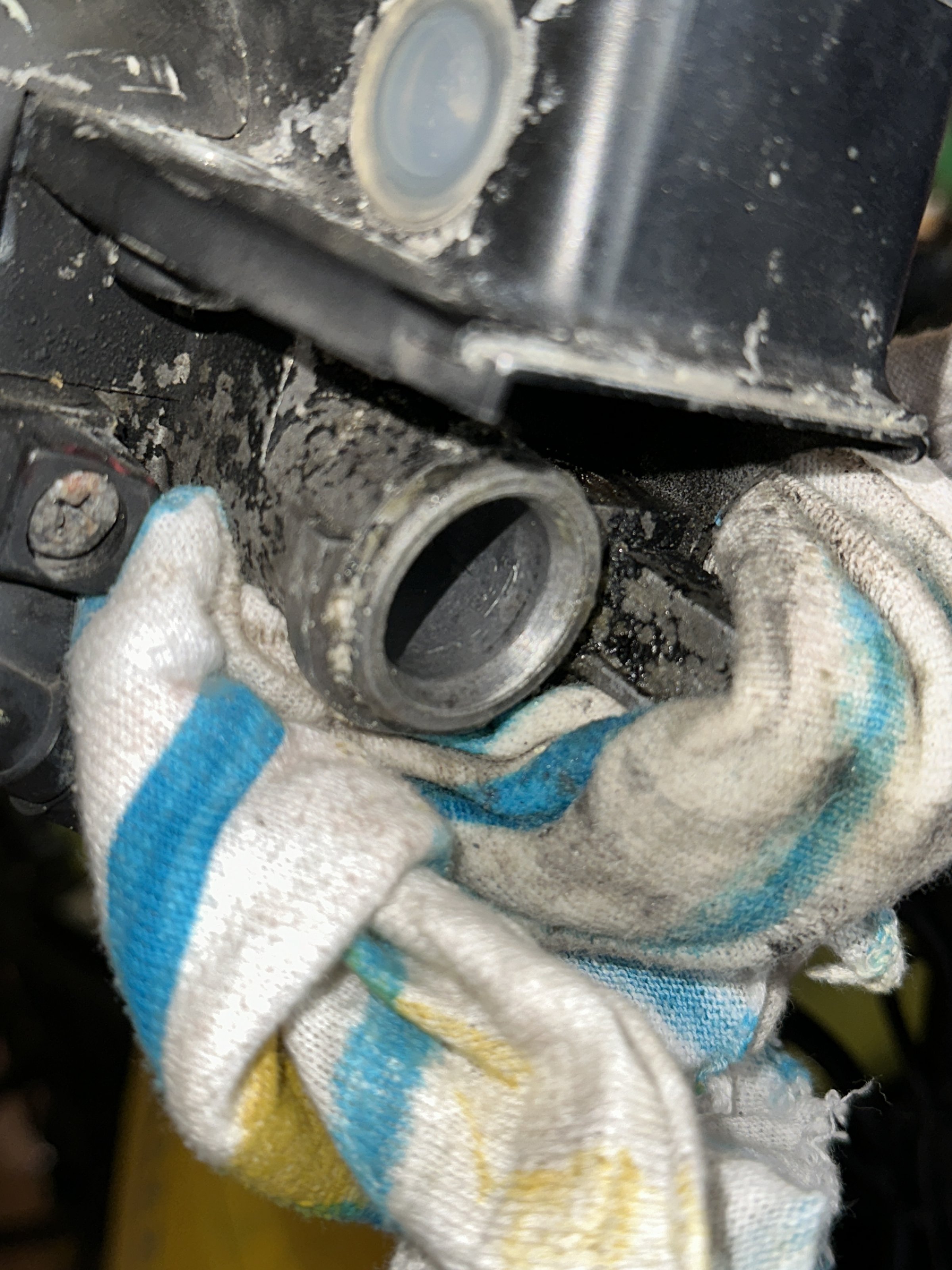

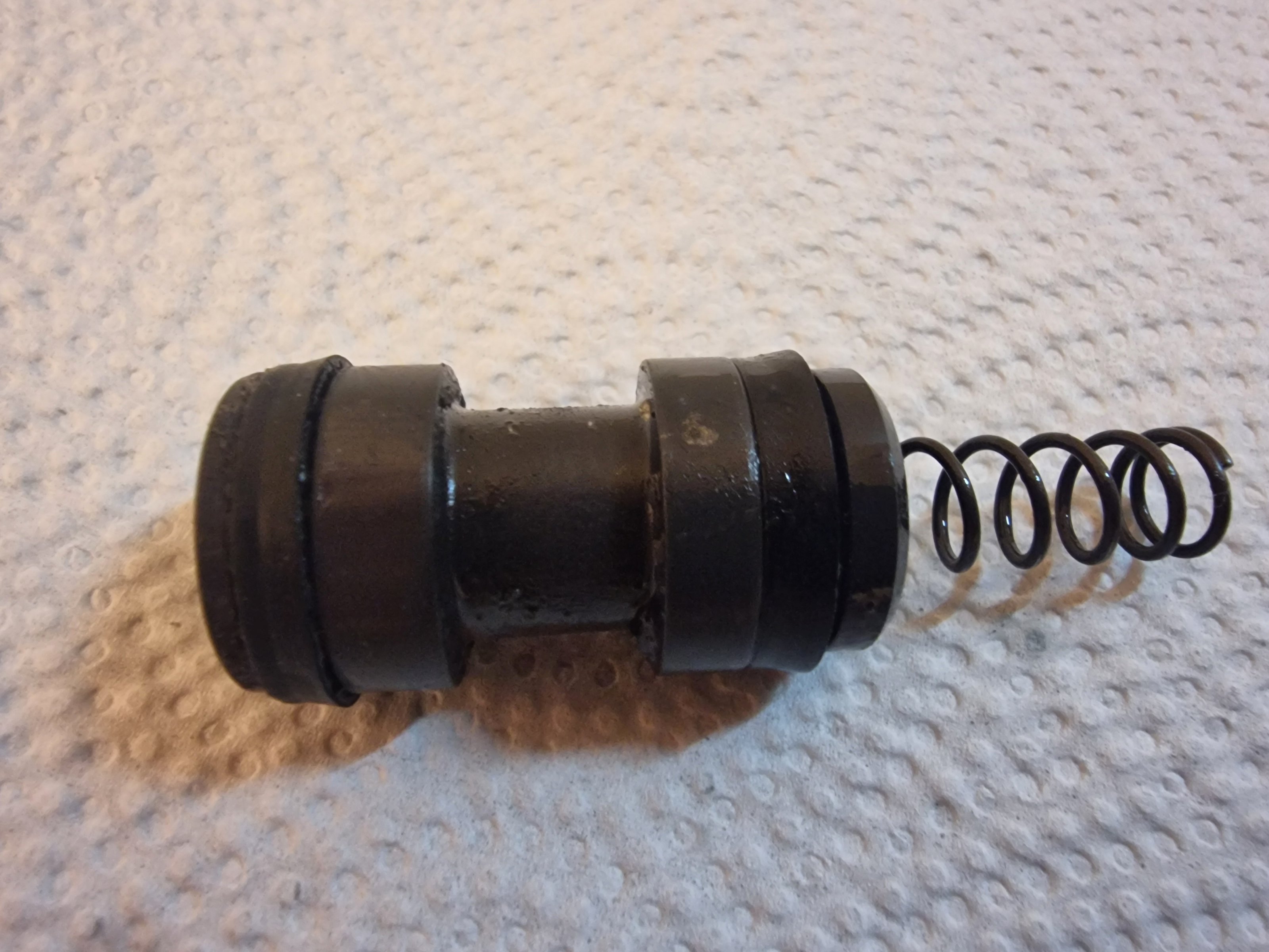

So er ist raus. Ich habe heute Vormittag ein wenig wd40 aufgelegt, und dann den Hinweis über das Loch der Sicherungsschraube zu pusten probiert, mit Finger die Hohlschraubenfassung abgedichtet und dann immer wieder rein und ein Stückchen mehr heraus. Den letzten Schritt mit einer Sprengringzange und dann kam der Einsatz langsam raus. Was ich dann sah war ernüchternd.... Aber mal sehen, eine Chance bekommt dieser Hauptbremszylinder.
Ich habe mal zwei Fotos angehängt. Nach eloxiert sieht das jetzt nicht aus.
Nochmals vielen Dank für die Unterstützung!
LG Matthias

Meiner sah nicht besser aus und ich habe ihn auch wieder hin bekommen! Mein Dremel hat mir dabei geholfen
gsmat
28.04.2025
9
Ok. Das sieht sehr ähnlich aus. Welche Einsätze für den Dremel hast du verwendet?
