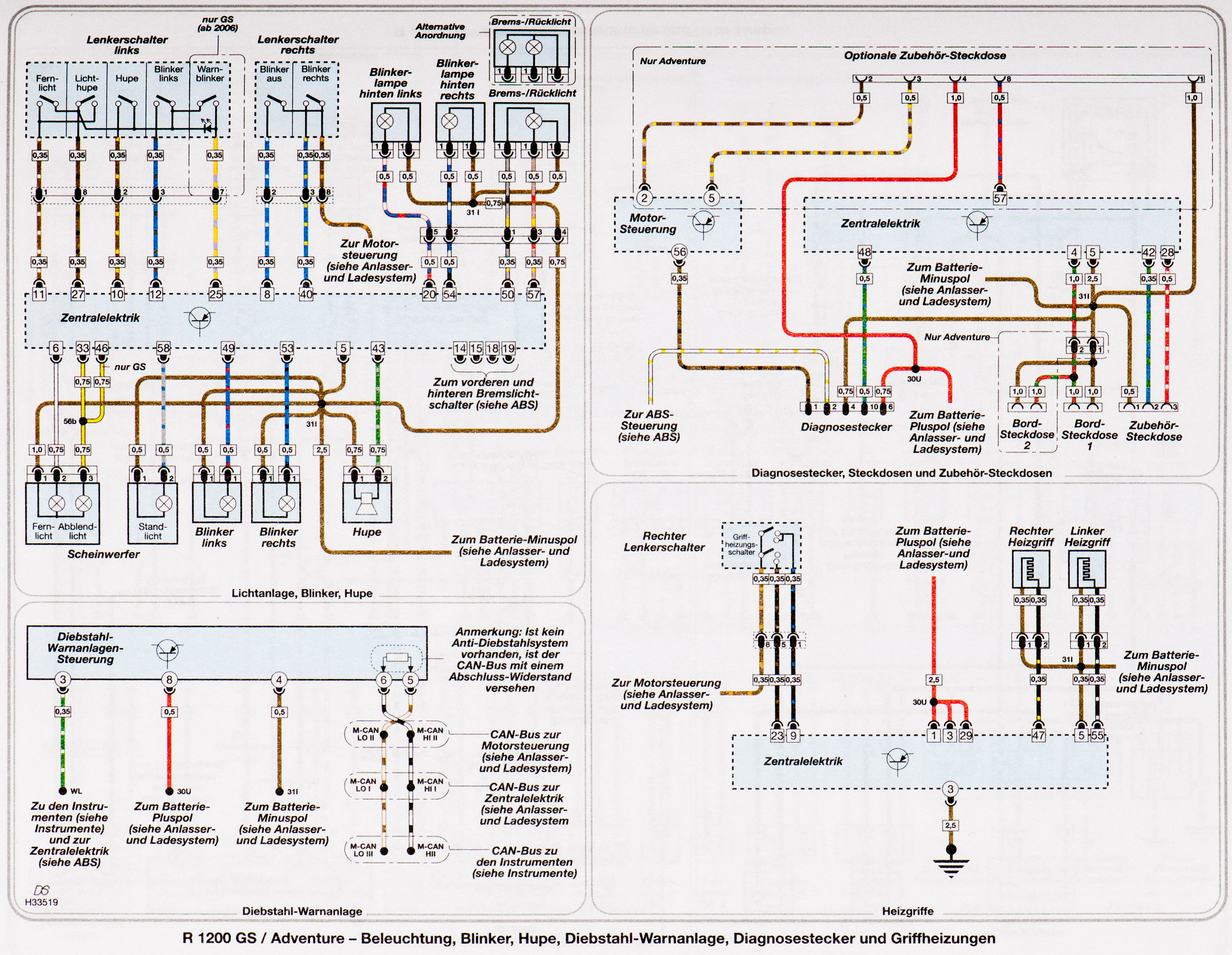

Wenn Du Dir den mittleren Schaltplan anschaust siehst Du oben rechts die Rückleuchte. Die untere Version ist in Deinem Fall die richtige. Drei Kontakte. 1x Masse (meist Lampenfassung) und zwei Kontakte für Bremse (dicker Faden 21 W) und Rücklicht (dünner Faden 5 W).
Bremse betätigen (lassen) und hinten bei ordnungsgemäß eingesetzter Birne mal kräftig dran wackeln und drücken. Wenn leuchtet dann mit Sicherheit Kontaktproblem. Falls nicht, dann weiter wie beschrieben.
