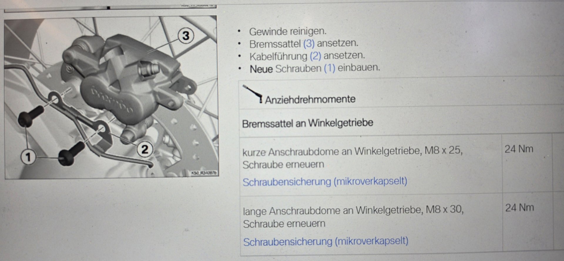

Nr 1 ist aber so, dass die Schrauben bei der K50 original mikroverkapselt sind, heißt die müssen jedes mal neu gemacht werden, wenn du sie raus nimmst. Zumindest sagt die offizielle Reparaturanleitung das.
Im verbotenen Buch steht nix derartiges

meiner Meinung nach geht es bei der Ursache nicht um Alte Schraube oder Neue oder wiederverwendete Microverkapselte, sondern darum, dass die Schraube nicht fest war.
Da ist die Frage, wer da zuletzt dran war. Unterstellt man das der Werkstatt die entlüfete hat, und es sind nach Beweislage keine neuen Schrauben reingekommen obwohl das Vorschrift wäre, dann kann man das feststellen. Kann auch sein gder Gegnerische Sachverständige kommt zu einem Anderen Ergebnis.. Dann betellt das Gericht einen der auch bezahlt wird.
Im Ergebnis kann natürlich Klage ein Schuss ins Knie werden, wenn die Kosten das mit einem eigenen Sachverständigen zu beweisen auf einem sitzen bleiben.
Schweißen würde ich als nicht Sachgerechte Reparatur ansehen, da dann ja das Teil von Lagern und Dichtringen befreit werden muss , dann ist trotzdem Verzug möglich.. Würde i c h nicht machen.
Gebraucht wie hier angeboten, neue Schauben Sattel und ggf Rad..
