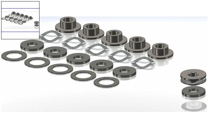

Hallo zusammen,
an meiner 12GS[Mü](2008) mit Alu-Felgen sind die BMW-Bremsscheiben runter und ich wollte sie durch TRW-Lucas MST238 auswechseln. Für die Lucas-Scheiben werden die Floater MST14FK angeboten. Zudem habe ich einen neuen Satz BMW-Befestigungsschrauben M8x22. Auf die Frage, ob ich diese verwenden kann oder Lucas eigene Schrauben anbietet, habe ich bislang von Lucas keine Antwort bekommen.
Heute wollte ich diese Scheiben montieren und kam mit den Floatern nicht zurecht. Lucas bietet keine aktuelle Anleitung. In älteren Lucas-Katalogen sind abhängig vom Baujahr unterschiedliche Aufbauten abgebildet.
Ein Satz besteht aus:
- 5 Hülsen
- 5 Wellenscheiben (passen auf die Hülsen)
- 5 Passscheiben 0,4mm dick. Loch-DM 14,75mm (passen auf die Hülsen)
- 5 Passscheiben 2,02mm dick, Lochdurchmesser 8,4mm
In welcher Reihenfolge (von der Narbe aus gesehen) werden diese Hülsen/Scheiben/Bremsscheibe aufgebaut ?
Welche Scheiben sind für die Seite, auf der der ABS-Ring verbaut ist ? Werden auf der anderen Seite Scheiben weggelassen ?
Bitte keine -müßte-könnte-sollte--Antworten.
Gruß Dennis
P
pibo
10.08.2007
114
25917 Leck
R1100GS, 1995
Im Bild sind rechts die vier Bauteile in zwei Gruppen angeordnet.
Die Bremsscheibe kommt zwischen die beiden Baugruppen,
die Schraube von oben nach unten in die Nabe eingeschraubt.
