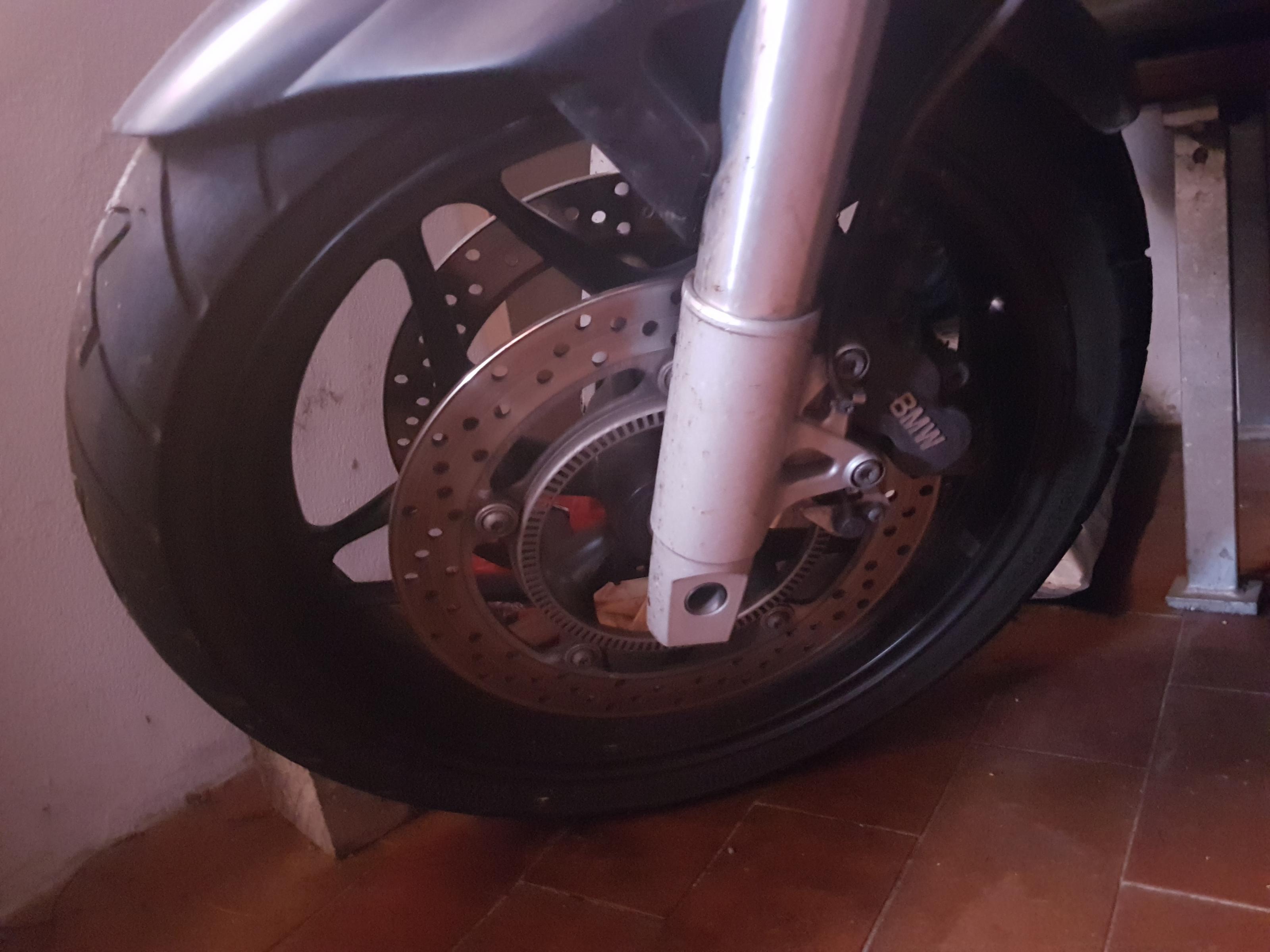

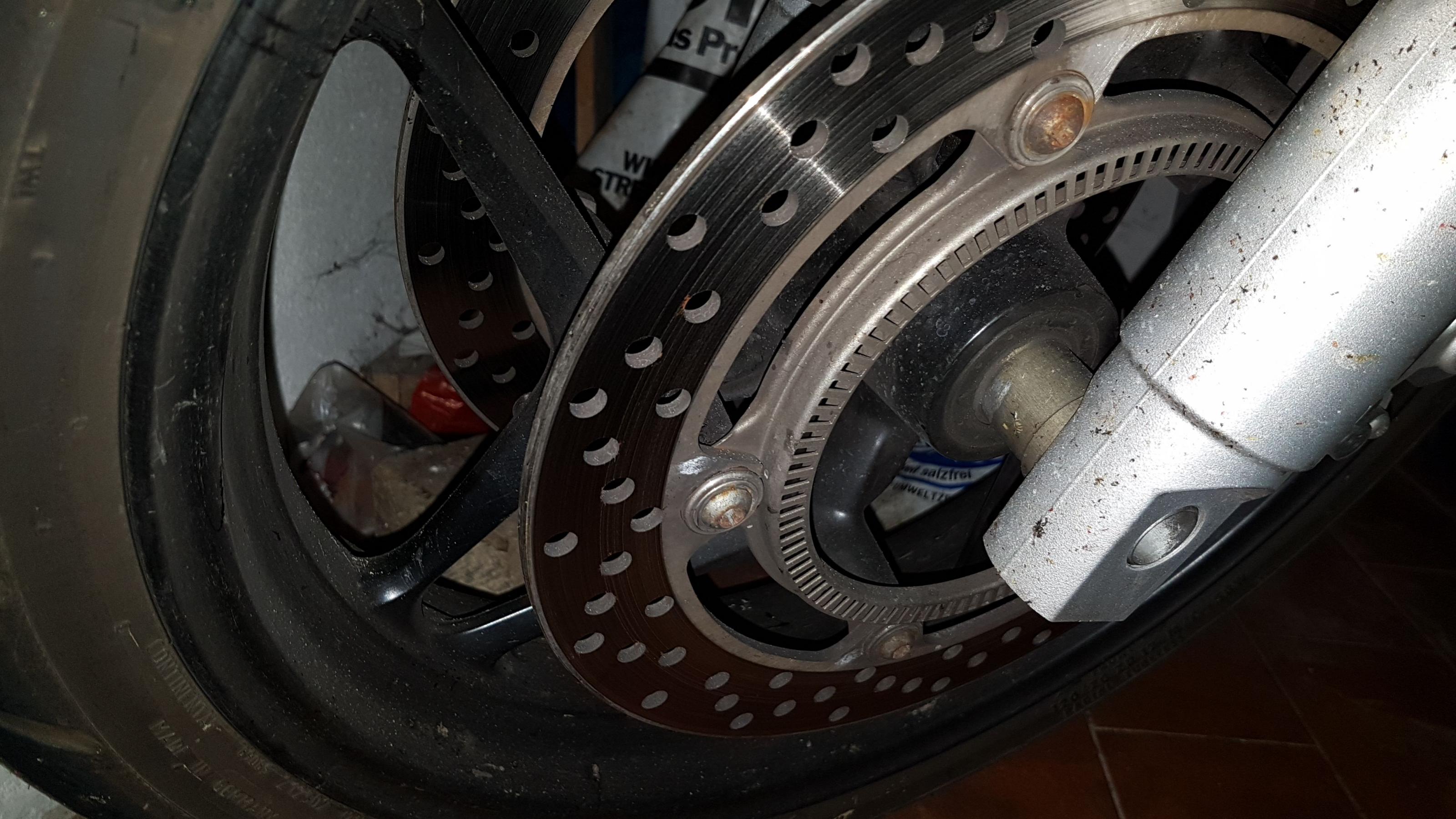

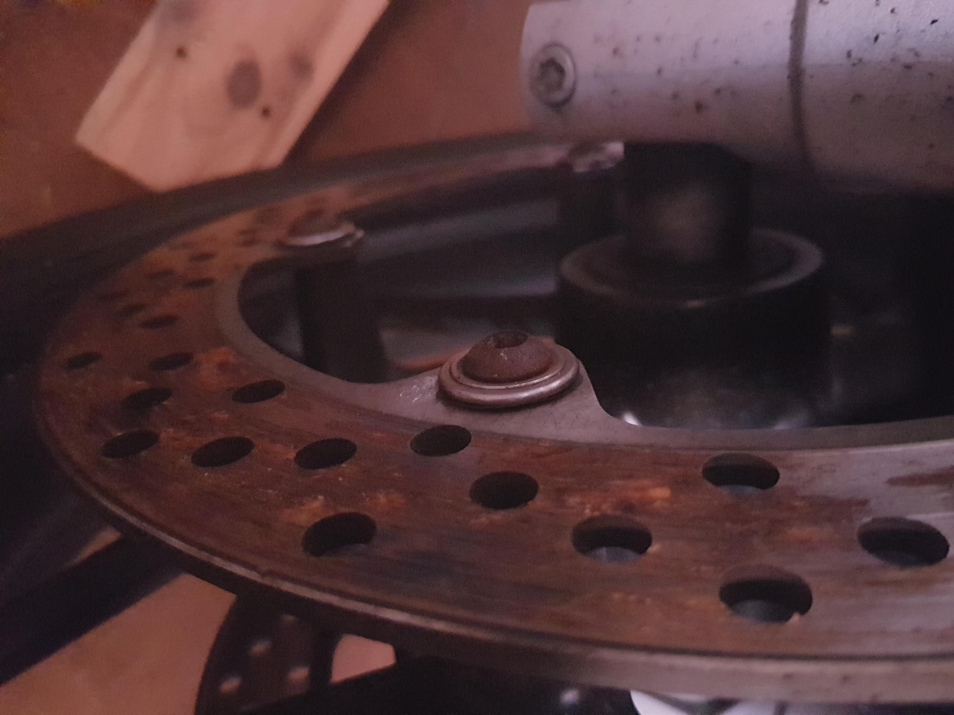

besitze seit einigen Jahren eine GS BJ 05 mit Räderumbau. Nach dem letzten Ausflug nach Südtirol laufen die vorderen Scheiben nicht mehr so ganz rund und sollen jetzt gegen die MST238RAC gewechselt werden. Jetzt erst einmal zu eine grundlegenden Frage: habe ich eine starre oder eine Floating disc? kann mir das jemand anhand von den beigefügten Bildern sagen?

Welche Räder sind denn da eingebaut?
Meines Erachtens sind das ganz normale Bremsscheiben.

Sehen aus wie die Räder der RT oder R. Du kannst die originalen GS-Bremsscheiben (schwimmend) verwenden.

sind jetzt die Lucas MST Scheiben drauf, hoffe mal das die sich beser fahren bzw länger halten!
