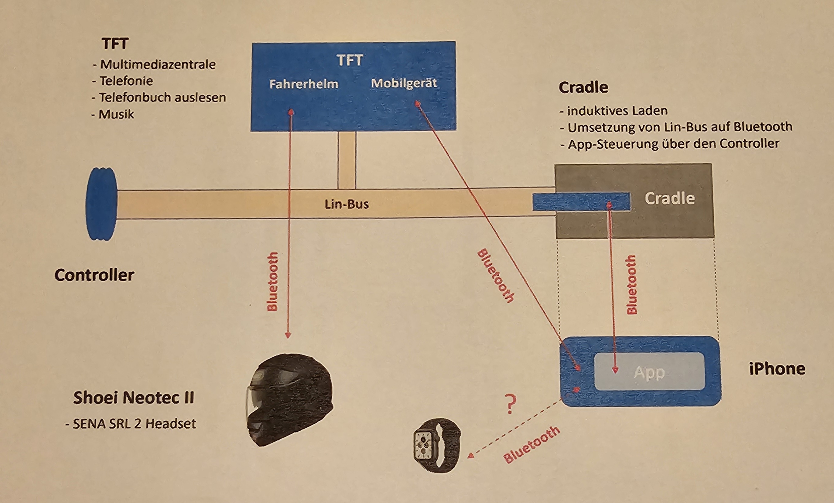

Ich habe die Geräte so verbunden wie auf dem Foto zu sehen.
Was bei mir das Cradle ist, sollte bei dir der Navigator sein.
Wenn nun ein Anruf reinkommt siehst du das im TFT Display, da das TFT die Zentrale für alles ist.
Mit einem Klick nach rechts mit dem Drehrad hast du den Anruf angenommen.
Habt die Infos auch aus einem anderen Thread.
Ein Versuch ist wert.
Guten Abend Howy,
vielen Dank für die rasche Antwort. Ein Versuch ist es sicher wert. Laut BMW sollte man alles nur mit dem Navigator Connected Ride verbinden (Quasi der Master) und nicht mit dem TFT des Bikes. Aber mehr als nicht zu funktionieren und alles nochmals verbinden kann ja nicht passieren.

Ich glaube das Problem bei Dir ist die direkte Verbindung vom SC2 mit Deinem Telefon. Die ist bekannt dafür Probleme zu kreieren und würde ich daher löschen.
Den am Motorrad angebauten CRN verbinden mit (a) dem SC2 als Handy und (b) mit dem Telefon. Damit sollte alles gehen inkl. Telefonieren und Musik hören.
Willst Du eine Verbindung zum Telefonieren/Musik ohne den eingesteckten CRN musst Du zusätzlich das TFT (c) mit dem SC2 als Handy2 und (d) mit Deinem Telefon verbinden. Das funktioniert aber nur mit nicht am Motorrad angebauten und ausgeschalteten CRN.
Benutzt Du den CRN am Motorrad (ist bei der 1300er anders als bei der 1250er) werden alle Verbindungen zum TFT gekappt und machen dann auch keine Probleme. Die Verbindungen laufen dann alle über den CRN.
Ich hoffe, dass ich da jetzt keinen Hund reingebracht habe. Wenn dann bitte um Korrektur...
P.S. Die Beschreibung von @howy wird nicht funktionieren, da von 1200/1250 und dem Cradle. Bei der Verwendung des CRN an der 1300er ist alles ein wenig anders als bisher
