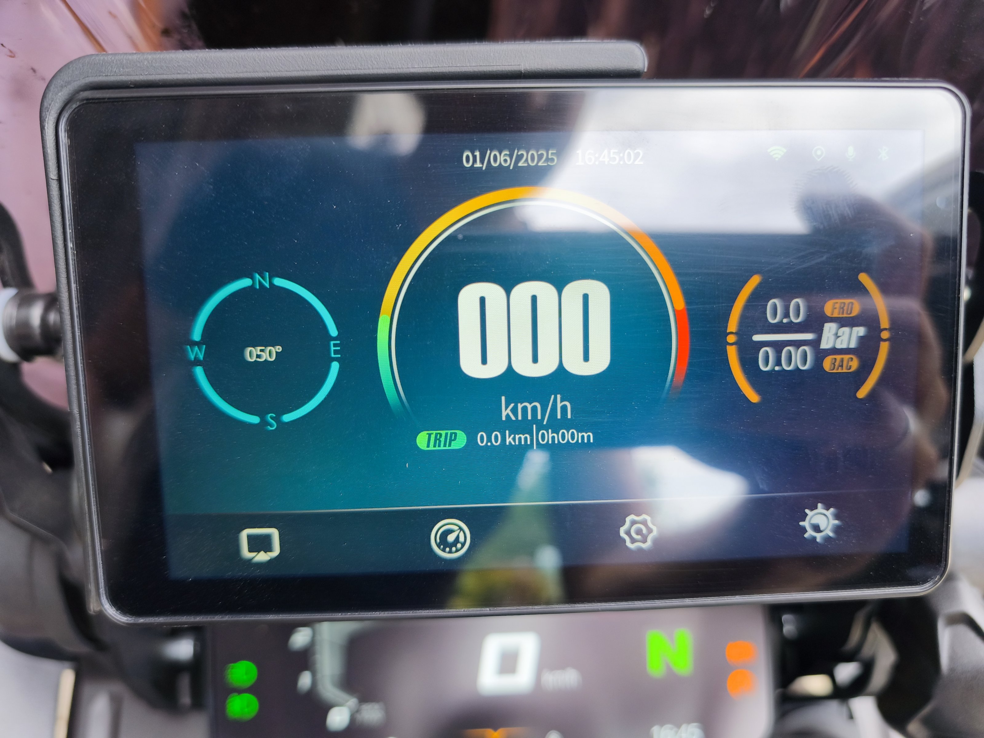

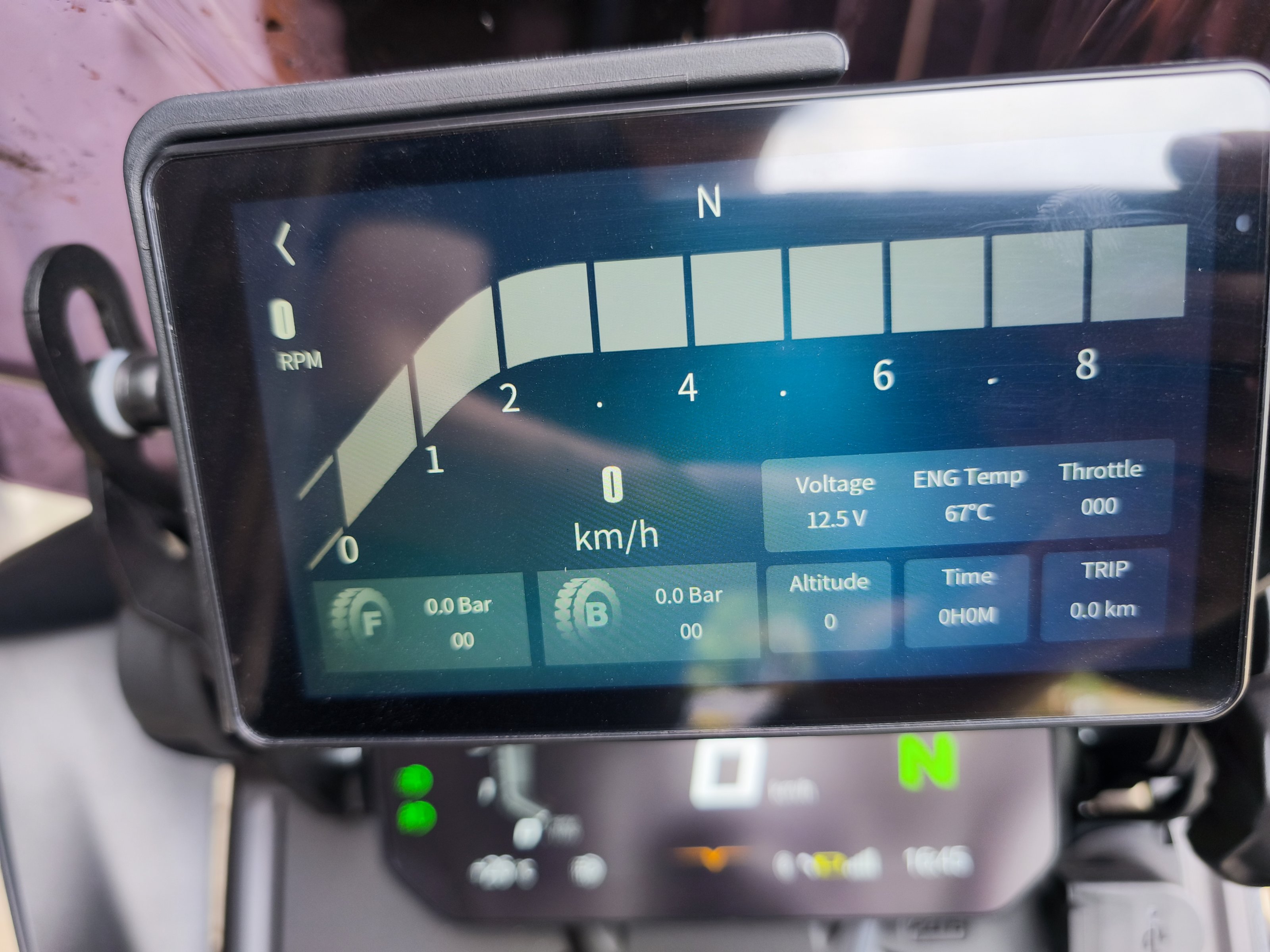

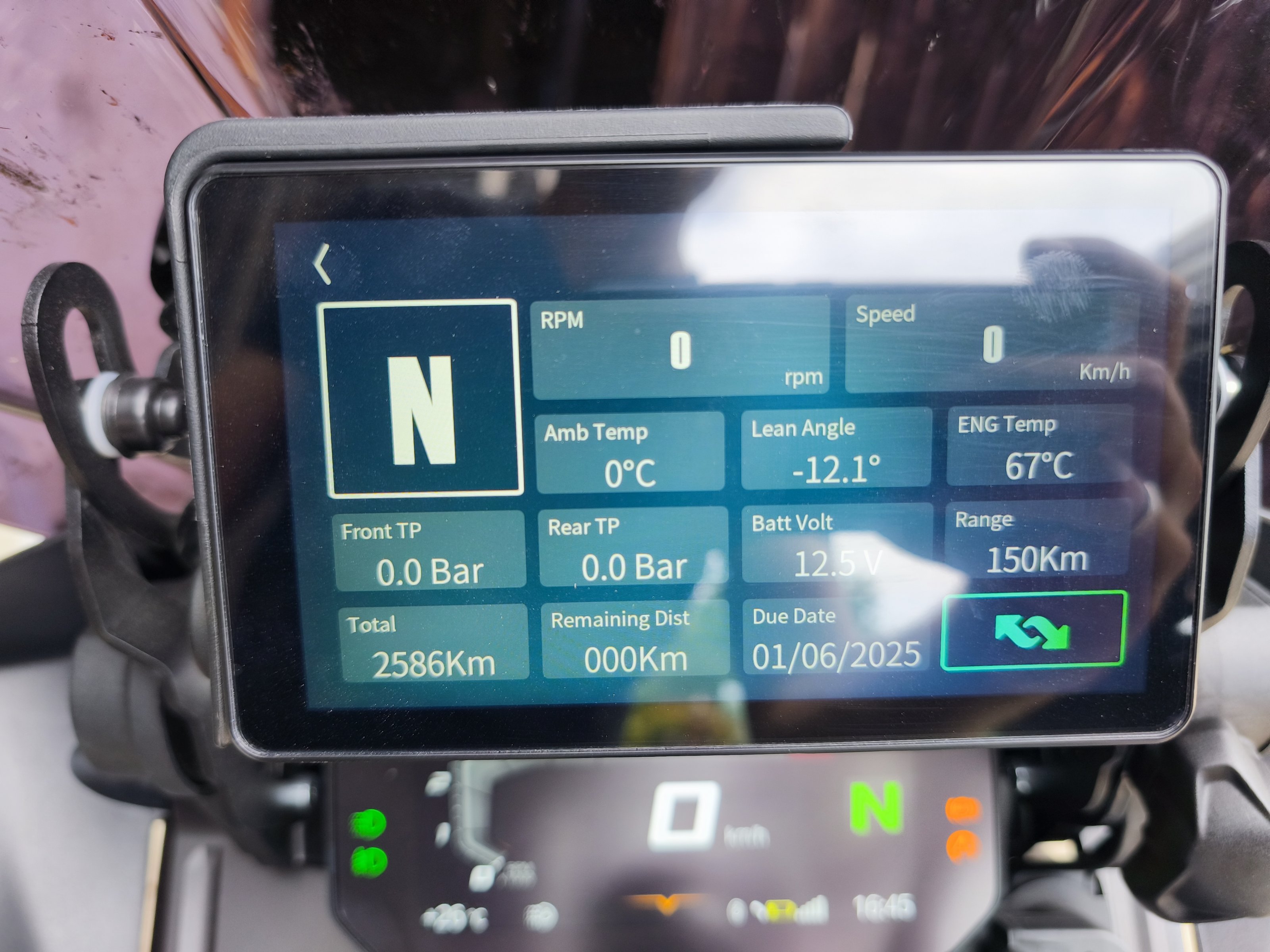

Außerdem viel mir auf, dass diverse Anzeigen keine Infos liefern:
-Beim Kompass verschwindet der Richtungspfeil und irgendwelche Richtungs Grad werden angezeigt
-Trip und Fahrzeit im Haupttacho wird nicht von der BMW übernommen, ist immer 0
-Remaining Dist im zweiten Dashboard ist immer 0
-Im dritten Dashboard bleibt Altitude, Time Trip und Throttle immer auf 0.
Ist das bei euch auch so?

Gestern auf 800km Richtung Norden hatte ich Zeit zum schauen. :D Es werden alle Werte angezeigt, außer der Reifenluftdruck. Keine Ahnung ob man das irgendwie erst paaren müsste.

Top, dann muss ich nochmal schauen, vllt werden die fehlenden Werte auch nur angezeigt, wenn man Navigation laufen lässt.

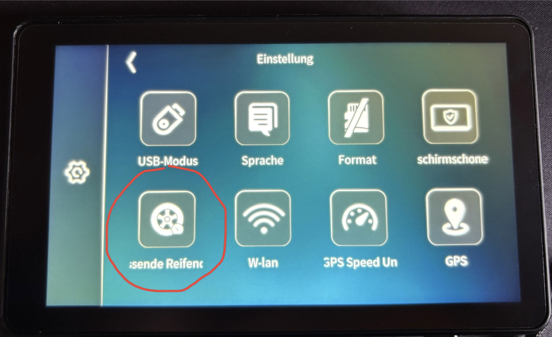

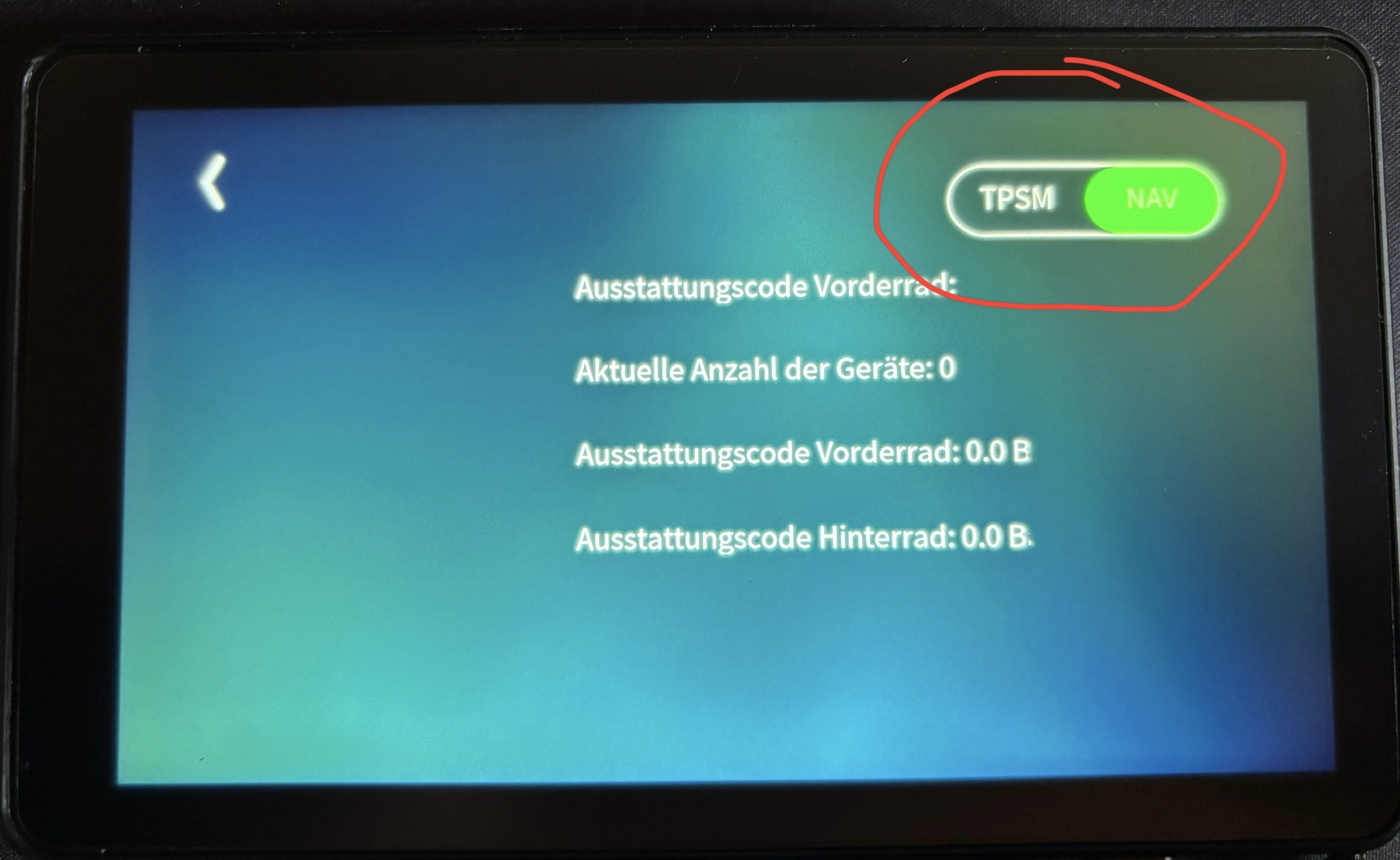

Für den Reifendruck muss man die Quelle dafür im Menü umstellen - es gibt 2 Optionen. Vermutlich einmal die "eigenen" Sensoren vom System, Option 2 ist dann per Bordcomputer. Kann grad nicht nachschauen - aber im Menü war glaub ich der Punkt TPMS und dort dann die andere Option aktivieren (musste das bisher nach den Firmwareupdates immer wieder umstellen).
Gast-72636
Kann man jetzt updaten wenn das carabc mit wlan verbunden ist
Nope, man muss die Datei noch von Hand über USB übertragen. Ist ja auch net schlimm, man macht das ja nicht jeden Tag….
In den Einstellungen erst hier rein:
Dann umstellen auf NAV…
