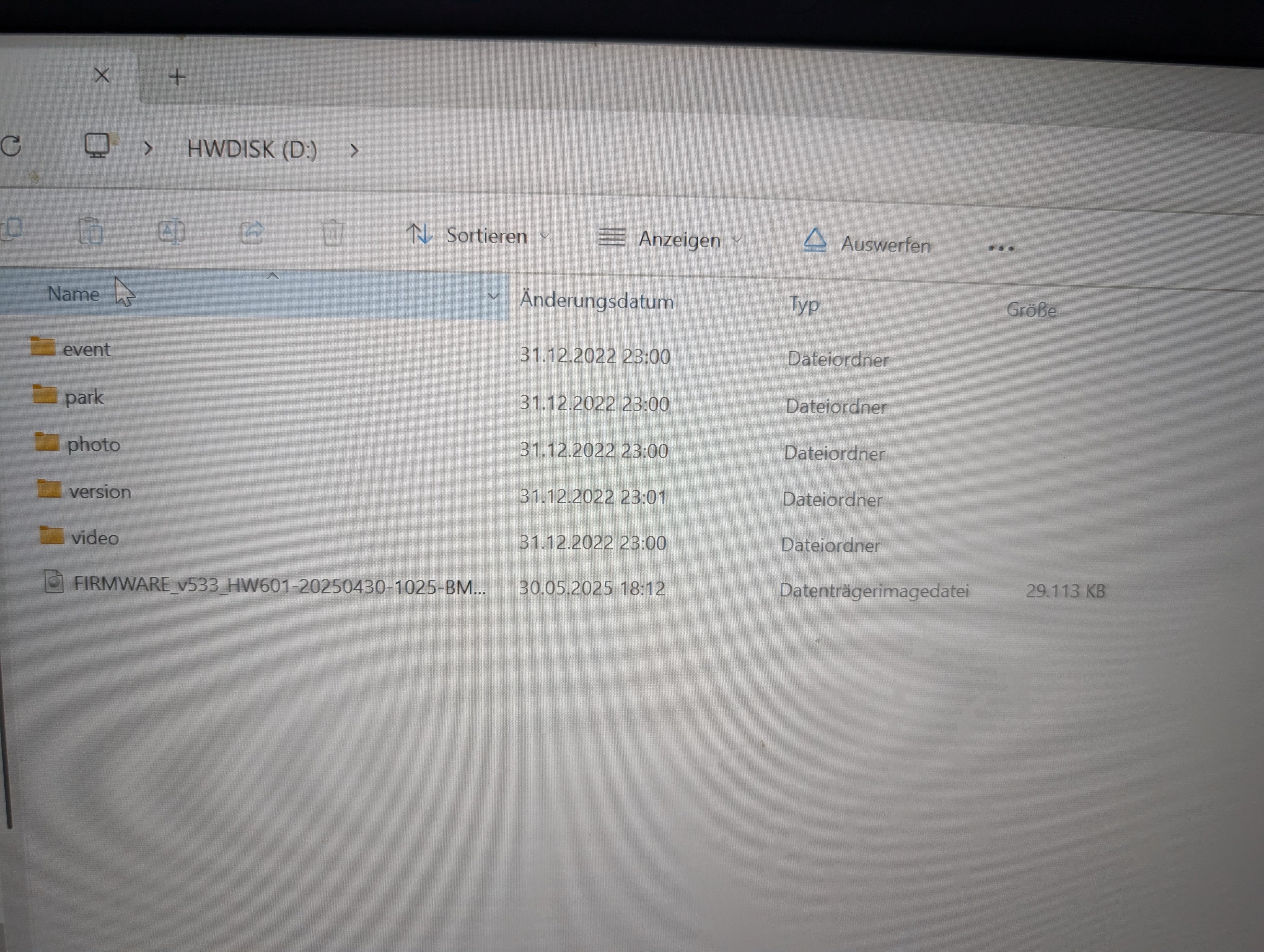

@Zipfi , das Gerät lässt sich nicht mehr auf Massenspeicher umstellen! Zurück schicken?
Willi13
Willi13
30.01.2020
276
Rheinhesse
BMW R1250R (2021)
So, eine Stufe zurück. Das Carabc wird als HWDisk Laufwerk (D:) erkannt. Das Firmware Update habe ich versuchsweise dahin verschoben, die oberen Ordner sind leer. Das Update tatsächlich brauchen, eher nicht, ich würde aber gerne das Gerät "verstehen". Hat jemand einen Tip?

@Parantapa Vielen Dank, das hat jetzt funktioniert! Ich hatte zwar die Bedienungsanleitung geladen, aber die Grafiken waren nicht dabei. Ein kurzer Schreckmoment als nach dem Update plötzlich nur noch chinesische Schriftzeichen da waren, konnte es aber wieder umstellen. Wenn ich wieder gesund bin wird die Praxis getestet. Nochmal vielen Dank ans Forum!

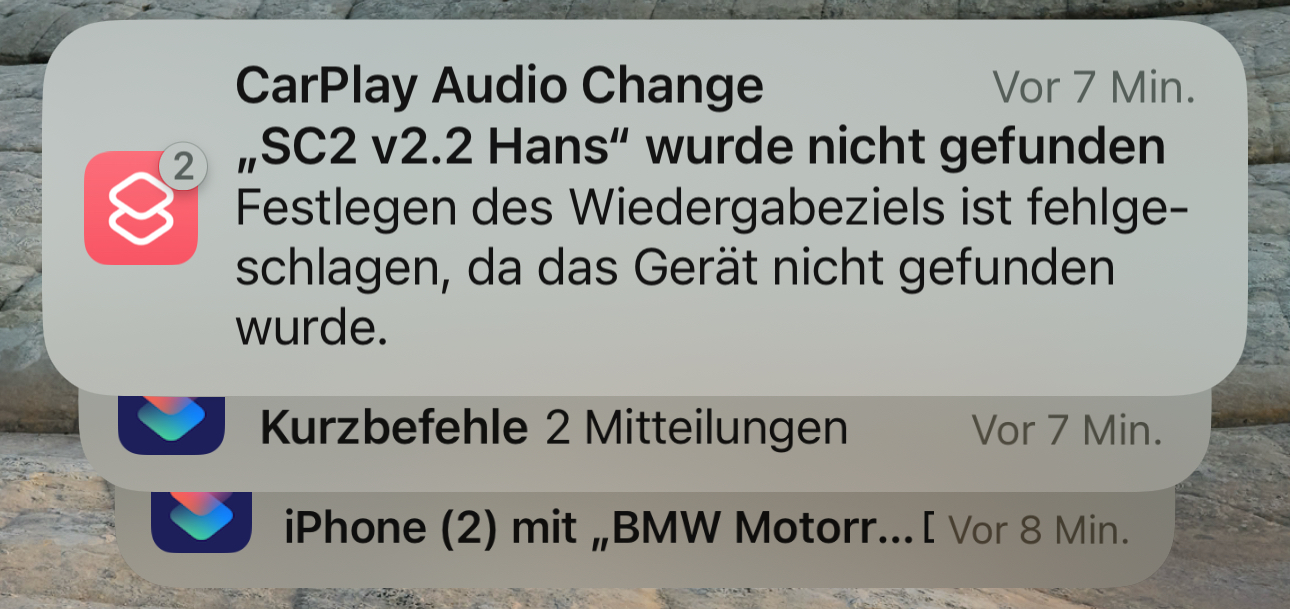

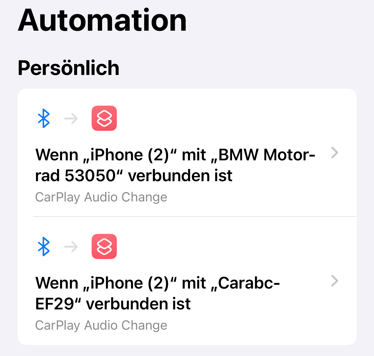

Damit es keine Probleme mit der Audioausgabe zwischen Handy und Sena kommt, muss du die Ausgabe auf das TFT legen (beim iPhone mit Kurzbefehlen) oder einfach die BT Verbindung mit dem Handy löschen.
Also bestenfalls Handy mit CARabc und TFT koppeln und das Sena nur mit dem TFT.
Sobald die Drehradsteuerung auf das TFT dann gelegt wird, funktioniert die Lautstärkenregelung mit dem Drehrad.

Ich selbst hab mein iphone mit dem TFT, dem CARabc und dem Sena verbunden.
Das Sena halt auch nur dem dem iPhone und dem TFT.
Über Kurzbefehle lass ich beim verbinden die Audioausgabe immer auf das TFT legen.
