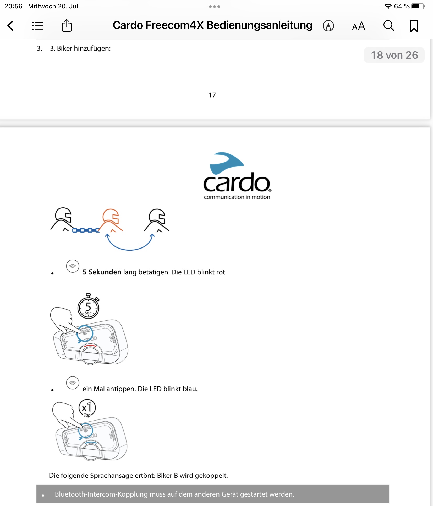

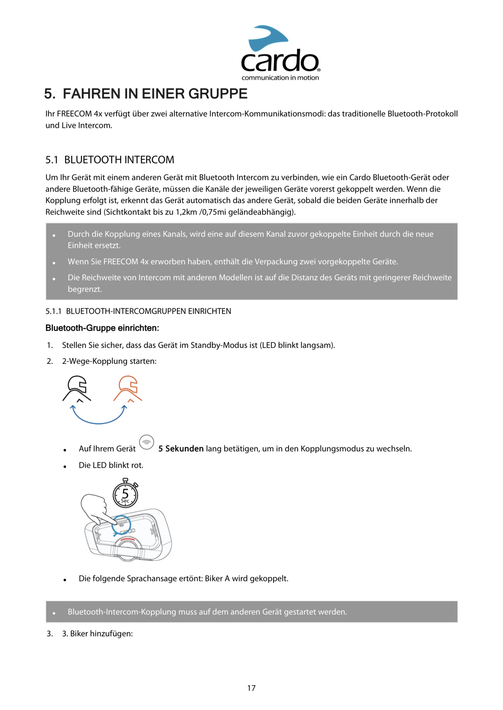

Wir haben das Ziel dritt letzten Herbst wieder und wieder versucht und sind auch gescheitert- und deswegen zu Sena gewechselt, was problemlos und immer im ersten Ansatz klappt.
Nutzt euch konkret aber nix, daher die Theorie:
  • erst nach Anleitung alle Kopplungen zurücksetzen
  • der Fahrer in der Mitte koppelt sich erst mit dem ersten, dann mit dem zweiten
  • der Fahrer in der Mitte wählt den ersten, dann ohne zu beenden den zweiten an und fungiert dann als Relaisstation, alle 3 können sich hören
Soweit die Theorie, die Praxis klappt leider nicht reibungslos...

Wollt Ihr jedes mit jedem koppeln? Das geht nicht. Ein Gerät muss sich mit den beiden anderen Geräten koppeln. Die beiden anderen dürfen sich nicht direkt koppeln. Das eine Gerät mit beiden Verbindungen ist also das "Relais" in der Funkverbindung, am Besten sollte das der Fahrer sein, der in der Mitte fährt.
Habe dies schon mehrfach erfolgreich genutzt, auch in einer Kombination 2 Cardo und ein Sena.
