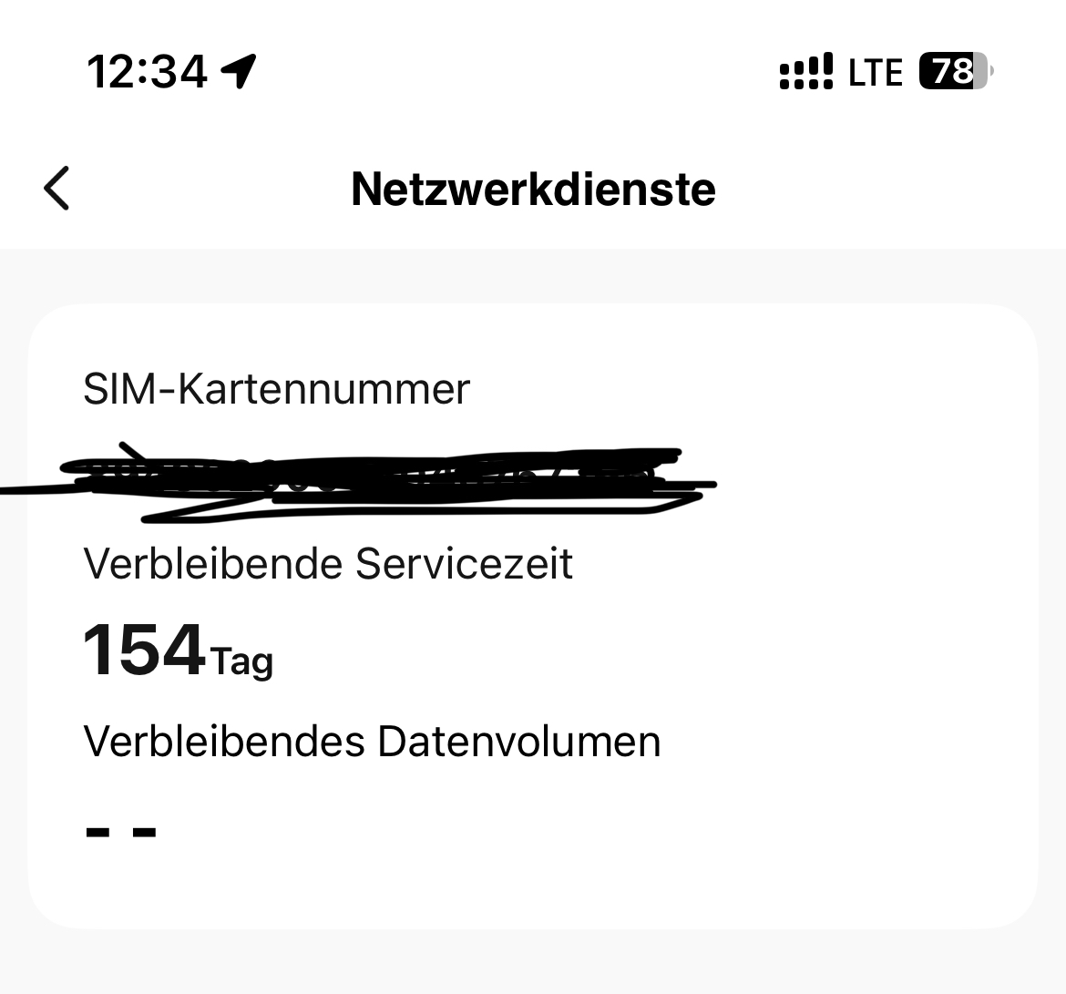

Doch, geht jede lokale SIM, denk ich.
Sieht dann so aus in der App.

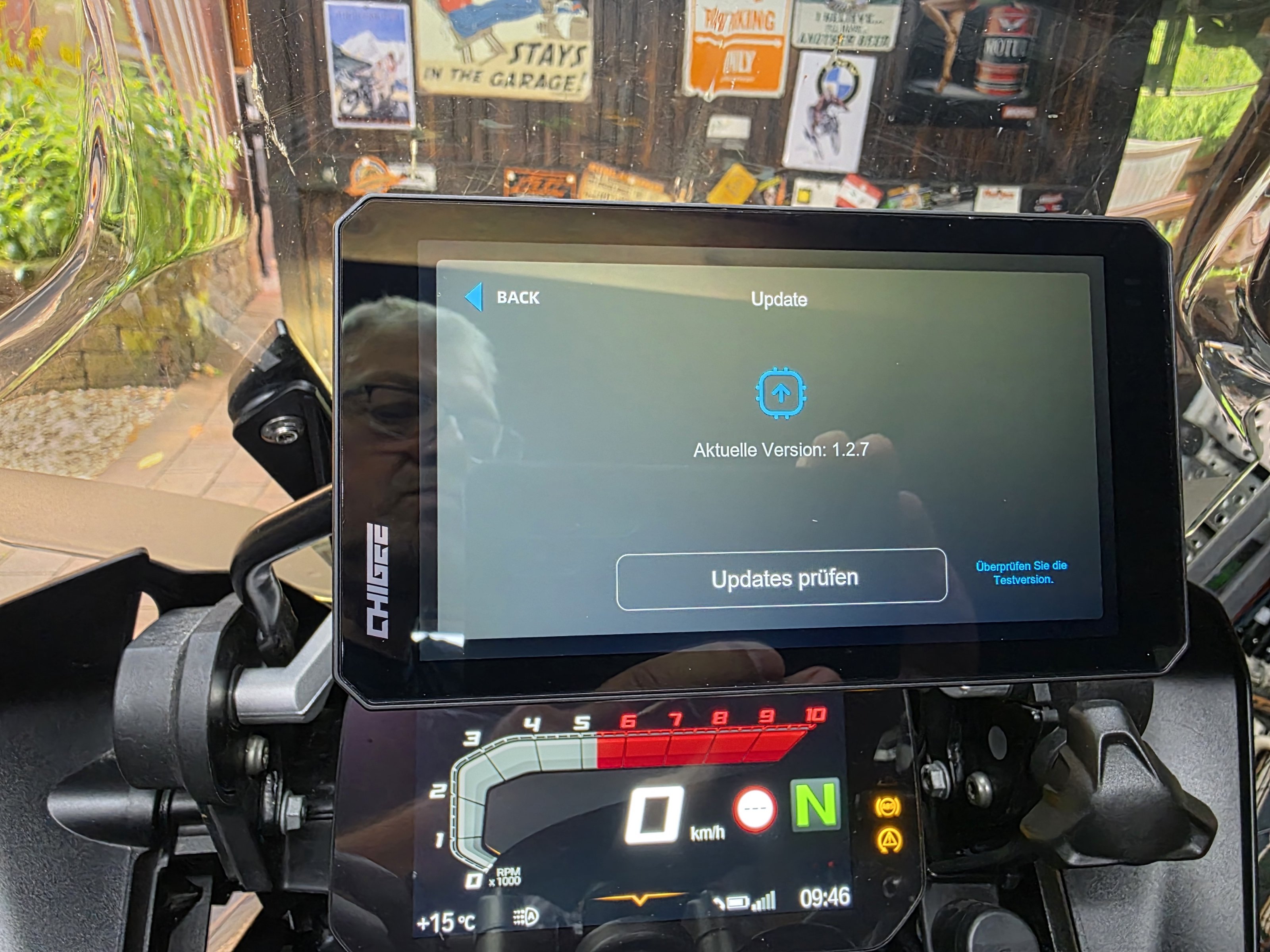

Bei mir war im neuen Gerät die Firmware: 1.2.9 installiert.
Bei der Abfrage wird angezeigt, das es keine aktuellere Version gibt.
Wer kann diese Version 1.2.9 als aktuellste Version bestätigen?
Bis vor kurzem war es wohl die Version 1.2.7....mehr weiß ich da nicht.

Bei mir 1.2.7. - und kein Update verfügbar 🤷
Hab mal den Fusion mode probiert - wenn man das Navi braucht dann ist der Bereich zu klein für mich.

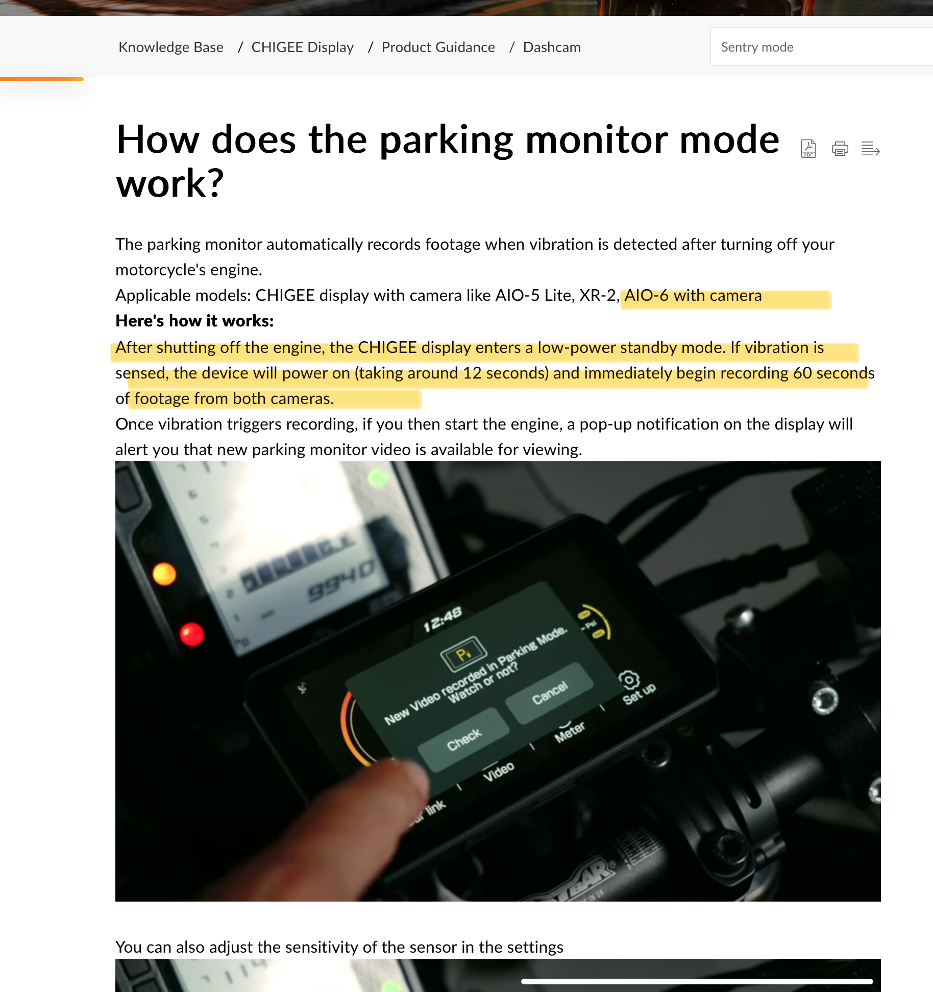

Parking mode funktioniert bei mir nicht. Hab sie vom Hauptständer runter auf den Seitenständer gestellt, wurde aber nichts aufgezeichnet
phuLphiL
phuLphiL
04.02.2019
643
Troisdorf
R1300GS, F850GS, 690 Enduro/R
Wie auch. Die BMW gibt nach 60sek (etwa) keinen Strom mehr an die Navi-Halterung.
Das geht nur bei anderen Moppeds, wo der Strom (nicht Zündungsplus) dauerhaft kommt, oder wenn du beim AIO-6 das eigene USB-C Kabel mit dem Kamera-Harness auch an der Batterie hast.
Oder hast du entsprechend angekabelt?
Funzt bei mir wie beschrieben, angeschlossen an Dauerplus und Zündung von der Bordsteckdose.
Erstmal kommt die Benachrichtigung, dass eine Vibration detektiert wurde und wenn ich die Maschine starte, nochmal die Info mit dem Hinweis am Display.
Wo kommt die Benachrichtigung, vermute du hast die LTE Version ?

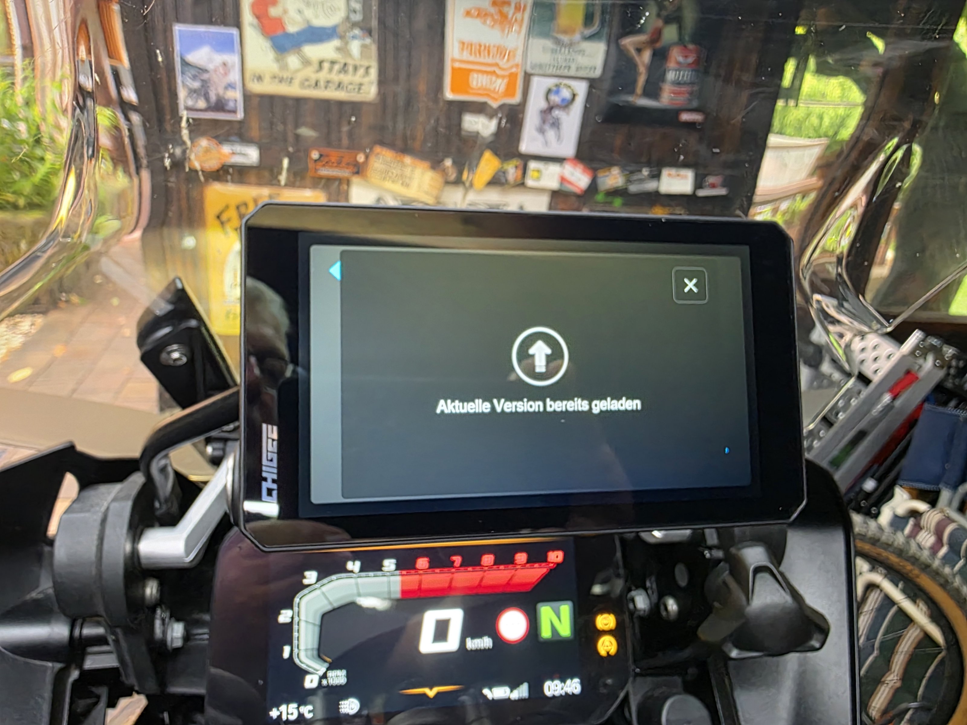

Ehrlich gesagt, das mit der Version Firmware kann ich im Moment nicht nachvollziehen.
Bei meinem Gerät ist die Version 1.2.9 bereits installiert und ja, auf der Website von Chigee wird die Version 1.2.7 vom 18.06.2025 als die aktuellste geführt.
Ich hab meinen Chigee AIO-6 Max. am 24.07.2025 bei "BMW Wunderlich" gekauft, der Verkäufer sagte mir auf Nachfrage noch, das die neueste Firmware installiert ist.
Auf der Verpackung des Chigee ist auch ein Aufkleber mit der vollständigen Adresse der
autorisierten CHIGEE Vertretung Deutschland aufgeklebt.

ich habe gerad mit dem Support der autorisierten CHIGEE Vertretung in Deutschland telefoniert.
Die Firmwareversion 1.2.9 ist z. Zt. die aktuellste und neueste Version.
Wahrscheinlich wurde die Homepage von CHIGEE noch nicht aktualisiert.

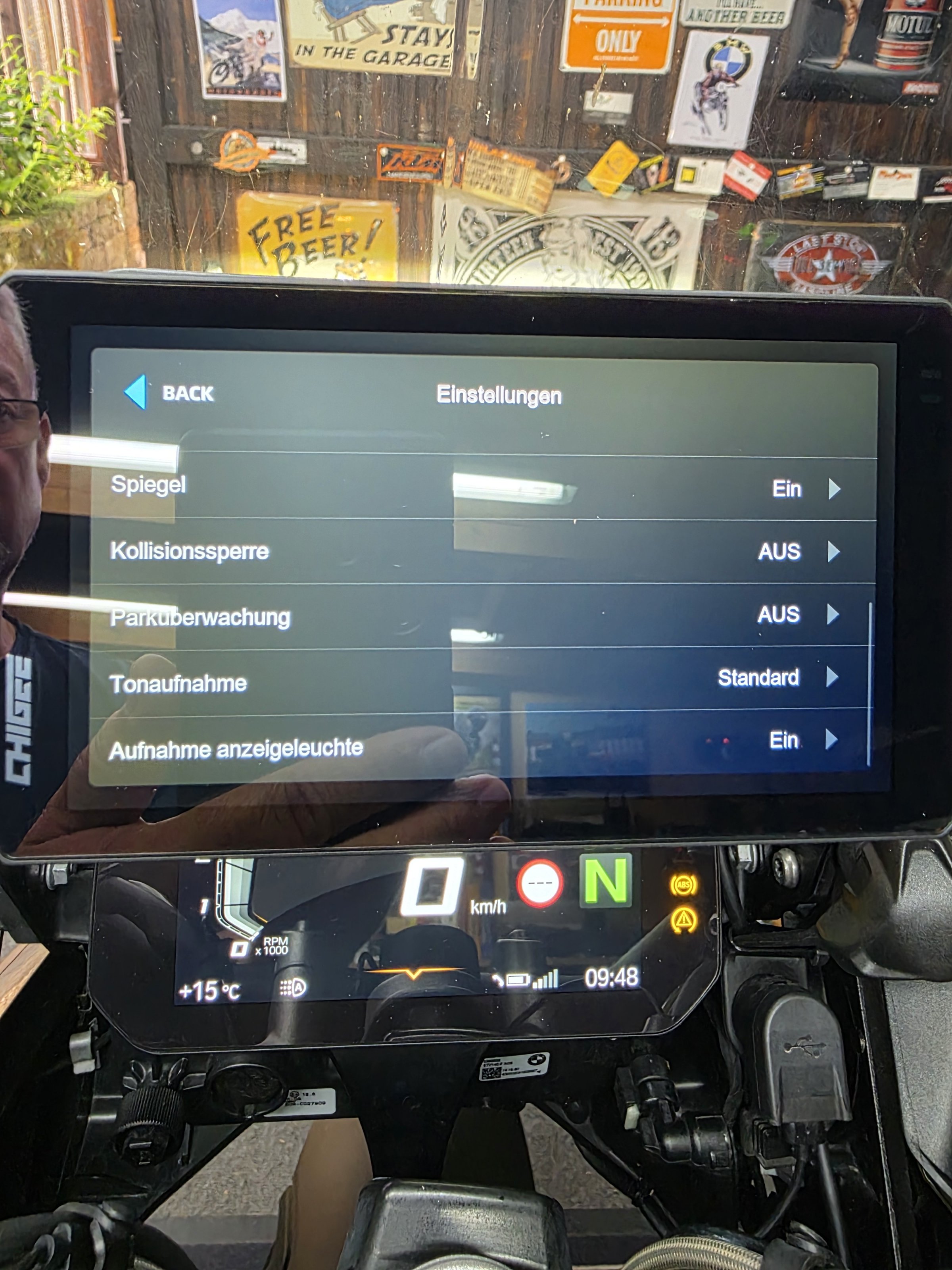

Nochmals alles gecheckt, ich habe FW 1.2.7 und kein Update verfügbar 🤷
Parküberwachung funktioniert jetzt auch, war in den Einstellungen ausgeschaltet. Nachricht über Aufnahme kommt beim Einschalten ( natürlich nicht aufs Handy, da kein LTE )

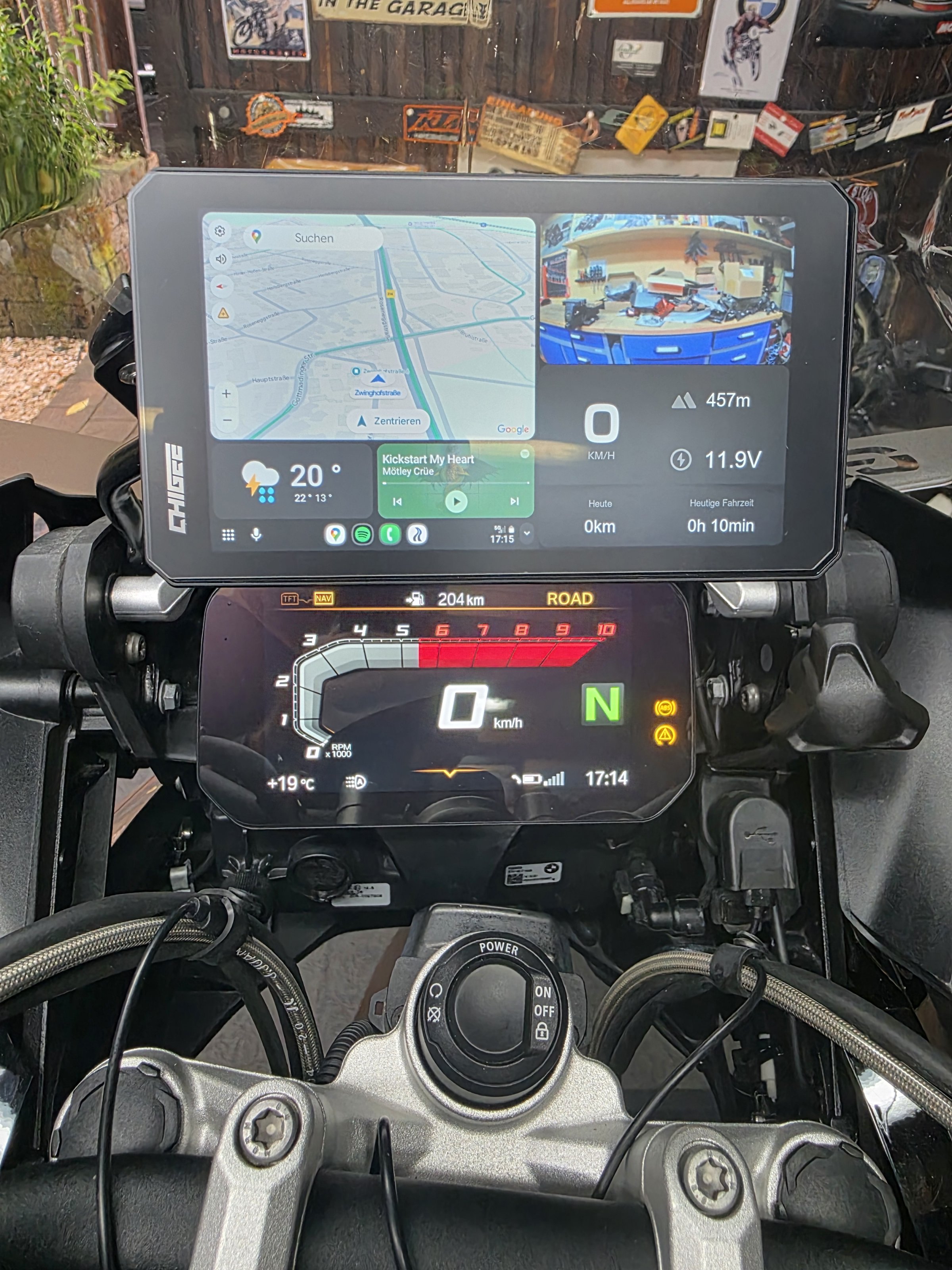

Naja, ist jetzt nicht grad intuitiv, aber man kann's verstehen.
Um den Fusion-Modus einzustellen, darf das Handy nicht mit dem AIO-6 verbunden sein. Dann zeigt das Gerät eine andere Oberfläche mit dem Hinweis, eine Verbindung herzustellen. Da kannst du dann auf das Einstellungssymbol gehen und den Fusion-Modus einstellen (zumindest bei meiner 1.2.9er FW).
So, ich bin deinen Hinweisen nachgegangen und ja, du hast Recht.....
Wird ja auch so nicht "wirklich" beschrieben.
Also am Handy die Bluetoothverbindung zum AIO-6 temporär deaktivieren.
Am Bike Zündung an und kurz warten bis sich das AOI-6 meldet.
Dann in Einstellungen den Modus "Fusion" (der ist jetzt neu da) aktivieren.
Zündung aus und warten bis sich das AIO-6 abgemeldet hat.
Am Handy über Bluetooth das AIO-6 wieder aktivieren.
Zündung an, das AIO-6 meldet sich inkl. Bluetooth mit dem Handy.
Jetzt ist der Bildschirm im Modus Fusion und........das gefällt mir nicht.
Der Bildschirm wird ja geteilt in a) Kartendarstellung und b) andere Fenster.
Das ist nichts anderes als ein geteilter Bildschirm wie in Windows 11.
Selbe Prozedere wie o. a. beschrieben und dann "Fusion" wieder deaktivieren.

Noch was zur Firmware:
Wenn ich über mein Handy "Mobiler Hotspot" die Firmwareversion checke und auf neue Versionen überpüfe, gibt es da einen recht kleinen Button der es mir erlauben würde eine Betaversion der Firmware zu installieren. Da wird schon die Version 1.4.1 oder 1.4.2 (eine von den beiden) getestet.
Kann man auch installieren, aber auf eigene Verantwortung.
