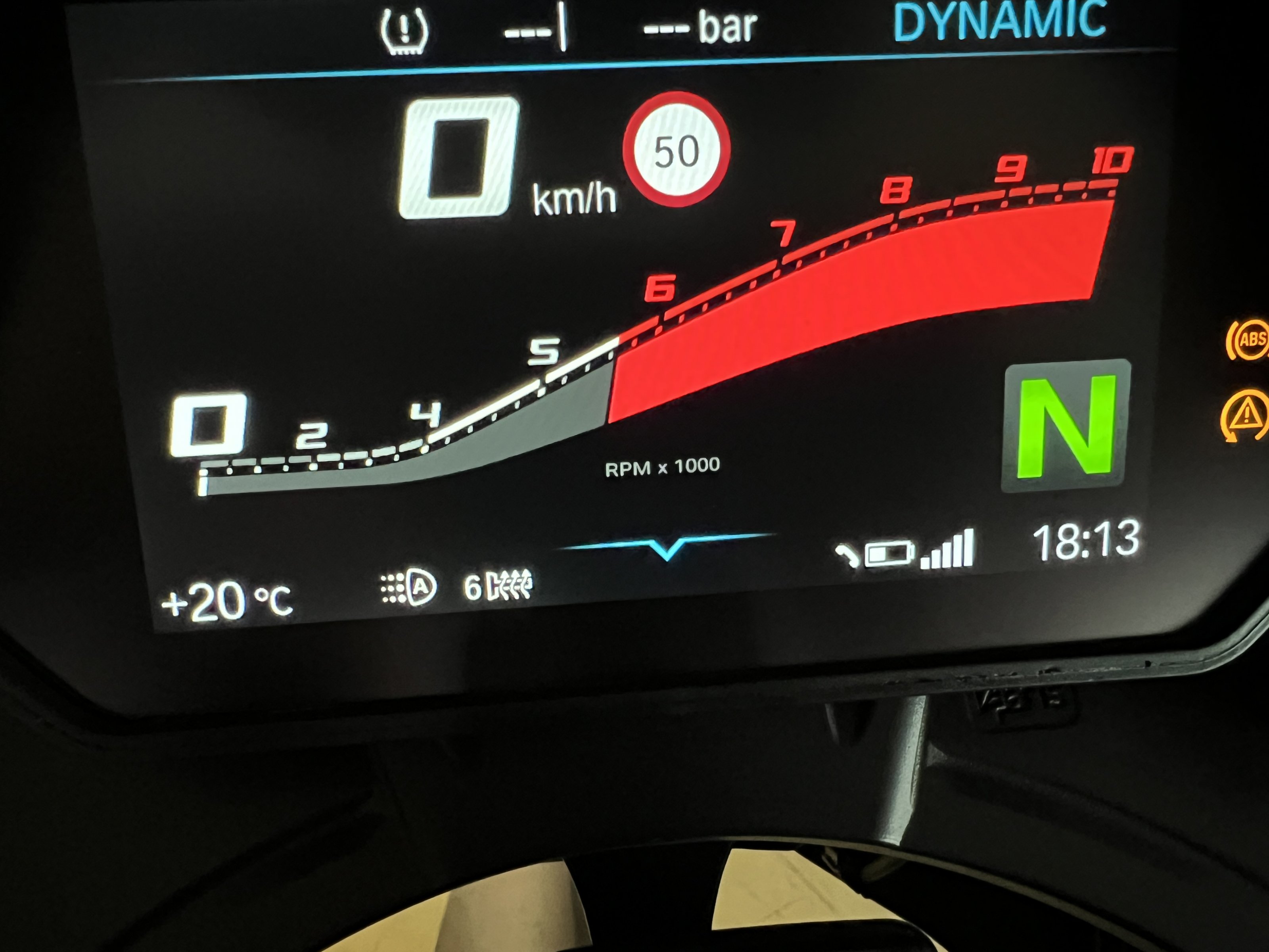

So, habe das Display jetzt auch geändert. Ich bin wirklich total begeistert.
Als ich meine RS verkauft habe, habe ich dem Motorrad selbst nicht nachgeweint, weil ja eine neue GS kam.
Aber das Display habe ich wirklich vermisst.
Mit der Anleitung war das machbar, ohne hätte ich es im Leben nicht hinbekommen.
Das Programm ist alles andere als selbsterklärend.

PS. Die Griffheizung habe ich auch von 2 auf 3 Stufen verändert (50-75-100%) - alles andere habe ich nicht angetastet :cool:

kann ich bestätigen, 6 Stufen gehen. 6 manuell eingeben. Dann 15, 35, 50, 65, 80 100% jeweils für links und rechts eingegeben und final kodiert. Alles dann praktisch erprobt.
Einstellungen über 100% sind sinnlos bei einer PWM, schaden aber nicht, da mehr als 100% physikalisch nicht möglich sind.

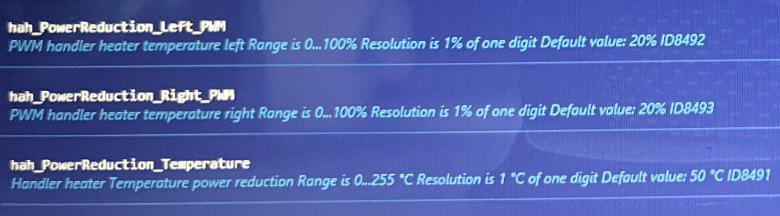

Zumindest gibt es im Steuergerät eine Einstellung, dass bei einer bestimmten Temperatur (default = 50°) die Leistung der Griffe gesenkt wird (default = 20 %).
Dass das funktioniert kann ich aber nicht so recht glauben weil in den Griffen wohl kein Temperaturfühler drin ist. Somit kann das Steuergerät gar nicht wissen wie warm die Griffe sind.
Evtl. die Außentemperatur? Wenn du in der Wüste auf den Knopf kommst merkst du evtl. nicht direkt dass die Heizung an ist :Ironie:
Und bei der Temperatur brennen die bestimmt dann durch

Das habe ich mir auch schon überlegt. Bei einem Temperaturunterschied von 20° auf 50° dürfte der Wiederstands Unterschied weniger als 1 Ohm betragen. Ich bezweifle dass das Steuergerät das so genau misst.
