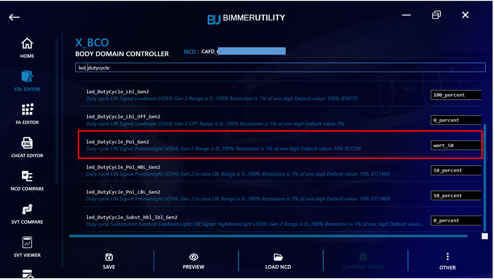

Ne Frage zu den 30% dauerblinker Vorne.Ich finde das die bei mir mindestens mit 60% leuchten.Kann man das auch einstellen wie hell die leuchten statt ganz auszuschalten.
Hallo Klaus, da liegst du scheinbar gar nicht weit entfernt mit deinen 60%. Es scheinen 50 % eingestellt zu sein.

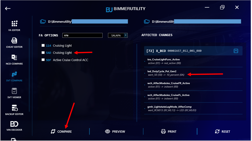

Ich hab mit der Funktion SVT Compare die Option 5AD Cruising Light raus genommen, um mir die FDL Änderungen anzeigen zu lassen.
Dort dabei ist der FDL Parameter led_DutyCycle_Pol_Gen2 im Steuergerät X_BCO.
Wie du auf den Screenshots sehen kannst wird dieser dann von 50 % auf den Initialwert 10% zurückgesetzt.
Die Beschreibung des Parameter deutet auch sehr darauf hin, dass dies der Parameter ist den du suchst.
Getestet hab ich es aber nicht.
EDIT (weil zwischenzeitlich getestet): der genannte Parameter led_DutyCycle_Pol_Gen2 beeinflusst nicht die Blinker. Die Abkürzung LEDHL in der Beschreibung scheint für LED Head Light zu stehen EDIT END

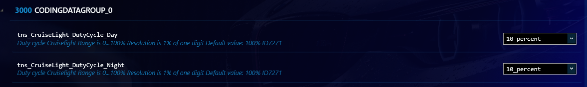

Leider hat der genannte Parameter led_DutyCycle_Pol_Gen2, sowie weitere Parameter mit PositionLight in der Beschreibung keine Auswirkung.
Ich hab da noch zwei andere vielversprechende Parameter gefunden. Wenn ich die auf 00 setzte geht das Cruising Light aus. aber ob da jetzt 10 oder 01 drin steht, macht keinen Unterschied in der Helligkeit. Daher alles wieder auf die vorherigen Werte gesetzt und Cruising Light deaktiviert.
Auf die Schnelle sehe ich jetzt auch keinen anderen Parameter der passen könnte.

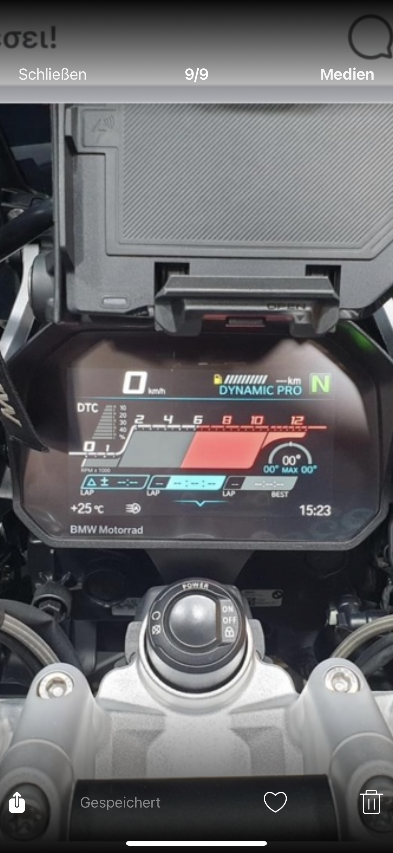

Ich kriege es leider nicht hin das Spirt screen zu codieren. Habe im X_Kombi3 Steuergerät bei available screens. Sport_screen_01 (Werte =00, 04) aktiviert. Sehe sber weiterhin das GS Screen. Was mache ich falsch?

Sooo, dank der hervorragenden Anleitung soweit alles hingekriegt. Bei den Heizgriffen habe ich 3 Stufen eingestellt. 1 auf 35% 2 auf 60% 3 auf 90%. Wollte die 3 eigentlich auf 100 % stellen, weiß aber nicht wie das geht kann man irgendwie nicht auswählen.
Aus Spieltrieb heraus habe ich screen 02 gewählt habe aber noch nicht rausgekriegt wie man zum laptimer scrollt.

Wenn Du im Sportdisplay bist dann drückst Du das Drehrad nach rechts und kommst dann in das Laptimer Display.

vielen dank, hab jetzt doch 5 Stufen bei den Heizgriffen ausgewählt, links 20,40,60,80 100%, rechts jeweils 5% weniger da wie schon oft hier zu lesen war, der rechte Heizgriff immer ein paar grad wärmer wurde.
den laptimer habe ich wieder rauscodiert, irgendwie firlefanz. Hat auch irgendwie nicht geklappt mit der Funktion. Start ging per Lichthupe, bei nochmaligen drücken der selben stoppte die zeit aber nicht….

Ein Kumpel von mir hat bei einem Kodierer richtig Kohle bezahlt, deutlich mehr als die 104€ für das Programm und die ca 30€ für Kabel und Adapter. Er hat jetzt allerdings einen screen mehr, den ich bisher nicht kannte (oder hie übersehen habe):

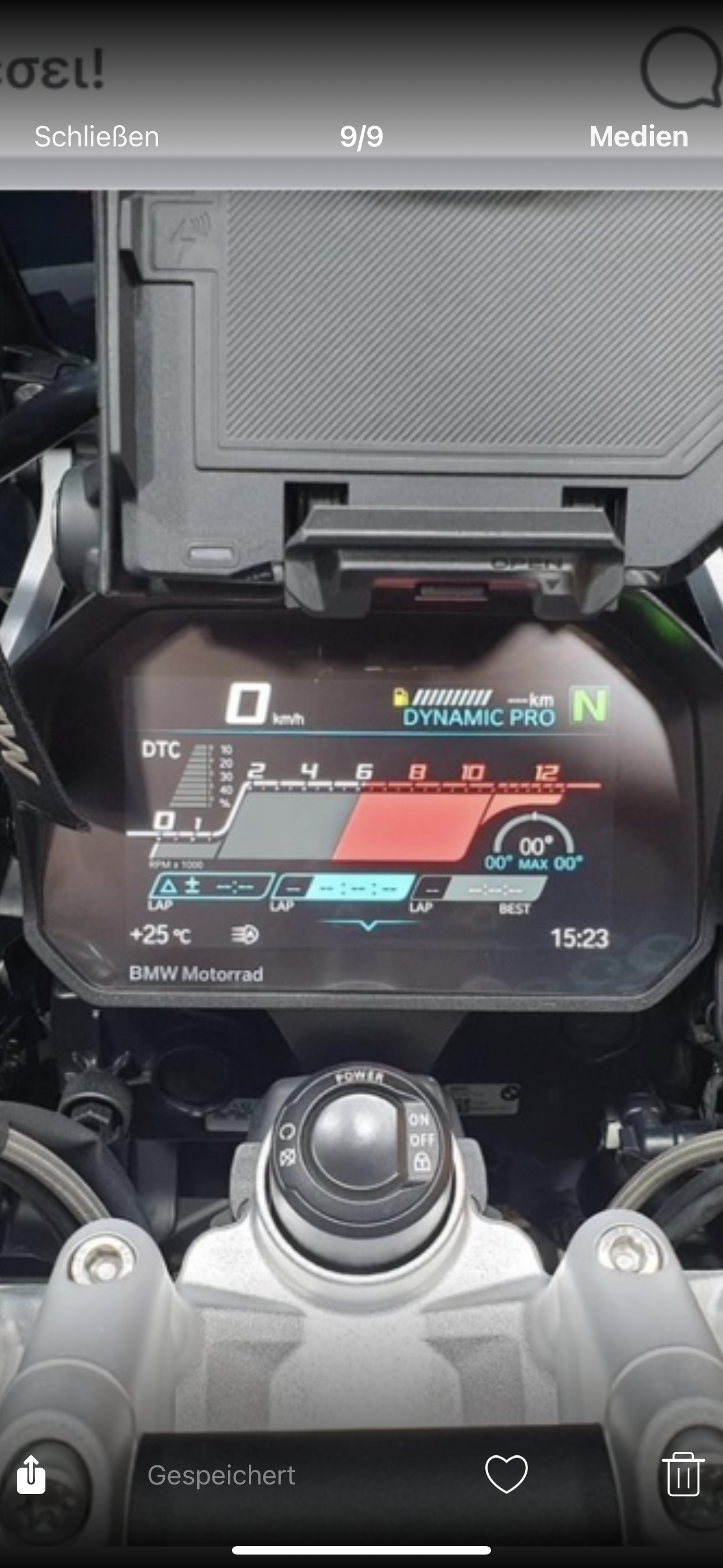

So wie Dein Foto aussieht wurde der Wert für die maximale Drehzahl angepasst. Wie das geht habe ich hier aber auch schon beschrieben.

Jep, sorry Asche auf mein Haupt…. du schreibst über den dritten screen „Der braucht wohl ein GPS gestützes Rundenzeitmodul“ hast du den screen in Fahrt ausprobiert ?
