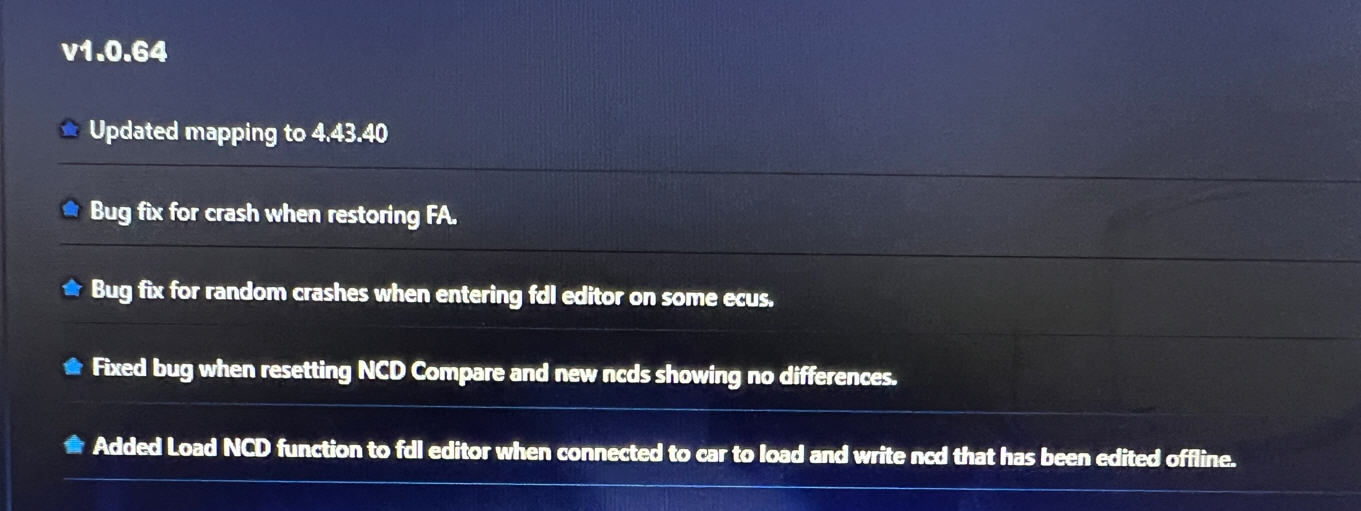

Gerade habe ich meinen Bimmer Laptop mal wieder eingeschaltet und siehe da, er hat gleich ein Update runter geladen.
Das Programm stürzt schon mal nicht mehr ab wenn man aus dem Vin Decoder eine XML generieren will. Der Rest liest sich auch gut, das kann ich aber erst morgen probieren.
