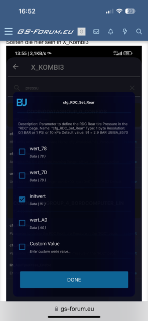

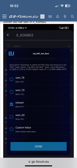

Ich habe nicht verstanden, wie man die Hexadezimalkonvertierung durchführt, um einen beliebigen Wert für den Druck festzulegen. Was wäre zum Beispiel, wenn ich 1,9 bar wollte?

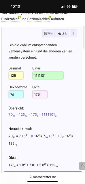

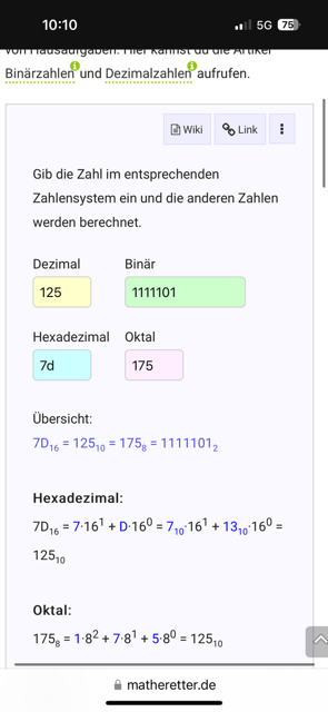

Habe den Dezimal-Hexadezimal-Konverter herausgefunden.
Ich verstehe nicht, wie man den Hex-Wert-Balkenabgleich durchführt.
Wenn man nämlich den Hexadezimalwert 7d eingibt, kommt zwar ein Dezimalwert von 125 heraus, der aber nicht den 2,5 Balken entspricht
Hier verstehe ich den Zusammenhang zwischen hexadezimaler Dezimalzahl und Balken nicht

mit anderen Worten: 125 sind nicht 2,5 bar
Bei welcher Umrechnung ist 7d gleich 2,5 bar?

I löste
es muss mit einem Verhältnis erhalten werden
125:2.5=145:x

es ist 120 Dezimalstellen und 78 Dezimalstellen

Du mußt einfach den gewünschten Druck durch 2 teilen und dann, ohne Kommastelle, in Hex umrechnen.
2,9 bar : 2 = 1,45 = 145 (dec) = 91 (hex)
2,4 bar : 2 = 1,2 = 120 (dec) = 78 (hex)
2,3 bar : 2 = 1,15 = 115 (dec) = 73 (hex)

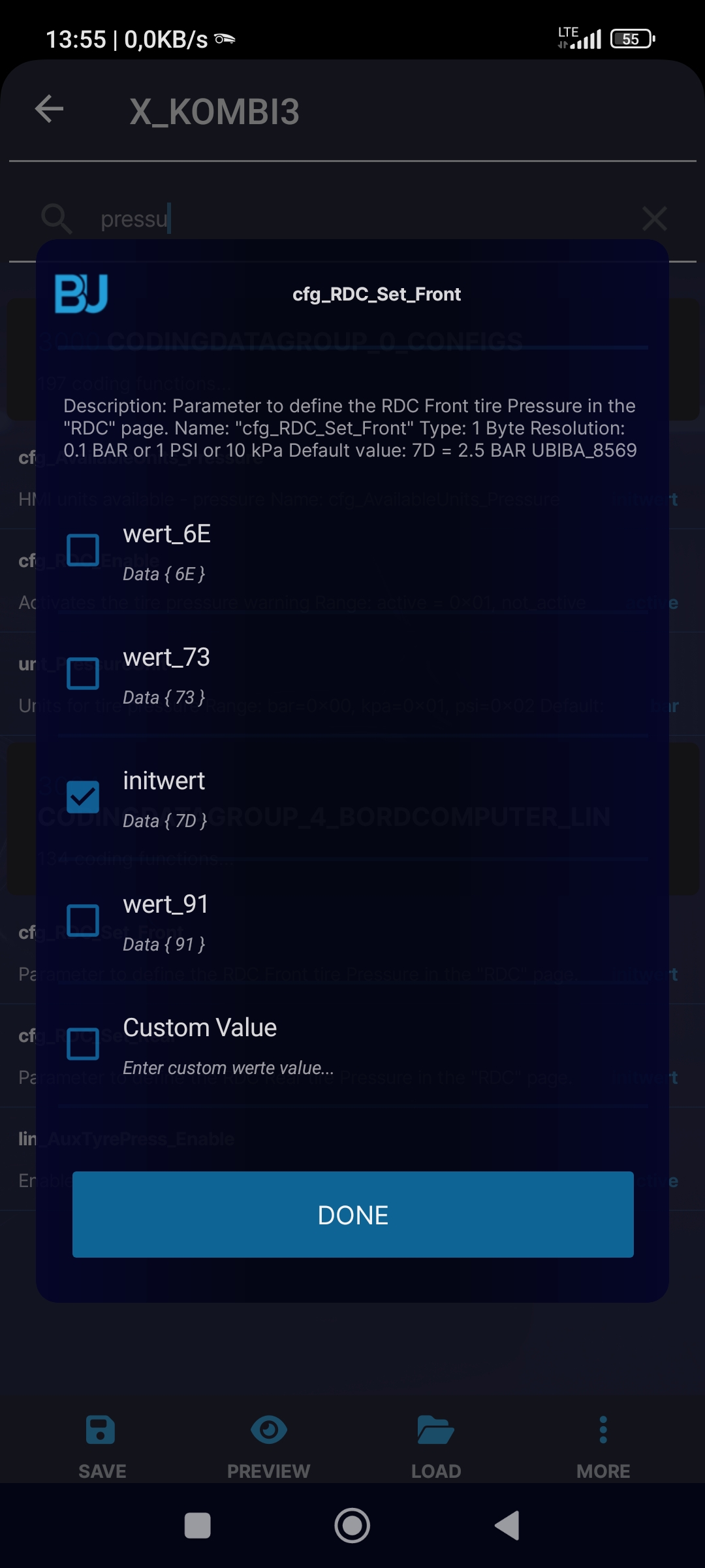

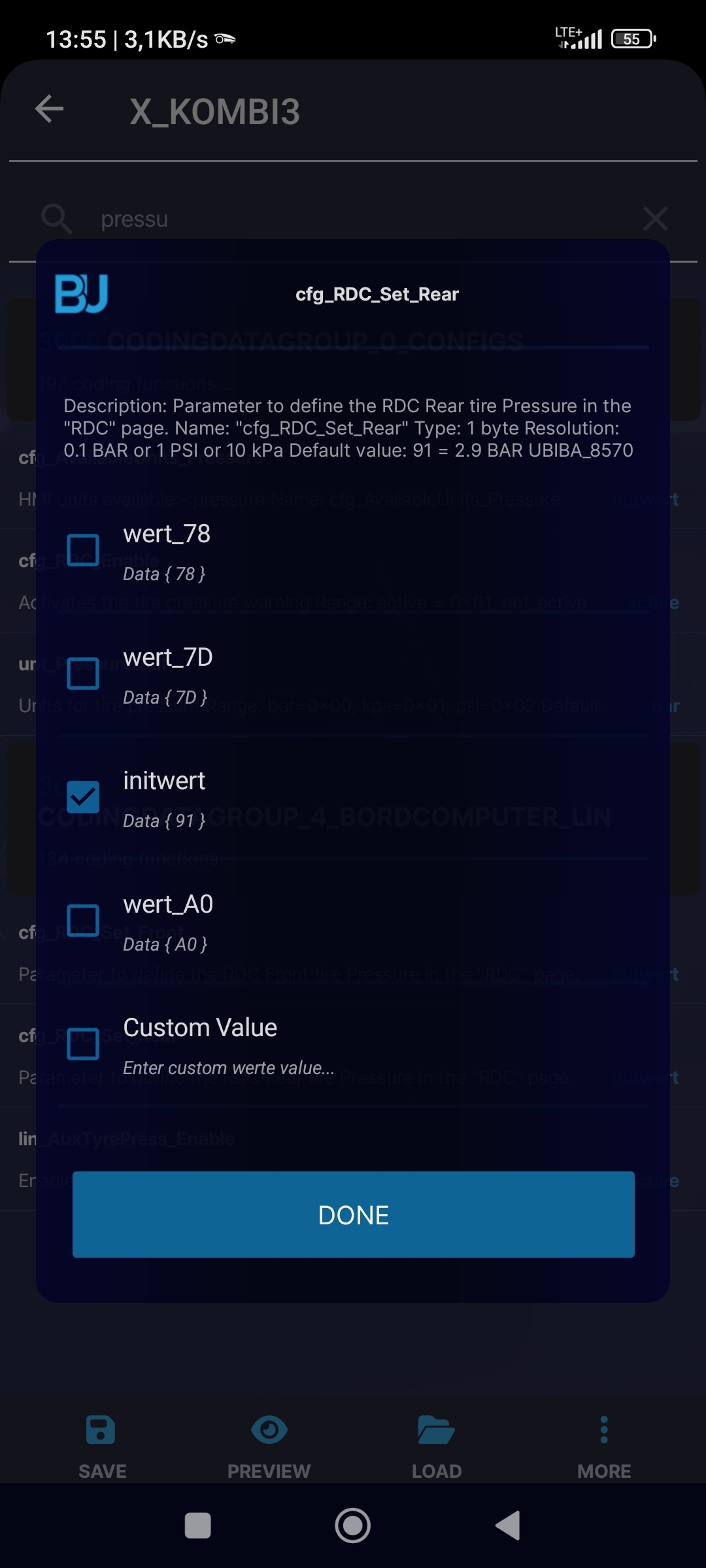

Hallo allerseits
Ich habe gesehen, dass die Werte zur Einstellung der Druckanzeige der Reifensensoren sowohl im CE Realino Kombi3 als auch im RDC-Steuergerät selbst zu finden sind.
Ändern sich die Werte im Kombi3 dann werden entsprechende Werte im Display angezeigt.
Wenn ich die im RDC-Steuergerät ändere, ändern sich die angezeigten nicht.
aber welchen Zweck haben diese Werte im RDC-Steuergerät?

Ich vermute (das heißt ich weiß es nicht sicher), dass die Werte im Kobi lediglich für die Anzeige dienen. Die Werte im RDC sind zuständig für die Warnungen / Alarm.
JoE_Seeve
JoE_Seeve
22.07.2022
2.348
Seevetal (bei HH / WL / LG / STD / ROW / HK)
R1250GS TB 2021
… genau, die TFT-Werte dienen zur Anzeige der Sollwerte, so dass der Nutzer weiß auf welche Werte er den Reifendruck bringen muss/sollte. Die niedrigeren Warn- und die Maximalwerte sind dann im entsprechenden Steuergerät und dienen der Messung und Meldungserzeugung.
