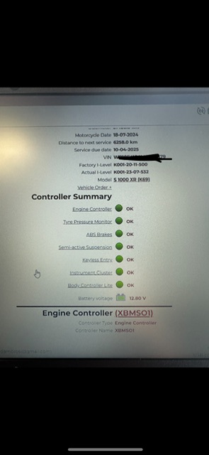

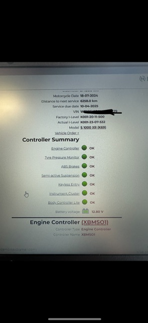

Hi!
eine andere Frage:
Ich habe die S1000XR 2021 K69.
Ich habe einen RDC für TPPS nachgerüstet,
Ich habe es mit Bimmerutility codiert.
es funktioniert,
aber wenn ich dtc mit dem „gs-911“-Tool scanne,
Es steht, dass die Fahrgestellnummer nicht übereinstimmt.
Das sollte so sein, denn die RDC-Einheit ist eine gebrauchte von eBay und stammt von einem anderen Fahrrad.
Meine Frage ist: Wie kann ich die Fahrgestellnummer in der RDC-Einheit mit der meines Fahrrads abgleichen?
ich bin kein Experte,
Ich brauche Hilfe….
Danke

Ich war nicht klar.
Ich spreche nicht von den Sensoren in den Rädern.
Sie arbeiten.
Ich habe keine Fehler beim DTC-Scan.
Beim DTC-Scan erhalte ich nur eine Warnung, dass die Fahrgestellnummer nicht übereinstimmt.
zwischen der Vin des RDC-Steuergeräts und der Vin des Motorrads.

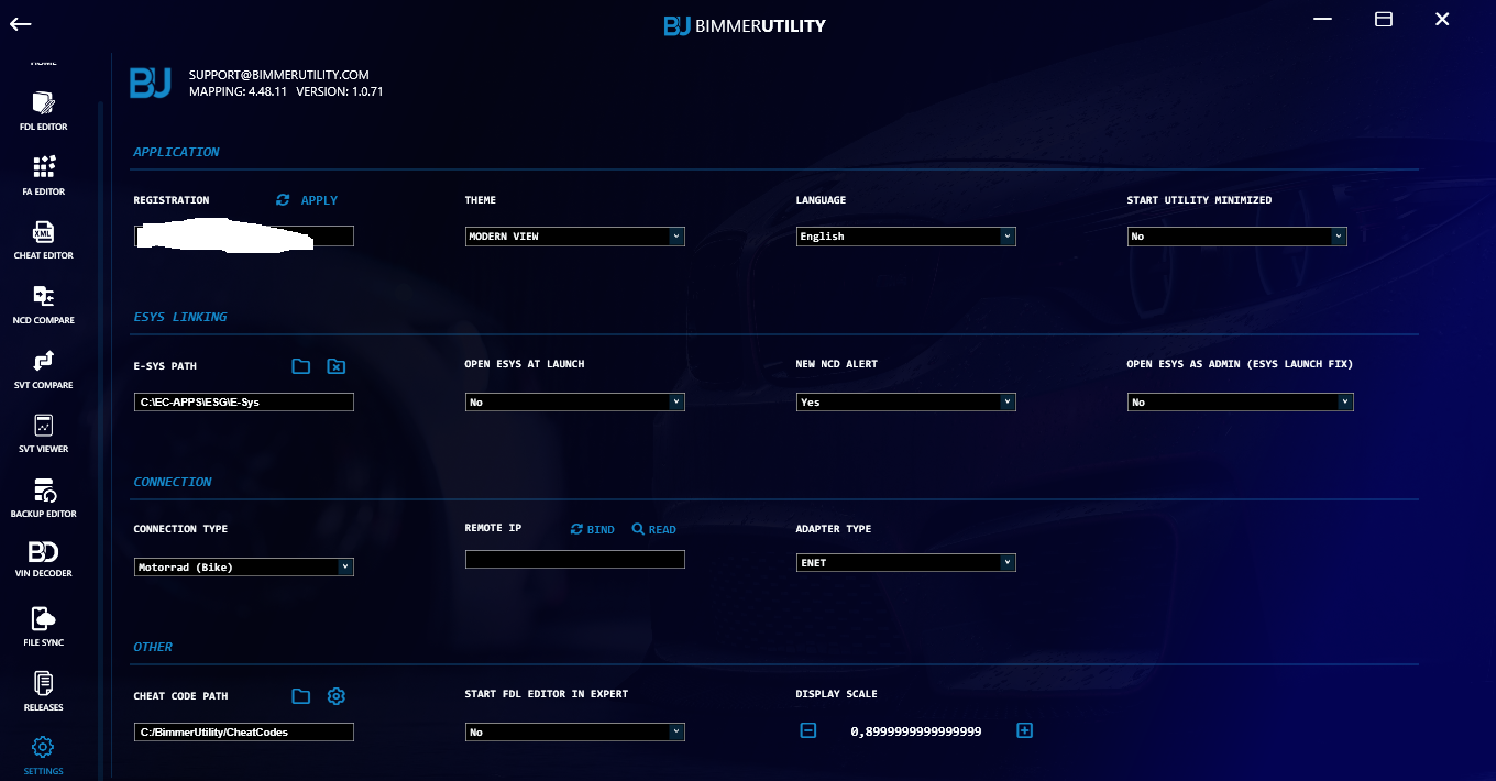

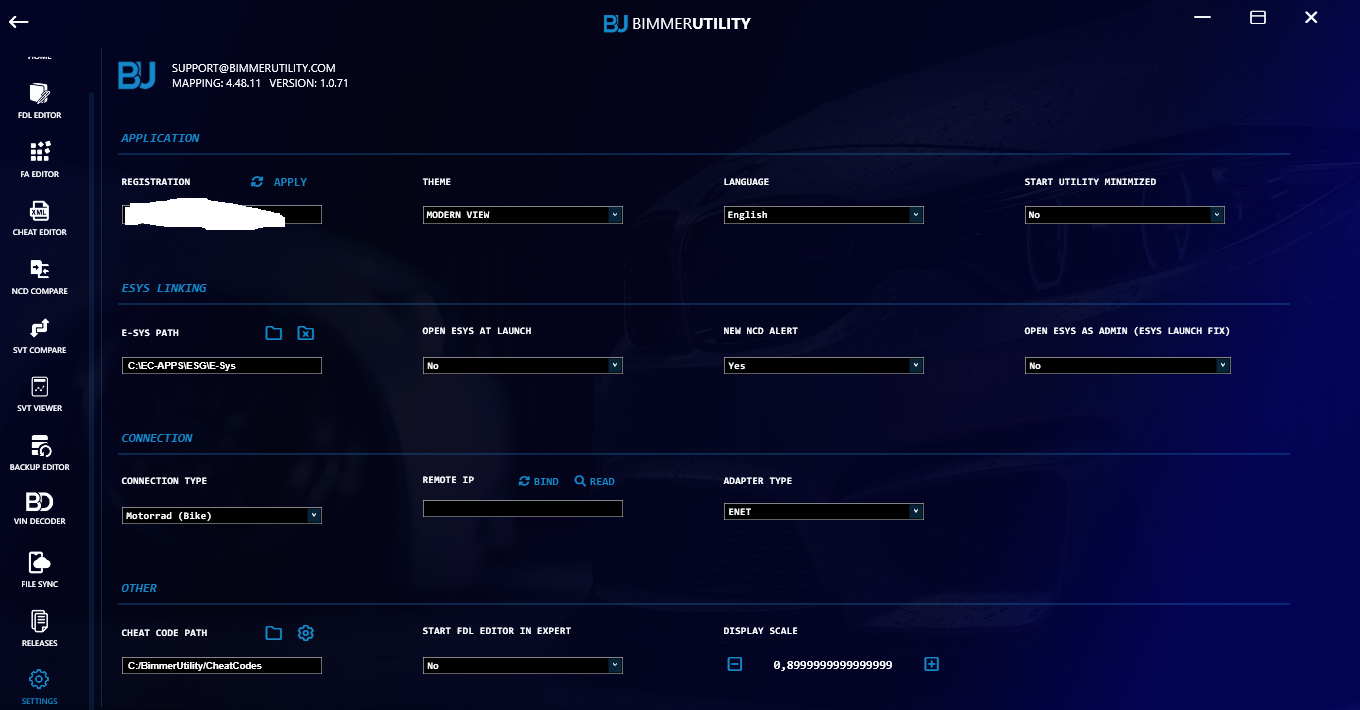

Hallo miteinander!
Bitte um eure Hilfe bei folgendem Problem:
Ich habe BU (Windows-Schleppi) iVm mit dem Kabel von Emotion Ride an einer R1250GS in Verwendung und schon ein paar Dinge (Sportdisplay, Heizgriffe..) dank dem diesem tollen Thread hier codieren können.
Heute wollte wieder einmal etwas mit BU testen und bekomme mit besagter und bei mir bewährter Hard-/Software keine Verbindung zur GS mehr zustande.
Connect wird mit sinngemäßen Fehlermeldung "Kann die FIN nicht auslesen" abgebrochen.
BU-Version 1.071
Einstellungen unverändert wie gehabt:
Meine Vorgangsweise beim Verbinden:
  • BU gestartet
  • GS Zündung ein, 30 sec warten
  • Kabel am Diagnosestecker der GS angesteckt
  • Kabel mit Netzwerkanschluss am Schleppi verbunden
  • Klick auf Connect
Ein-/Aus und Neustart von BU sowie Änderung der oa Reihenfolge versucht, keine Verbindung.
Liegt es vielleicht an der neuen Version von BU?
Danke für jeden Tipp!
BG
Michael
MichaelBC
MichaelBC
04.08.2022
3.324
88400 Biberach
1250 GS ADV Triple Black
Ich glaube Du bist jetzt der fünfte der die gleiche Frage stellt. Wie wäre es wenn man diesen tollen Thread auch mal lesen würde.
Codieren von Steuergeräten
In Deinem Screenshot sieht man doch dass keine Remote IP eingetragen ist. Womit soll sich das Programm dann verbinden ?

Hallo Michael!
Vielen herzlichen Dank für deine Hilfe. Hat damit sofort funktioniert.
P.S. Anschixx völlig gerechtfertigt. Hab zwar vor der Fragestellung nachgelesen, aber zu wenig.
Sorry dafür.
