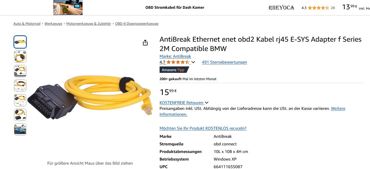

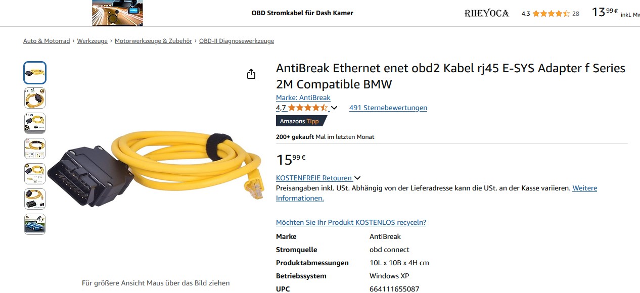

Hallo zusammen,
ich finde das Thema Codieren total interessant und habe das eine oder andere an meinem Auto auch gemacht ( Renno ), dort heißt das Tool DDT4ALL. So hab ich mir den Digitaltacho freigeschaltet.
Für meine R1250R würde ich z.B. gerne die Heizstufen der Handwärmer anpassen. BU werde ich mir bestellen, Laptop mit Win11 ist vorhanden, ebenso Batterieladegerät und Internetzugang.
Jetzt meine Frage: BU bietet neben der Software auch einen OBD Stecker, der WLAN als auch kabelgebunden benutzt werden kann. Ist dieser zwingend notwendig oder gehen auch entsprechende OBD Adapter z.B. von einen Onlinehändler wie dieser:
In einem älteren Beitrag war so ein Kabel zu sehen, aber wer weiß ob es denn auch die entsprechende Funktionalität hatte.
Sollte die Empfehlung sein, alls bei BU zu bestellen, ist das auch ein guter Hinweis. Wie lange wäre denn dann die Lieferzeit?
Vielen Dank für eure Ratschläge
