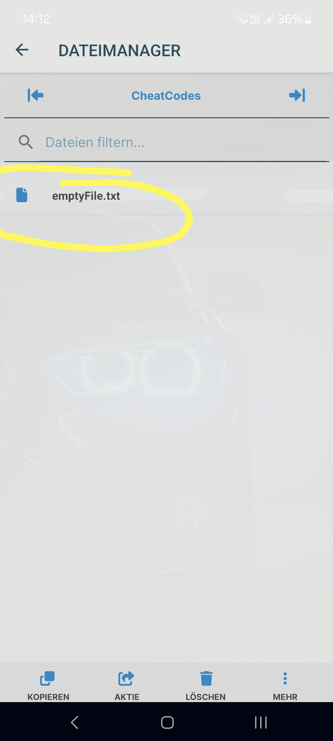

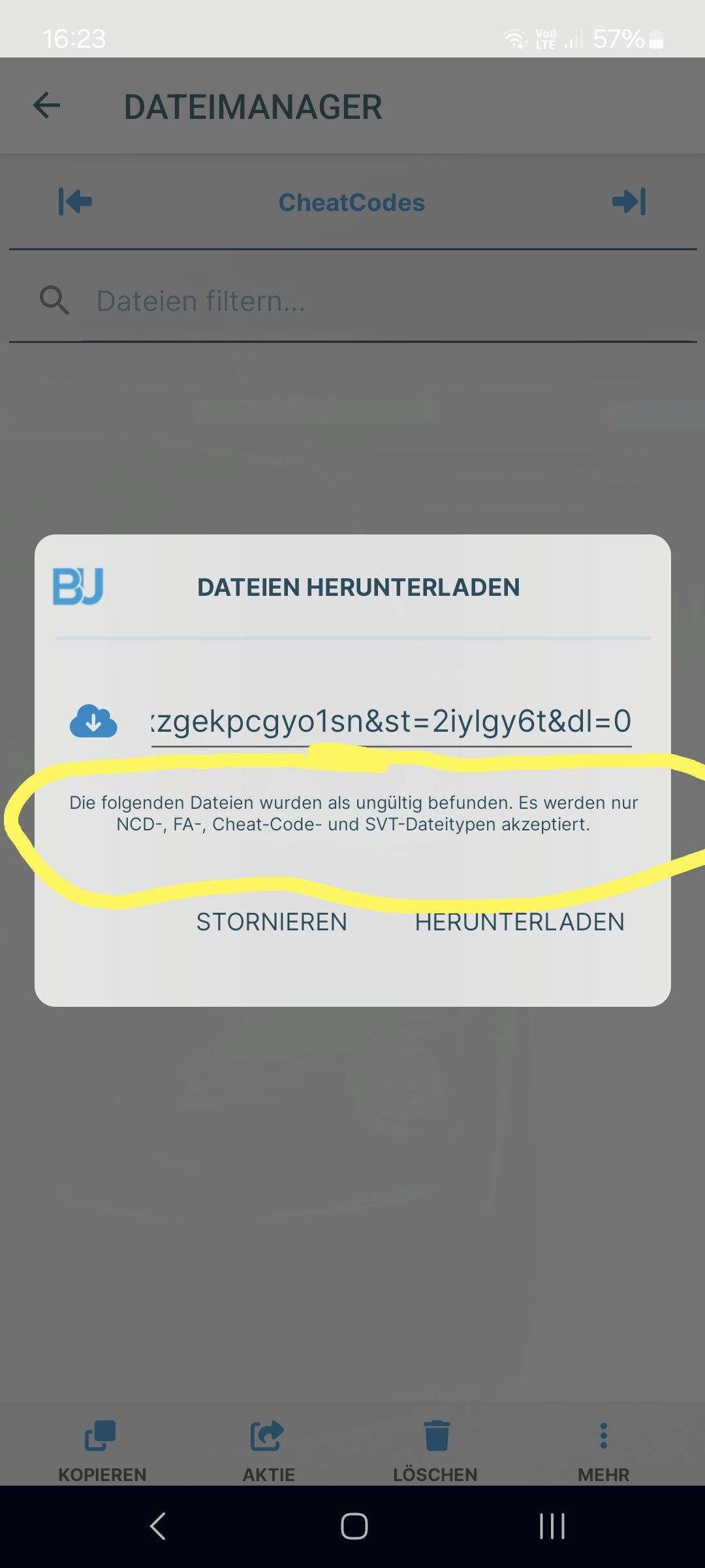

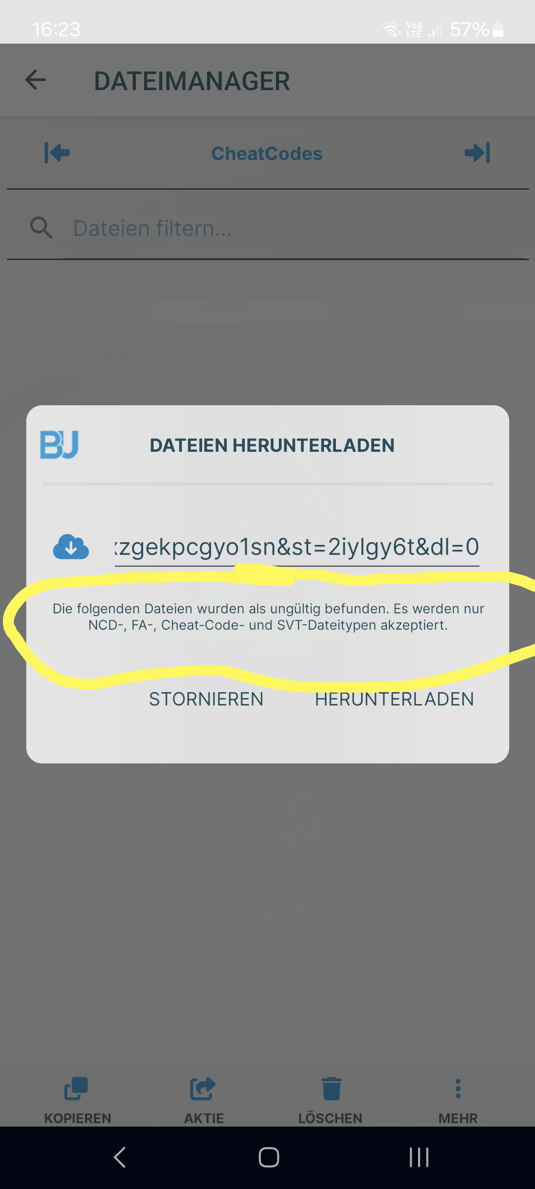

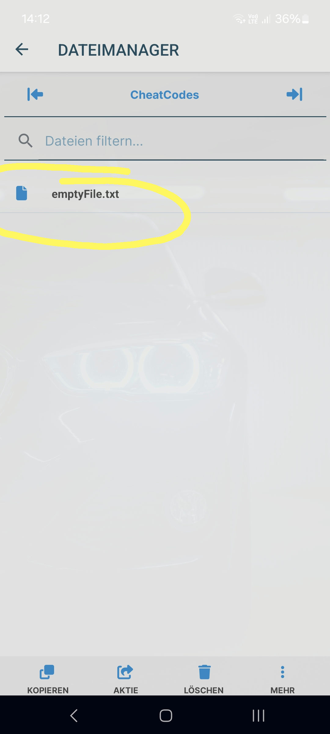

hallo Jungs
Hab seit neuestem das Problem, wenn ich die neuen CheatCodes von der Cloud auf das Handy lade, ich dieses Bild bekomme.
Es wird anstatt der .xml Datei diese leere.......emptyFile.txt....... angezeigt.
Am PC funktionieren die Cheat Codes ganz normal. Sie sind auch im richtigen Ordner eingefügt!
Hat das Problem noch jemand ?
Frostie
19.07.2021
337
42489
R 1250 GS Rally 2022
Schiebst Du die Cheats vom Rechner in die "BU-Cloud" (also FileSync) und versuchst sie dann auf dem Handy wieder runterzu laden? Oder nimmst Du den direkten Link auf meine Dropbox? (siehe Signatur)
golftdi
golftdi
23.06.2011
453
WIEN
R 1250 GSA 2019
funkt auch nicht. werd mal alles neu installieren.
