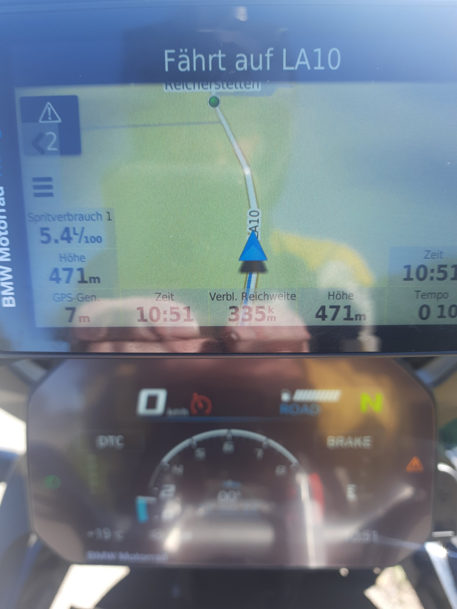

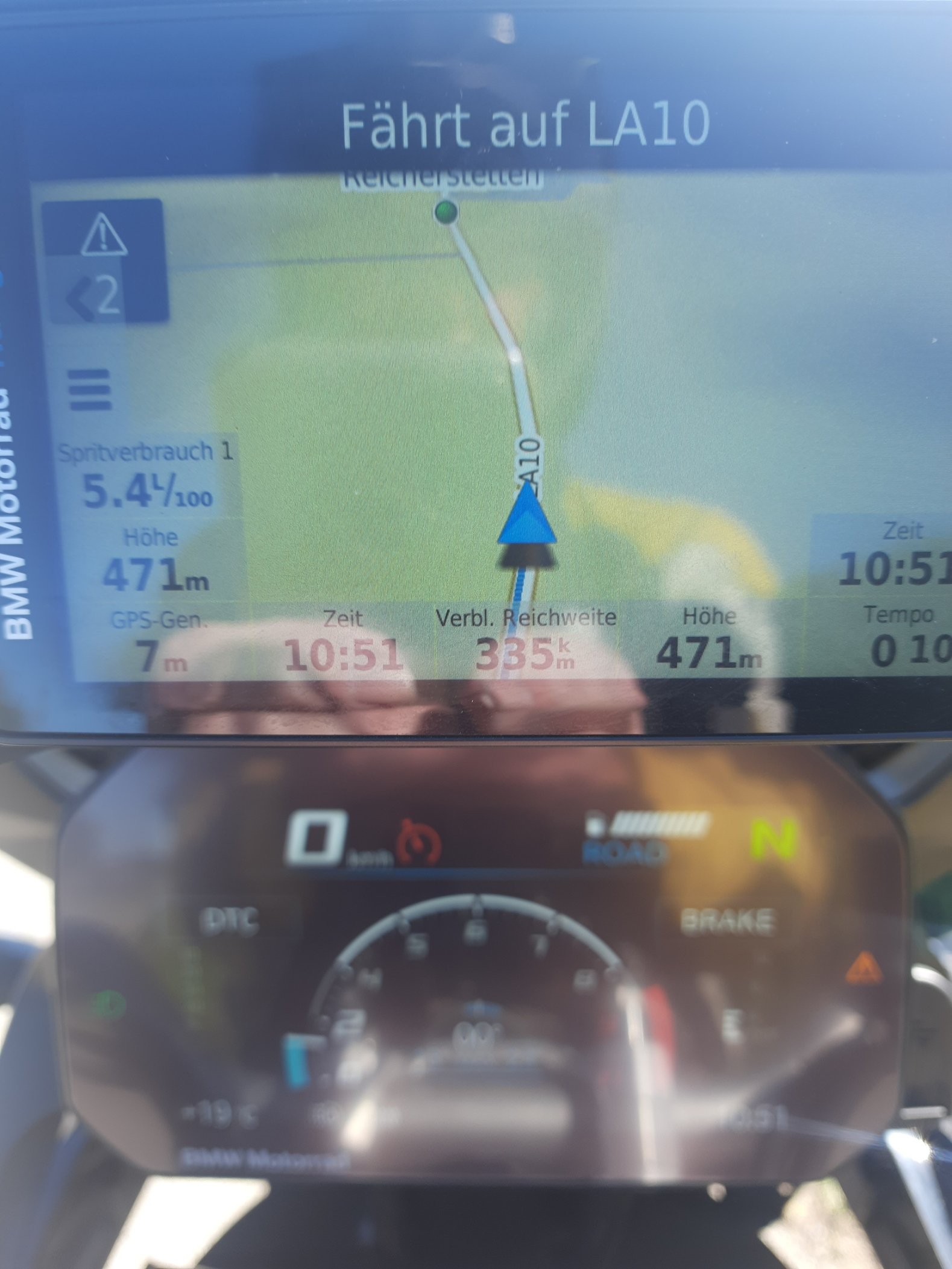

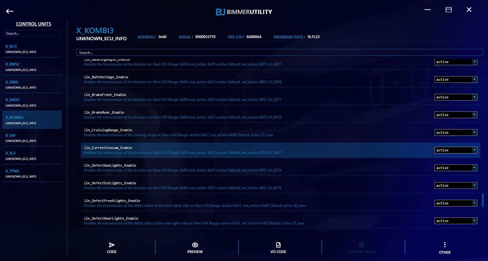

Jetzt bereue ich dass ich meinen Navigator verkauft habe und das nicht ausprobieren kann. Nach der Beschreibung gibt es einen Paramater mit dem man die Übertragung des Momentanverbrauchs ans Navi einschalten kann. Ich würde gerne mal sehen ob da dann wirklich der momentane Verbrauch und nicht nur der Durchschnitt angezeigt wird. Ich habe da mal auf aktiv gesetzt und gehofft, dass es dann im Tacho auch kommt, war aber nix ...
scheint zu funktionieren
