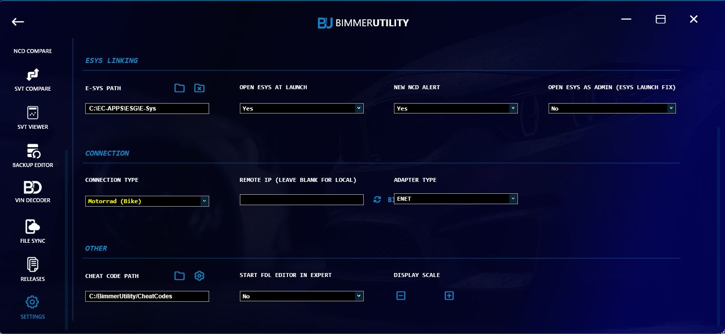

Wenn man die BU Software kauft bekommt man eine E-Mail mit einem Downloadlink und einem Key. Ich empfehle die heruntergeladene Software abzuspeichern und aufzuheben. Der Grund hierfür ist, dass ich mir einmal durch mehrfaches Umstellen der Sprache meine Installation zerschossen habe und BU nicht mehr zu starten war. Die Hotline empfahl mir das Verzeichnis zu löschen und BU neu zu installieren. Ich habe die aktuelle Version geladen und diese hat meinen Key nicht akzeptiert. Mit der ursprünglich heruntergeladenen Version war es kein Problem. Für den Fall der Fälle empfiehlt es sich also die Version welche mit dem Key kam aufzuheben.

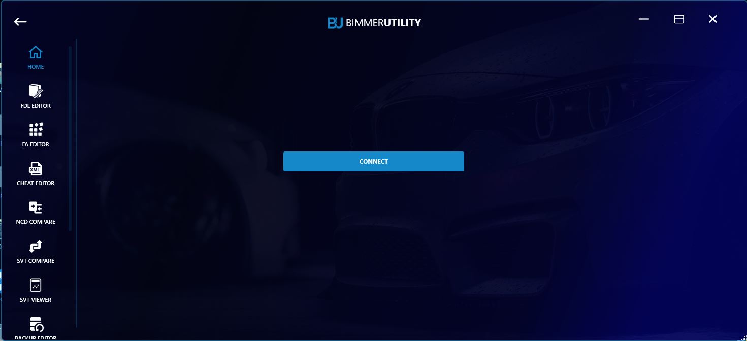

Die Installation von BU ist kein Problem und gut beschrieben. Nach dem ersten Start empfiehlt es sich zunächst die Einstellungen zu kontrollieren. Im Wesentlichen habe ich den Verbindungstyp von Auto auf Motorrad geändert.

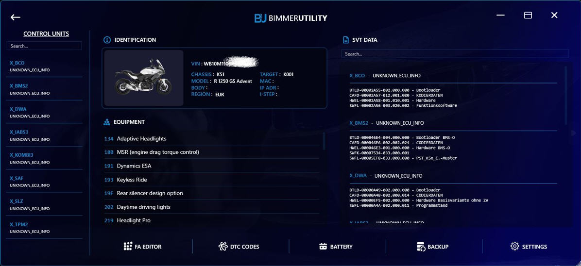

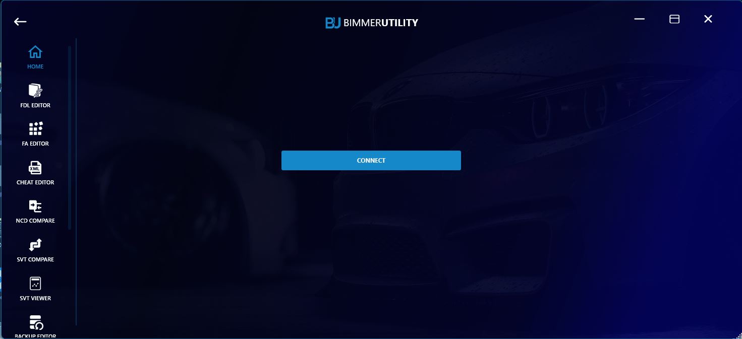

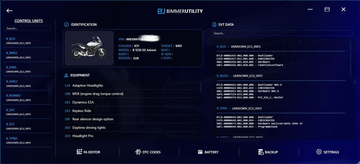

Danach kann man schon das Motorrad mit dem Laptop verbinden. Beim Klick auf Connect liest BU die Fahrgestellnummer und die verbauten Steuergeräte selbstständig aus.

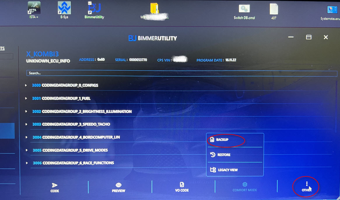

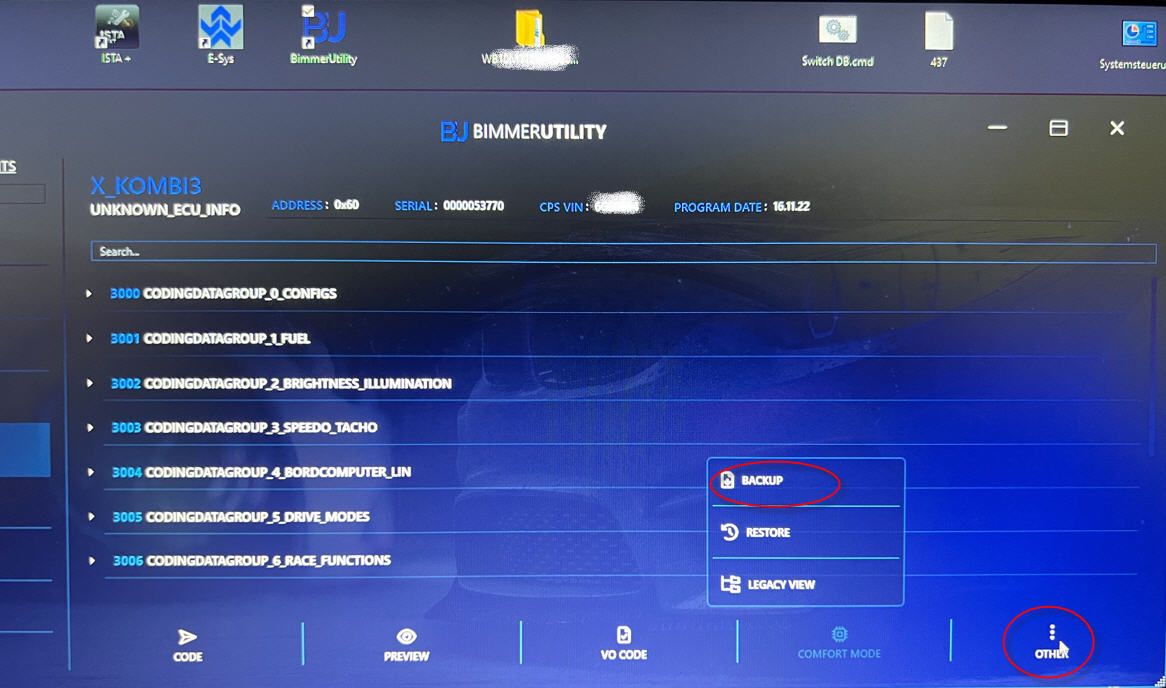

Als aller erstes empfehle ich von jedem Steuergerät eine Backup Datei zu erstellen. Falls mal etwas schief geht kann man diese Datei in das Steuergerät zurückspielen und somit den ursprünglichen Zustand wiederherstellen. Dazu wähle ich jedes Steuergerät aus und klicke auf Backup erstellen. Diese Dateien kopiere ich in ein anderes Verzeichnis um sicherzustellen, dass BU diese nicht unbeabsichtigt überschreibt.
Auf der Startseite gibt es unten einen Backup Button. Allerdings stürzt BU bei mir ab wenn ich diesen verwende. Deshalb offne ich in der linken Leiste jedes Steuergerät einzeln, klicke auf die 3 Punkte und mache ein Backup. Anhang anzeigen 617545

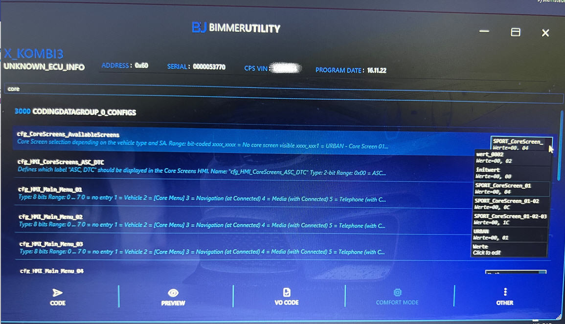

Jetzt kann es auch schon losgehen. Man öffnet zum Beispiel das Kombiinstrument und hat jetzt Zugriff auf alle Parameter die dort hinterlegt sind. Wenn wir nun zum Beispiel das Sportdisplay konfigurieren wollen müssen wir dieses nur über den entsprechenden Parameter konfigurieren. Dazu noch ein paar Dinge freischalten wie zum Beispiel live Bremse und live Schräglage damit diese angezeigt werden.

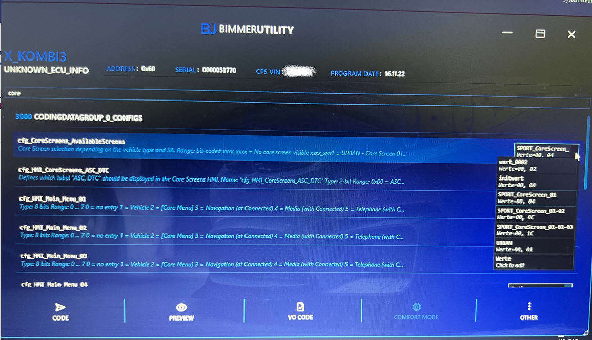

Wenn ich zum Beispiel den Parameter cfg_CoreScreens_AvailableScreens ändern will dann brauche ich oben nur core einzugeben und bekomme alle Werte angezeigt in deren Namen core vorkommt. In dem Dropdown Menü kann ich diesen dann ändern.

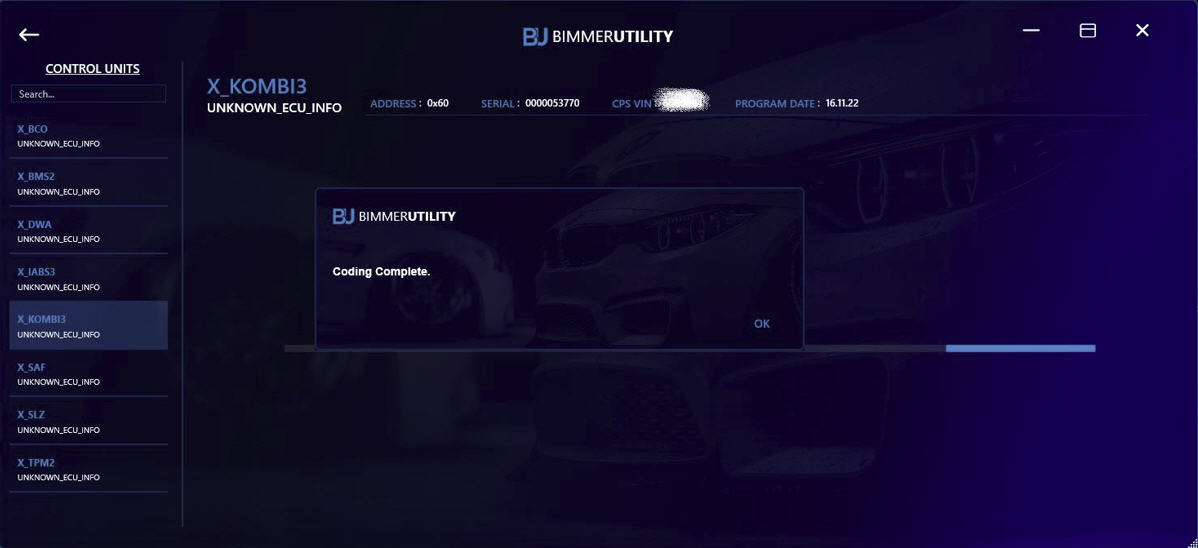

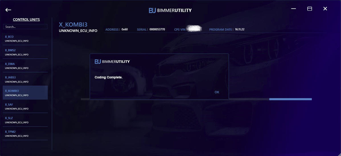

Wenn man alles geändert hat, sodass es einem gefällt, klickt man auf Code und BU schreibt die Änderungen in das Steuergerät zurück. Danach wurden eventuelle Fehler gelöscht und das Steuergerät startet neu.
Wenn man irgendwann die ursprüngliche Konfiguration wieder haben will oder irgendwas schief gegangen ist kann man immer die anfangs erstellte Backup Datei öffnen und in das Steuergerät zurück spielen. Dann ist alles wie es vorher war. Man kann auch die aktuelle Konfiguration in eine Datei speilen und einfach wieder drüber bügeln wenn das schöne Display nach dem Kundendienst weg ist.

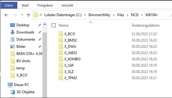

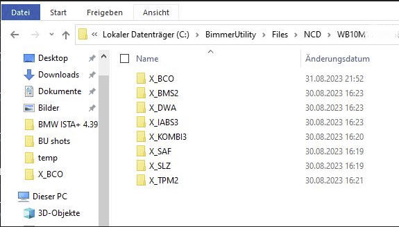

BU legt beim Öffnen jedes Steuergerätes ein File an. In diesem File werden dann die Änderungen gemacht und wieder zurück geschrieben. Die Dateien liegen hier.

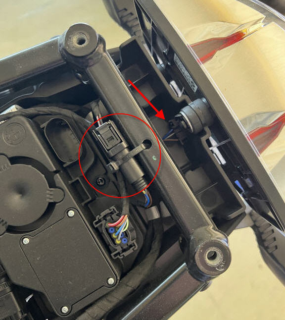

ManHer0706
09.07.2023
185
Rheinhessen
R1250GS Trophy 2023
Meine Frage wäre jetzt noch, ob man hinten auch Softwaretechnisch auf Oldschool stellen kann, habe das ja mit Widerstand und Kabel gelöst bisher.
Ich hab dir die Antwort hier reingeschrieben, weil es dort meiner Meinung nach besser rein passt.
Wenn du den den Stecker vom Motorradkablebaum direkt in die Hecklampe steckst und codierst, brauchst du kein weiteres Kabel oder Widerstände

Hallo @MichaelBC habe ich das jetzt richtig gelesen und verstanden, wenn man den Zusatz Kabelbaum zum Rücklicht weg macht und den Originalen Stecker an das Rücklicht steckt geht das Licht und Bremslicht wie früher aber man hat eine Fehlermeldung, und kann man in dem Stecker zu den Blinkern die Leitung für das Bremslicht in den Blinkern rausmachen, das man dann noch das Licht in den Blinkern hat aber eben ohne Bremslicht, dann würde man die Blinker auch besser sehen.
Danke für die super Arbeit die du hier mit uns allen teilst.
Gruß Bernd
MichaelBC
MichaelBC
04.08.2022
3.324
88400 Biberach
1250 GS ADV Triple Black
Das hat Manuel doch perfekt beschrieben.
Blinker update hinten Bj. 2021
Wenn Du diesen Stecker aussteckst und direkt in das Rücklicht steckst dann geht Rücklicht und Bremslicht wie früher und die Positions- und Bremslichter in den Blinkern sind dauerhaft aus. Die Leitung brauchst Du dazu gar nicht raus machen.
