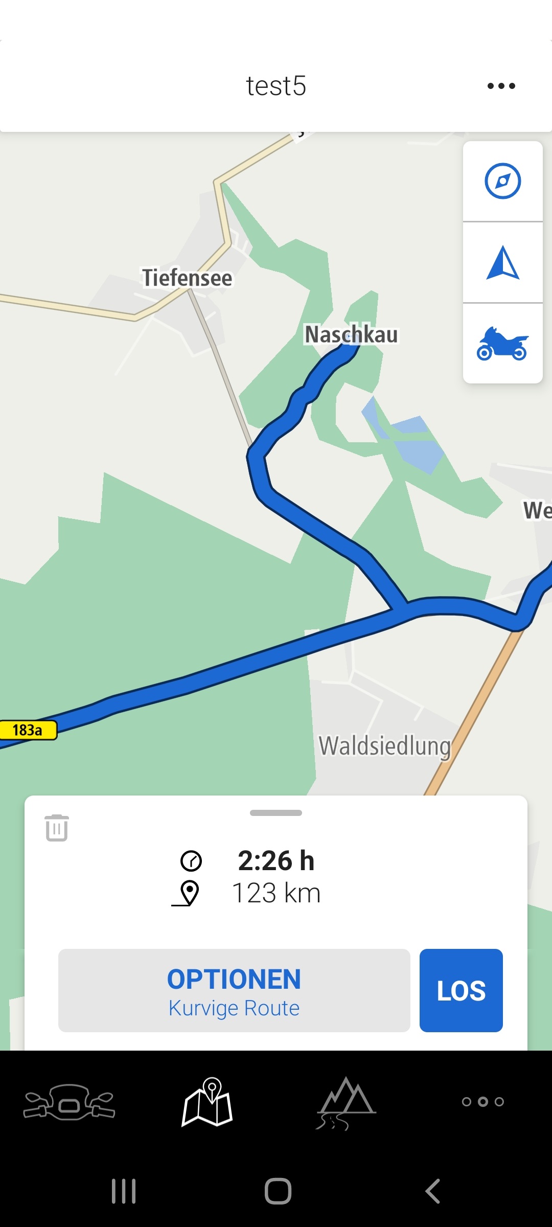

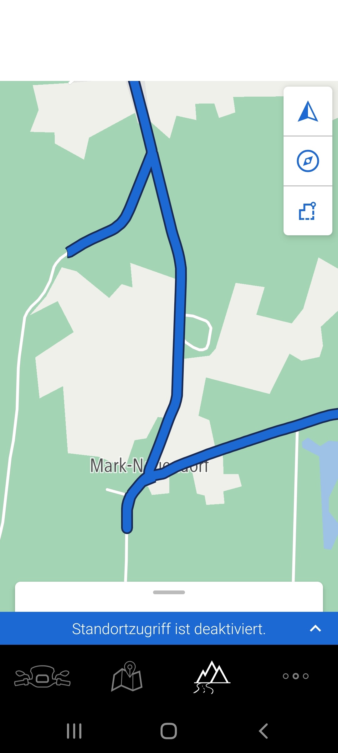

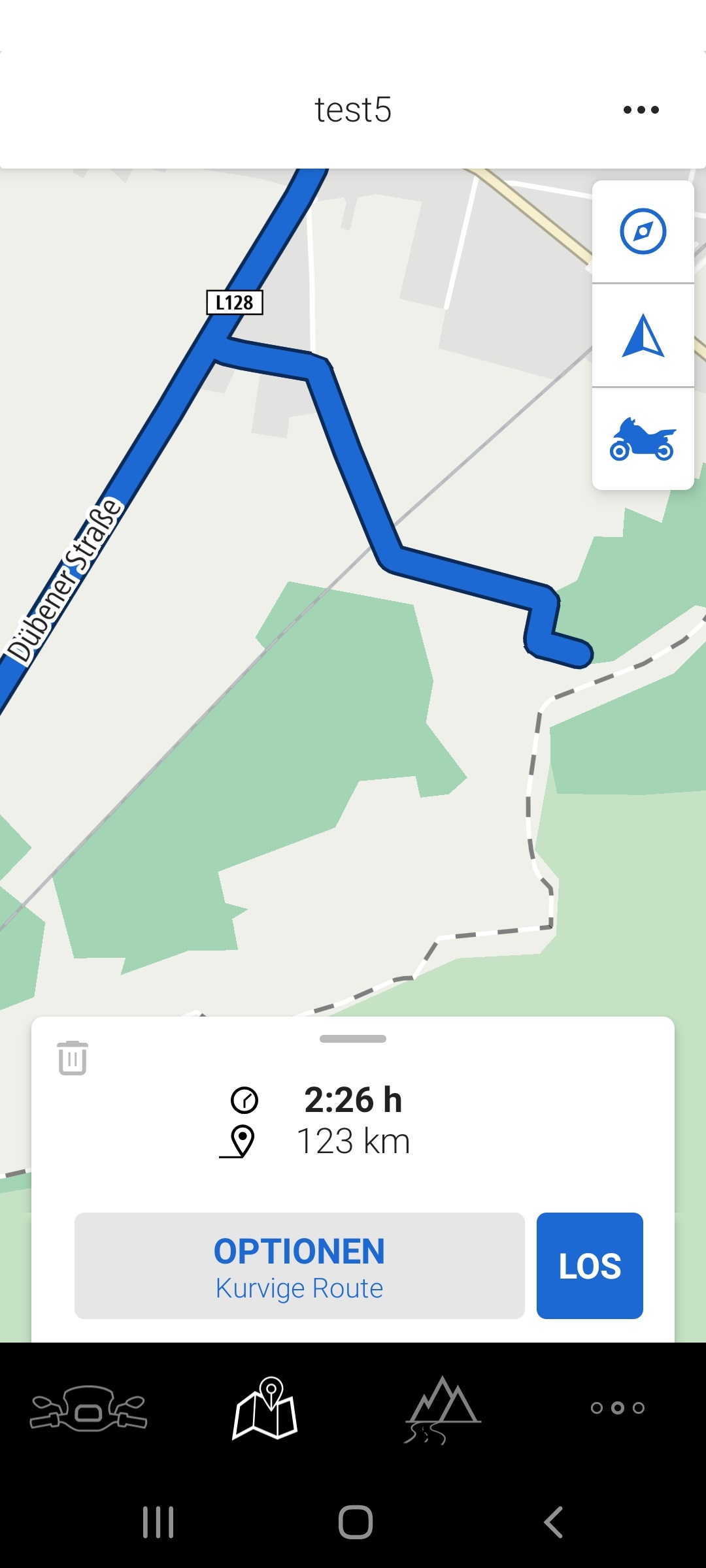

ich nutze mal hier die Möglichkeit, um meine Frage zu stellen, da ja hier einige die Co. App nutzen.
Habe nun mal die Co.App als Navi genutzt, einmal Route aus Kurviger.de importiert (ging ohne Probleme) und einmal über die CA selber eine Route von A nach B eingegeben.
Bei beiden Vorgehensweisen hatte ich folgendes Problem (siehe Bilder): Es wurden auf der Route so 2-3 "Abbiegungen" erstellt, welche dann auch unbedingt angefahren werden mußten, damit die Route weiter ging, also wenn ich nicht bis zu diesem "Zipfel" gefahren bin und gewendet habe, wollte mich die Dame im Ohr ums verrecken immer wieder umdrehen lassen.......:banghead:
Ich habe es dann mal probiert,nach Anweisung abgebogen,auf Komando gewendet und zurück auf die eigentliche Route und alles hat funktioniert, nur wenn ich nicht in den Zipfel fahre, dreht die Tante im Navi durch, bis ich sie abschalte.......:hot:
Die Option "Wegpunkt überspringen" konnte im TFT nicht angecklickt werden....
Was mache ich falsch? Einstellungssache?
Ansonsten finde ich die Navianzeige im TFT schon eine nette Sache und gefällt mir gut.
MfG schmio
