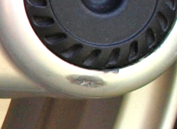

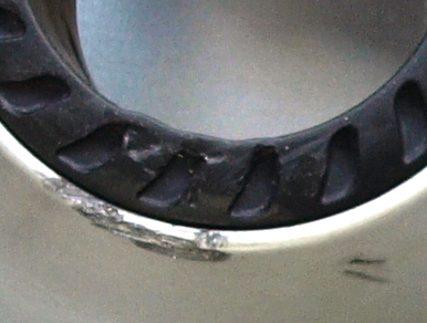

Hallo zusammen
kurz nicht aufgepasst und jetzt habe ich heftige Macken im Hinterachs-Getriebe. Hat jemand Erfahrung mit der Reparatur? Kann man so dicht an diesem schwarzen Ring spachteln und lackieren? Er dreht sich doch mit der Achse mit. Oder bleibt nur der Austausch des Gehäuses? Stöhn...
Grüßle Regina

da würde ich garnichts machen Regina, solange die Funktion nicht eingeschränkt ist. (Öldicht ist er ja)

die scharfen Kanten mit ner kleinen Feile glätten und dann mit Silber nachtupfen...
so ein optischer Schaden nervt weil man weiß wo er ist und immer sofort draufguggt...:D:D

Hallo, das macht dir jede gute Lackierwerkstatt ohne Probleme weg, hatte mal auf dem Kardantunnel ein Paar hässliche tiefe Kratzer :mad: und da sieht man jetzt überhaupt nichts mehr!:) Am besten lässt Du dir einen Kostenvoranschlag machen, dann kannst Du immer noch entscheiden.;)

Tue es mir gleich, die kosmetische Überarbeitung dieser Kratzerchen ist trivial.
Besorge/leihe dir eine kleine Schleif-/Fräsmaschine ähnlich Proxxon Micromot. Meine kam mit einem kompletten Schleif-/Polierset gebündelt.
Mit einem ganz kleinen Schleifkopf entfernst Du die Grate der Kratzer (das läuft dann ähnlich wie beim Zahnarzt.....) bis Du eine relativ ebenmässige Oberfläche hast. Danach kannst Du die blanken stellen entweder mit der passenden Farbe und einem ganz kleinen Pinsel zutupfen oder Du klebst alles ab und nimmst die Sprühdose. Die Lacknähte die man vom abkleben her sieht polierst Du dann mit o.g. Gerät mit einer Schwabbelscheibe weg.
Ich hab das alles schon zweimal an Kraft- und Fahrrad gemacht und man muss schon super genau aus der Nähe hinschauen das man irgendwas von den Schäden sieht.
Kostet etwas Zeit, aber dafür kaum Geld.

Guten Morgen Regina,
Du hast ja richtig Pech gehabt. Würde ich aber persönlich nicht so lassen. Auch wenn es nur ein Motorrad ist und mit der Zeit neben einer Patina auch Gebrauchsspuren aufweist, sind Sturz- bzw. Unfallschäden immer unschön. Schau Dir mal gebrauchte BMW Motorräder an und du wirst sehen, dass diese schmutzig sein können, aber die Meisten ohne Kampfspuren sind.
Deshalb glaube ich, dass kaum einer solche Kratzer belassen wird. Zumal Dir dieses beim evtl. späteren Verkauf mit Sicherheit deutlich verkaufsmindernd angerechnet wird.
Eine schnelle Lösung wäre die Abdeckung von Ilmberger aus Carbon. Diese kostet ca. € 170,00, umschließt den Endantrieb und die Kratzer sind zumindest optisch verschwunden.
Wäre vielleicht auf die Schnelle eine Überlegung wert.
Bevor ich ausbessern würde, könnte ich mir vorstellen, bei Ebay o.ä. lieber ein gebrauchtes Gehäuse zu besorgen und einbauen zu lassen, wenn etwas Geld angespart wurde.

Die Schramme am Gehäuse ist wie ein Pickel auf dem Arsch, völlig unerotisch.
Fachgerecht entfernen lassen kostet nicht die Welt, oder selber machen.

ich würde diese Kampfspuren ebenfalls entfernen (lassen). Nicht wegen der Meinung anderer, sondern weil 'ich' immer wieder dagegen ansehen würde.
Ein halbwegs talentierter Lackierer vor Ort macht so etwas für kleines Geld weg. Deutlich günstiger und optisch schöner als so eine - überflüssige - Carbonabdeckung. Auch ein Gebrauchtkauf ist grundsätzlich zu teuer.
