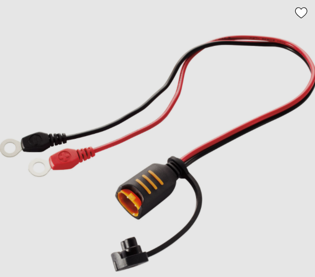

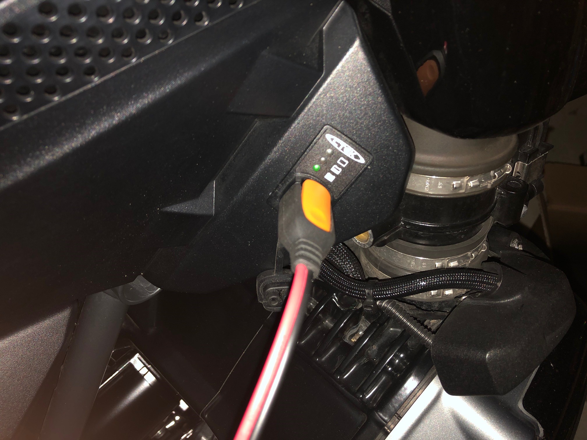

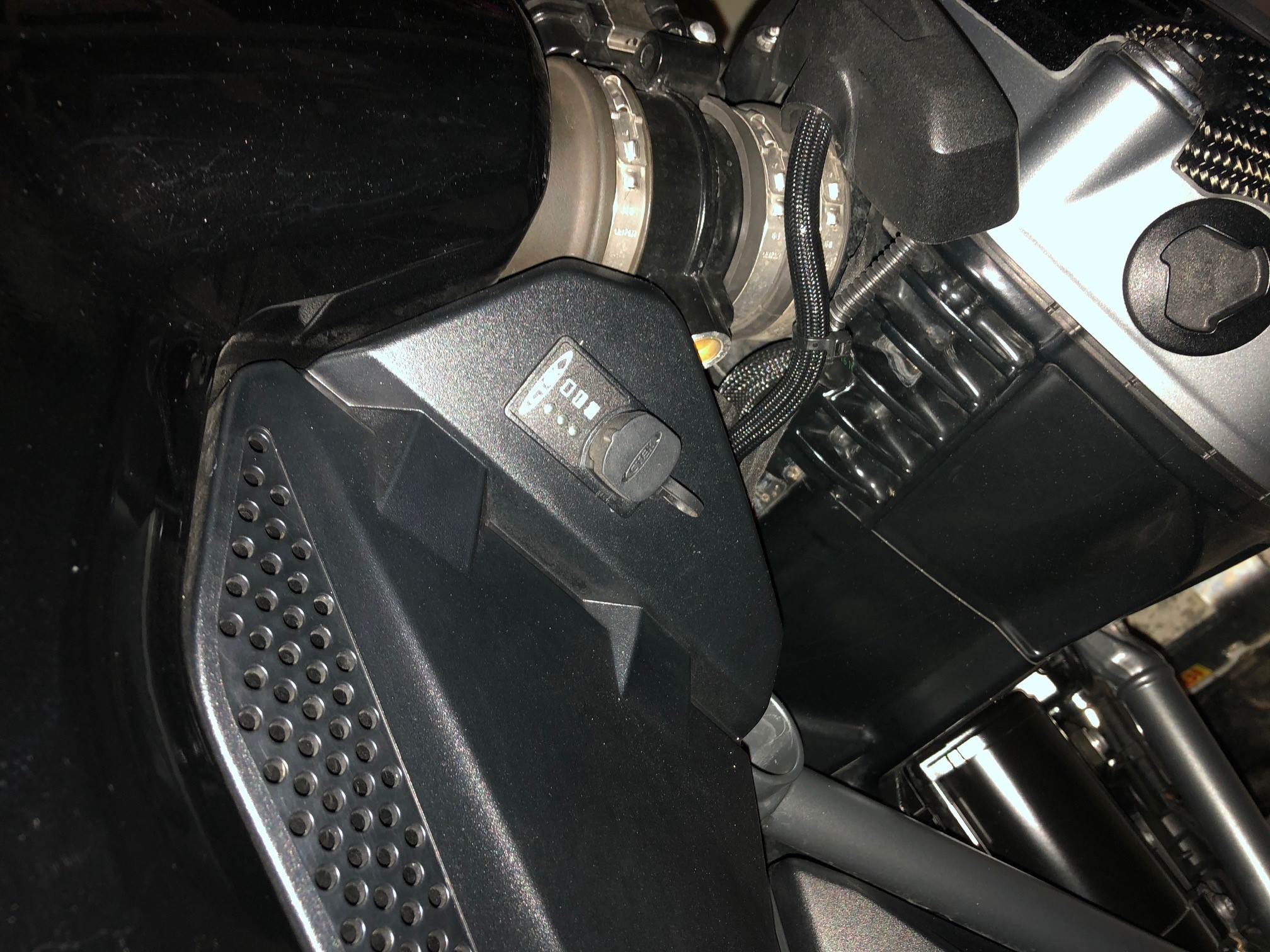

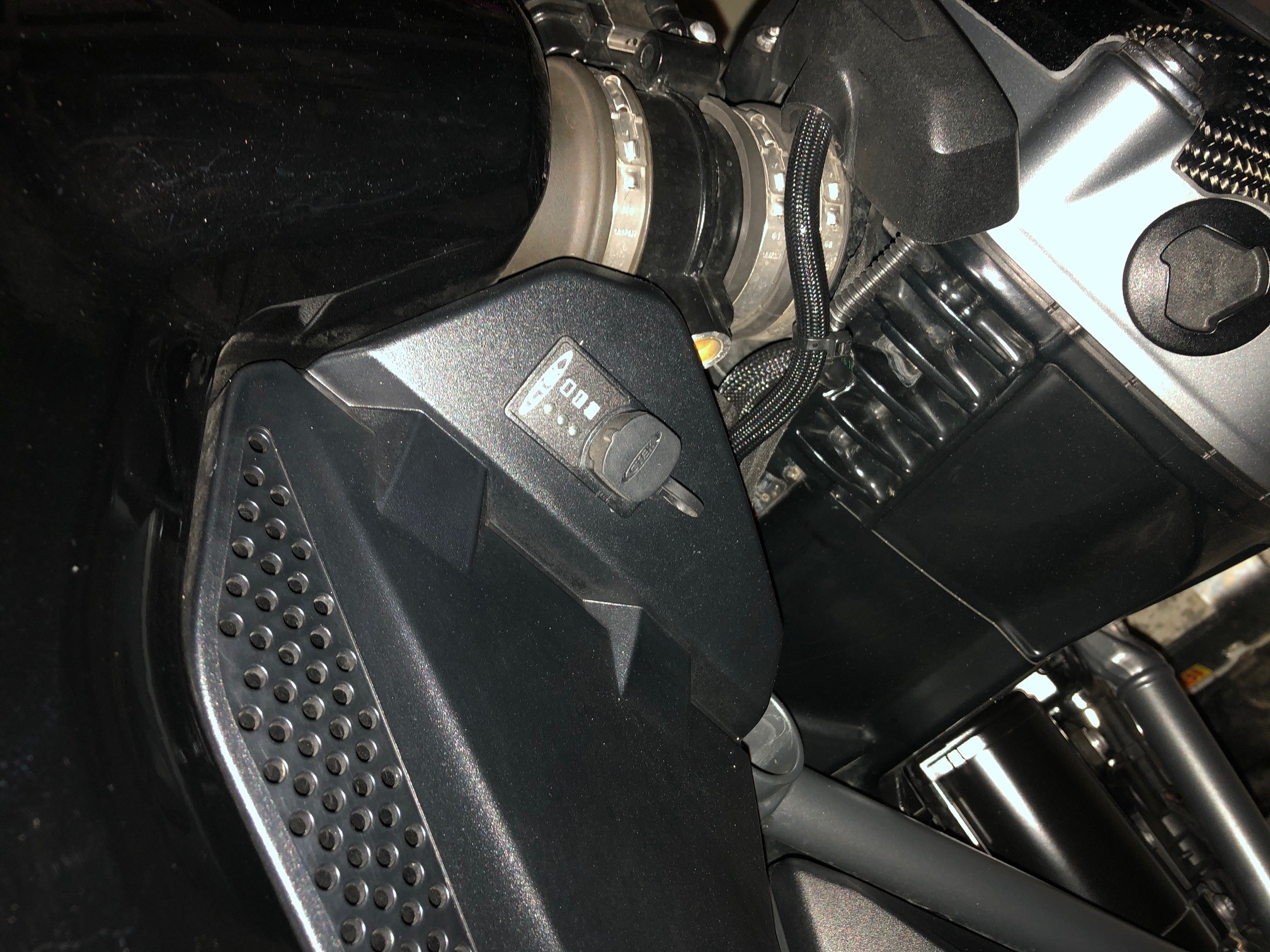

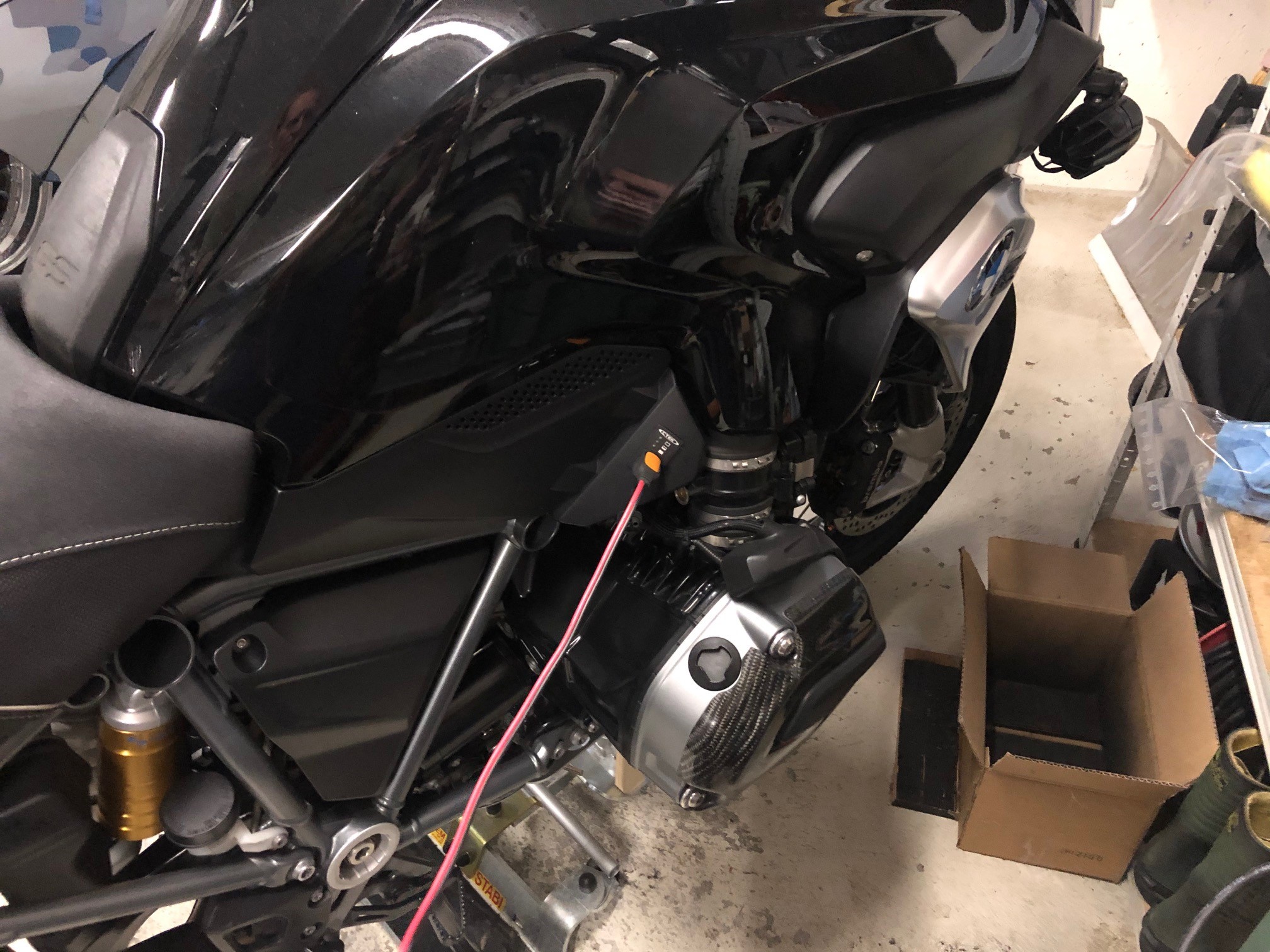

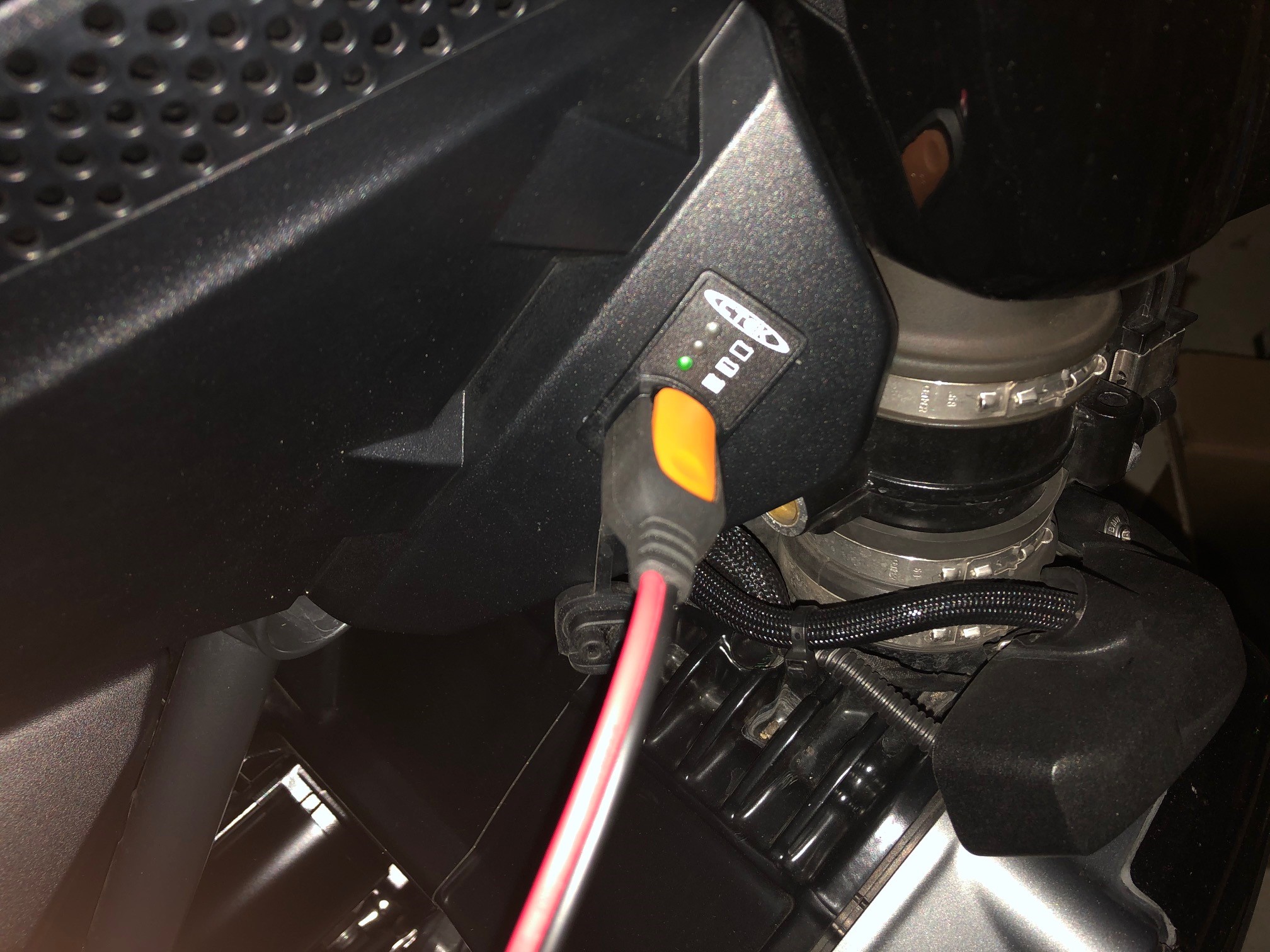

Einfach Louis Steckdose angebenzelt. Da kommt das CTEK rein... per kleinem Normstecker

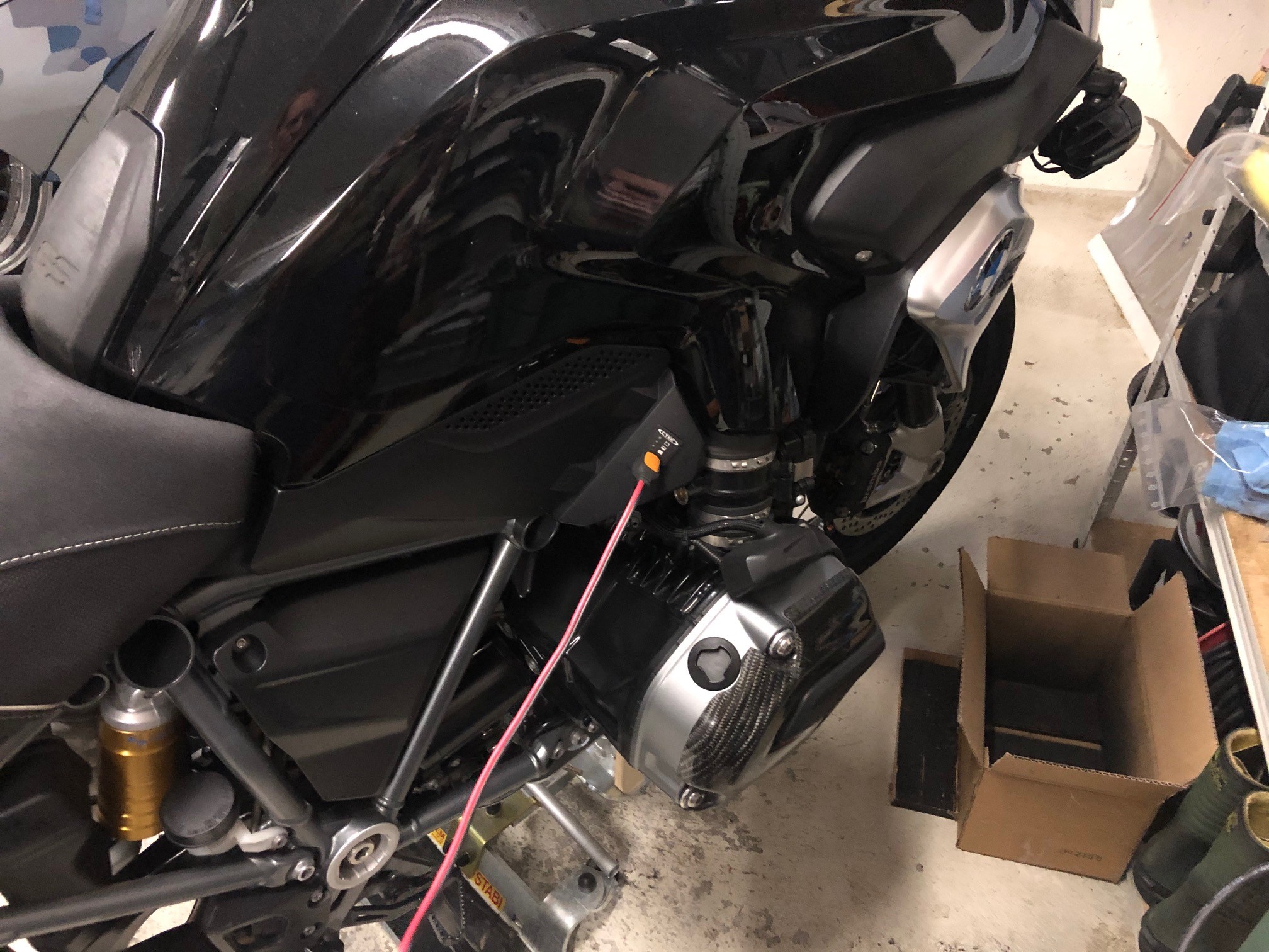

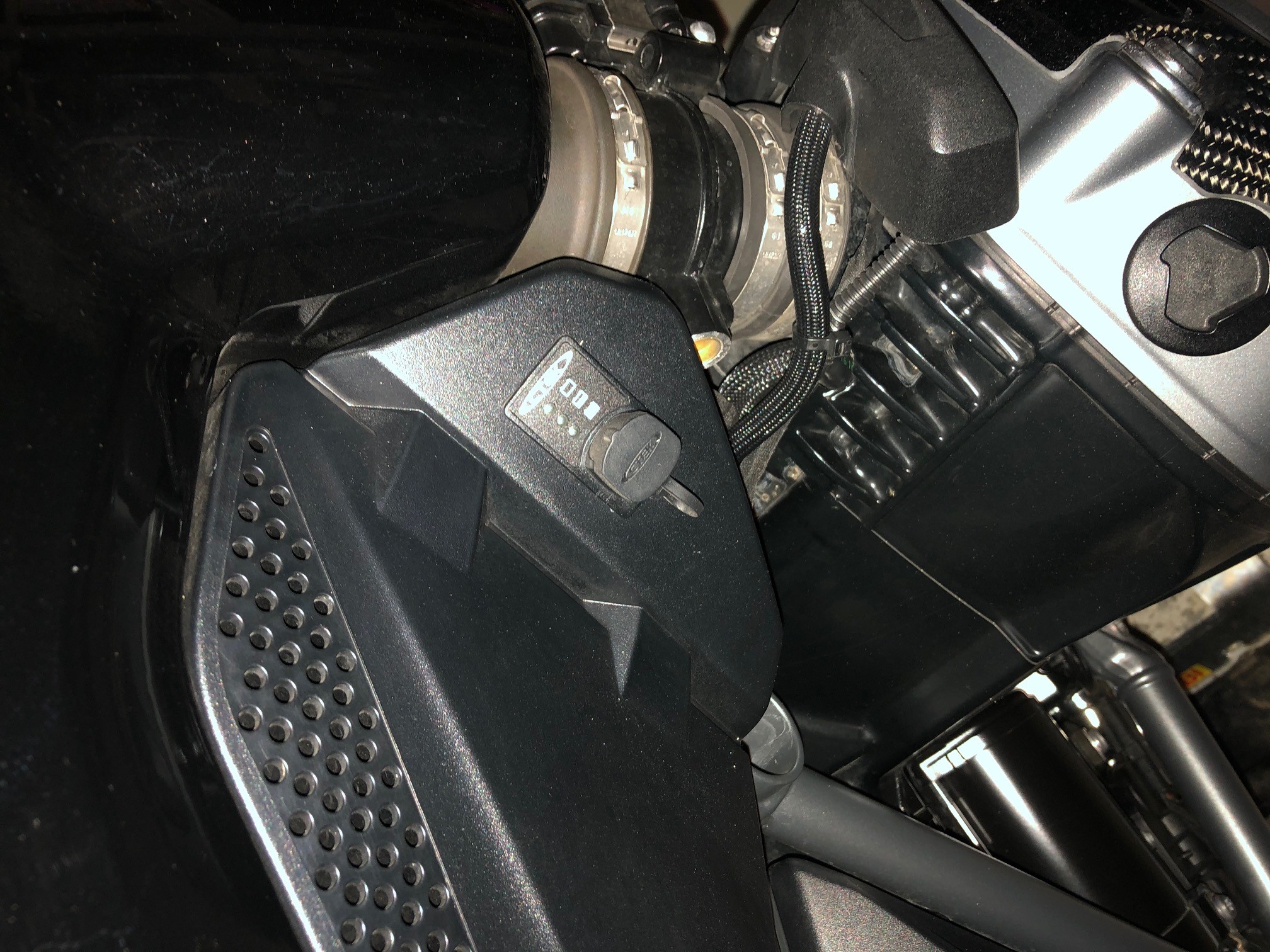

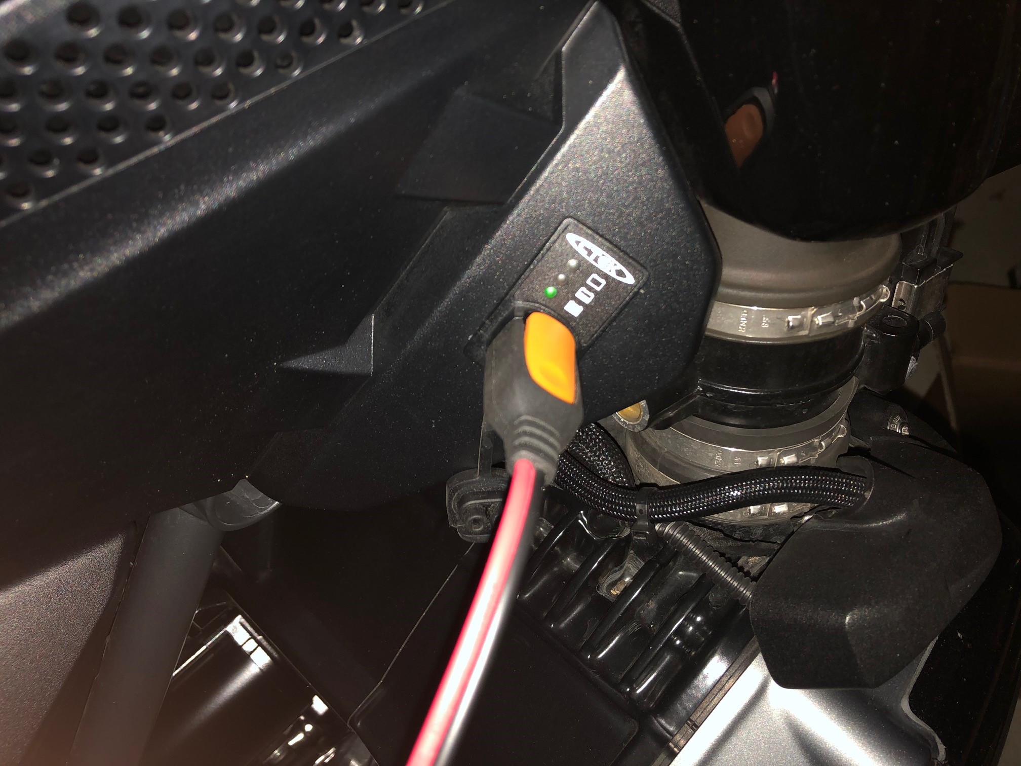

Andy00
Andy00
08.04.2017
114
Lupsingen
R 1200 GS Triple Black 2016
Hallo Andy,
sind die Anzeigen den zuverlässig oder einfach nur da. :)
Hallo Peter
Ich bin jetzt nicht beim gelben, oder roten Blinken mit dem Voltmeter messen gegangen. Aber es ist ein Anhaltspunkt den man beim roten blinken durchaus ernst nehmen sollte. Diese Erfahrung habe ich schon gemacht, da ist das Moped auf dem allerletzten Zacken gestartet. Neben bei ist das halt bequem einstöbseln ohne ein Kabel nach vorne klauben oder Deckel weg schrauben zu müssen.
Reicht dir das als Antwort
Gruss Andy

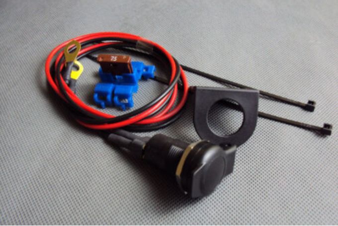

Sowas zum Beispiel:
Das kannst du an jedes Fahrzeug Komfortabel anschließlichen was du laden möchtest.
