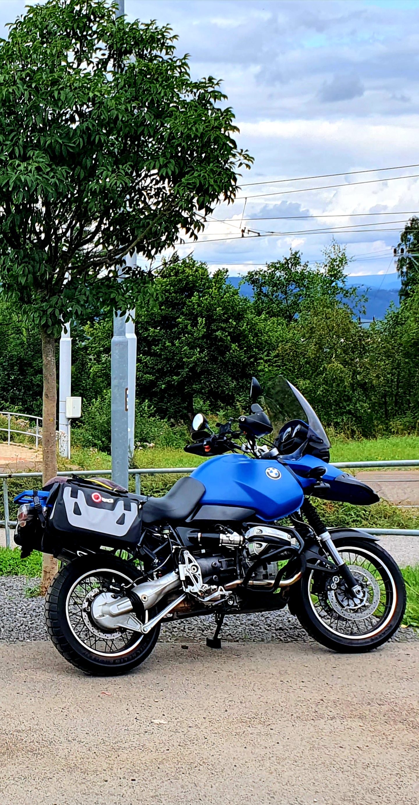

Hallo liebe Gemeinde,
im Laufe der Riesengebirgs-Tour stellte ich nach einer heftig rappeligen Waldstraße mitten im Riesengebirge ein klackern fest, welches wohl von dem rechten Bremssattel kommt. Pünktlich zum Ende der Tour ist meine neue Corbin-Sitzbank gekommen😂gut so!
Geprüft bei Motor aus, Hauptständer und dann gedreht. Dort tritt es auf und ich fühle das es vom rechten Sattel kommt.
Beim leichten Druck auf den Vorder-Bremshebel, ist es sofort weg...🤔😒😂..
Hattet Ihr das schon und worauf sollte ich achten?
Der Bremssattel wurde vor 2 Jahren saniert (Bremssattel Rep-Satz).
Gerne mache ich noch ein Video, sodass Ihr es auch hört und bestenfalls als bekannt vernehmt.
Freue mich auf euer Feedback!!
Eine kurvenreiche und sichere Zeit für euch,
✌🏼Mattes
