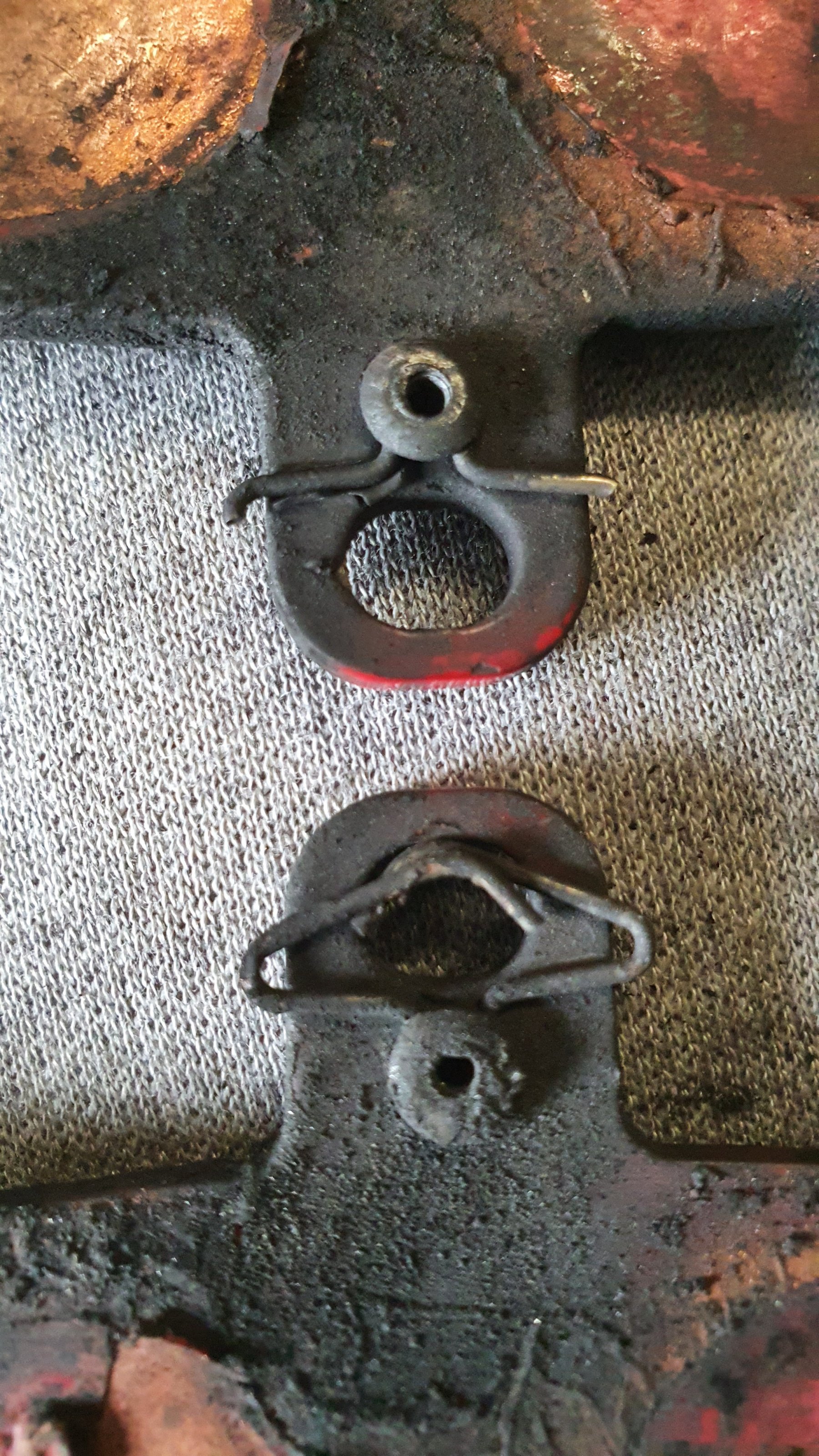

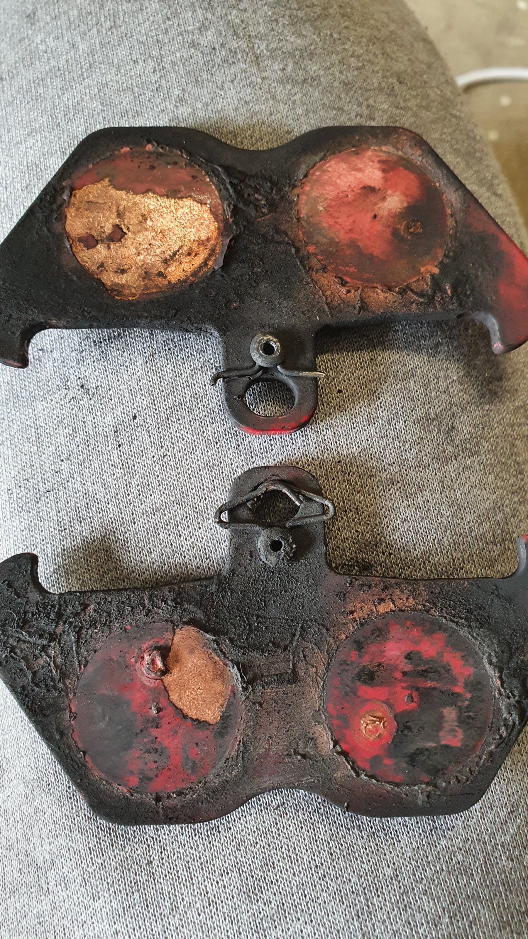

Das ist der einzige Bremsbacken der lose ist -vielleicht liegt es da dran😂halb wahnsinnig..
Welche Ideen habt ihr? Stellt der Backen sich vielleicht an?

Also ehrlich gesagt, habe solche Beläge noch nie gesehen. 😲

Bremsbeläge vor dem Einbau sooo doll mit Antiquietschpaste eingejaucht
Der Vorbesitzer - ein guter Mann, der es wohl ernst meinte ;-)
Nein, es keine Reste mehr im Sattel. Besser neue Backen... Müssen es gleich alles vier Backen sein oder reicht es die der einen Scheibe zu wechseln? Nicht zwecks Sparzwang, sondern weil die anderen noch gut im Futter sind.😂

hallihallo,
diese antiklapper-federn haben nicht alle beläge dran.
und trotzdem klappern die andern beläge nicht grundsätzlich.
wenn man weiß wo und was da klappert, ist's doch lang nimmer so schlimm wie wenn man die ursache nicht kennt...😎
bei den evo-sätteln (vorne) setzen federbleche die beläge radial unter leichte spannung, so daß ein klappern ausgeschlossen ist.
ich bin mir jetzt nicht sicher, ob diese federn nicht auch bei den vorgängermodellen drin sein sollten.
hinten sind sie aber bei allen modellen obligatorisch.

So versüfft haben bei mir noch keine Klötze ausgesehen. Und ja, ich würde beide Paare tauschen. 😉

Sehr gut, den ganzen Sattel inclusive der Kolben schön penibel sauber machen. Ich nehme dafür immer eine Zahnbürste. 👍

Mattes, schau mal, ob bei dir auch die Feder "hinter" den Bremsklötzen sitzt (vgl. Bild bei Leebmann). Wenn nein, dann besorg dir die Federn, danach geht vielleicht auch besser.
Chris_
Chris_
18.01.2007
2.424
Sulzbach-Rosenberg
1250 GS
Wenn du Brembo auf den Sätteln stehen hast.
Hast du nur die Klemmfedern an den Belägen.
Die Späteren Sättel haben BMW drauf stehen.
Die haben eine Extra klemmfeder.
Nach deinen Belägen hast du Brembo drauf.
Brauchst also nix Extra.
Wenn die Stifte mit der Sicherungsklammer
genauso aussehen wie die Beläge,
Saubermachen oder Neu.
