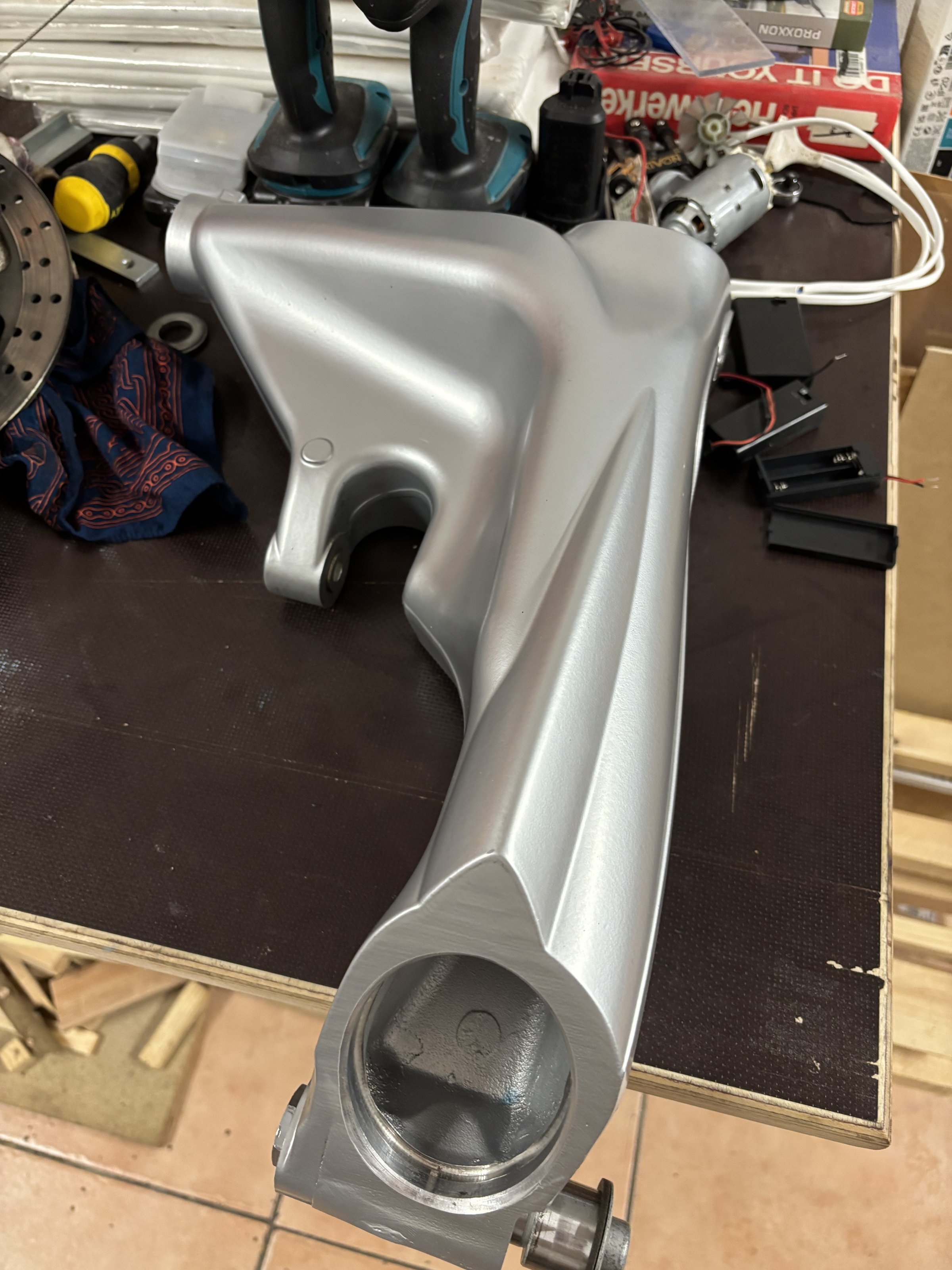

Hallo zusammen,
und nochmal ein Update:
gestern ist die Austausch-Schwinge angekommen und ist wirklich in einem 1A-Super-Zustand. Ich hab nochmal hier und da etwas gewieniert und die kaputte Kegellagerabdeckung ersetzt. Das Kegellager selber sah mir noch gut aus.

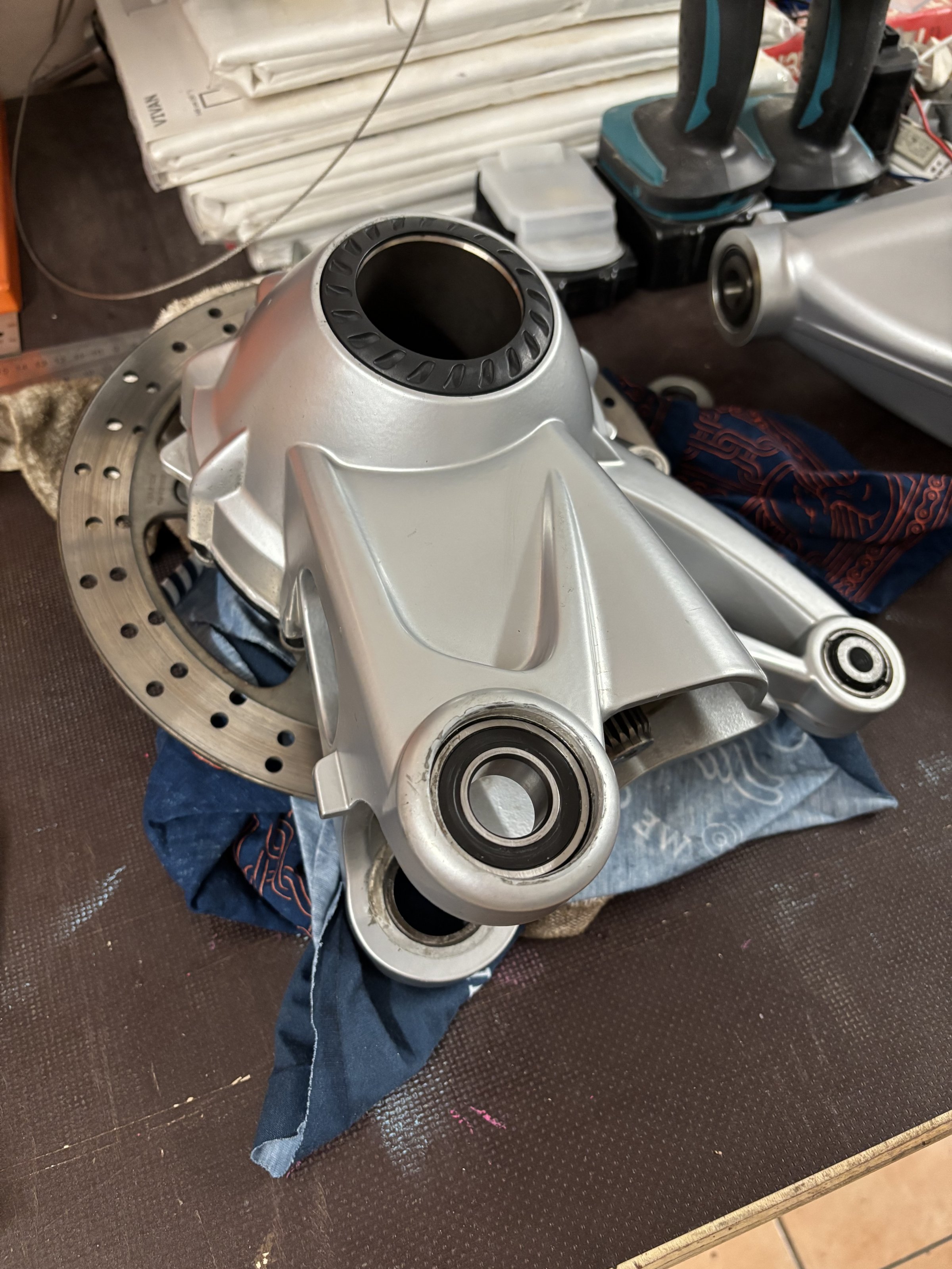

Auch Endantrieb und Kupplungsseite sind gereinigt:
Wenn jetzt noch die neue gebrauchte Kardanwelle ankommt kann ich mich hoffentlich ans zusammenbauen machen.

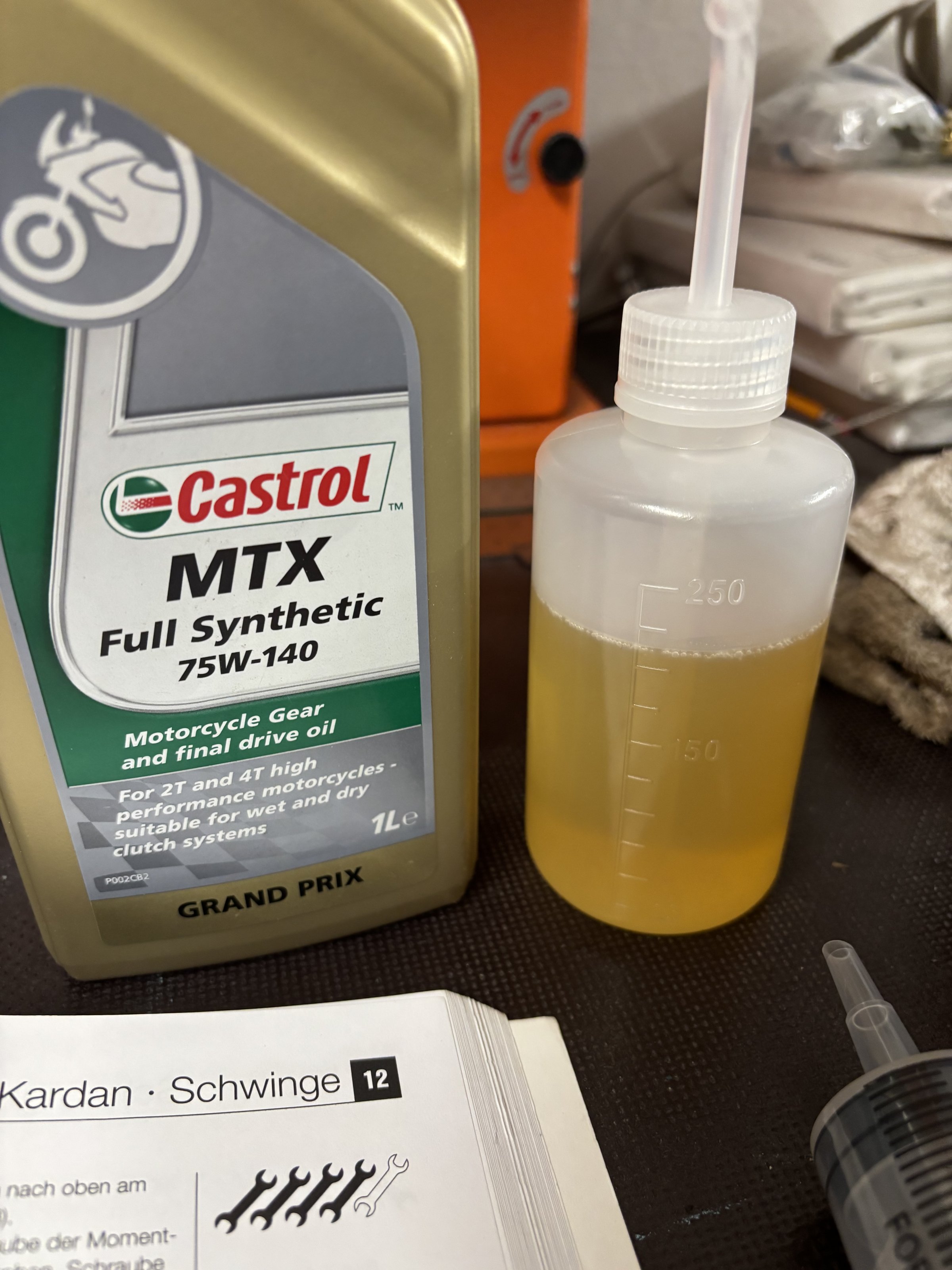

Dazu auch gleich noch ne neue Frage - wie verfahre ich am besten in Sachen Schmierung?
Klar - für den Endantrieb nehme ich 180ml vom Getriebeöl:
Aber was ist mit all den anderen Stellen/Teilen?
Ich habe hier Staburaks (heißt das so?) rumliegen. Das ist für die Verbindung zwischen oberem Kreuzgelenk und Kupplungsseite und unterem Kreuzgelenk und Endantrieb, nech?
Ist es empfehlenswert etwas Langzeitfett in die Lager zu pressen? Sollte ich die Kardanwelle selber mit irgendwas einschmieren? Und wird auf die Verbindungsstellen der zwei Faltenbälge irgendwas geschmiert (hab auf Bildern im Netzt so ne weiße Paste gesehen…)?
Danke für eure Tipps und beste Grüße,

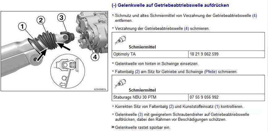

Verzahnung am Getriebe und HAG mit Staburags einschmieren. Nehme dafür eine alte Zahnbürste, damit kann man das Staburags gut in die Verzahnung schmieren.
Faltenbälge kannst Du auch mit Staburags dort wo sie in die Schwinge und HAG eingesetzt werden einschmieren. Den oberen Faltenbalg auch auf der Seite zum Getriebe hin innen etwas schmieren, dann flutscht der auch besser über den Getriebeansatz
Schwingenlager brauchst Du nicht mit Fett füllen.

Straburags war doch für den Faltenbalg und Optimol für die Gelenkwelle. Zumindest geht das so aus meiner Reparaturanleitung hervor.
Das einzige, was nicht geändert wurde, ist wohl Deine Reparaturanleitung! Ansonsten hat man seitens BMW die Salbung der diversen beim HAG-Montageprozeß zu verwendenden Fette und Pasten wiederholt geändert.
Für die Keilwellenverzahnungen wurde das chronologisch (man möge mich verbessern, falls ich es nicht zu 100% genau treffe), folgende Schmiermittel gewählt:
1. Klüber Staburags NBU 30 PTM (seit "ewigen" Zeit auch bei früheren Motorradmodellen bewährt!)
2. Castrol Optimoly TA (wegen Namensänderung umgestellt auf -> 3.)
3. Castrol Molub Alloy Paste TA (die generelle Abkehr von Castrol hatte eventuell Einfluß hierauf -> 4.?)
4. Klüberfett LFT71-402 (jüngste Umstellung anläßlich der Gelenkwellenmisere bei den K5x-Modellen)
Für die Abdichtung der Manschetten blieb es wohl die ganze Zeit über bei Klüber Staburags?
Staburags ist ein von Klüber entwickeltes wasserabweisendes Fett , das ist alles. Zur Verwendung auf Gummibälge.
Die Zähne der Keilwellen müssen mit Hochdruckfett, wie Castrol Optimoly TA oder Klüber LFT71-402 , geschmiert werden . Es verfügt über Kupferpartikel als Zusatz zur Erhöhung der Kontaktdruckfestigkeit.

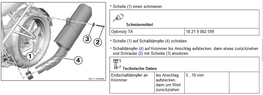

Es ist die Verbindung an den Nähten der Abgasanlage. Es ist auch wichtig, es bei allen Schrauben zu verwenden, die der Hitze des Auspuffs ausgesetzt sind.
Ich wess nicht, ob Du die Sonde entfernt hast, aber das empfohlene Fett für die Gewinde der Lambdasonde ist dieses, es ist für dich als technische Information von BMW.

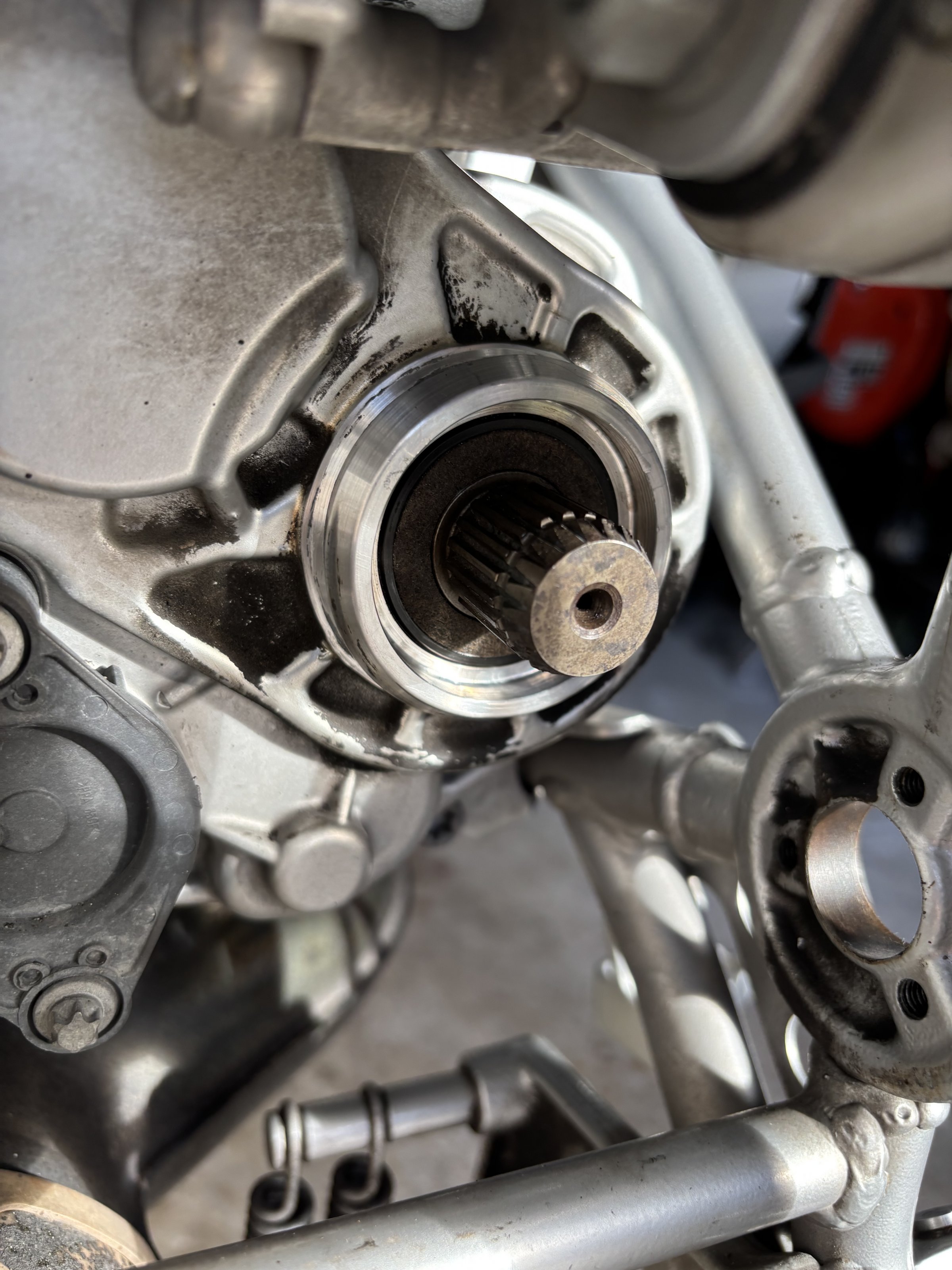

So - Kardanwelle sitzt durch oberes Kreuzgelenk wieder mit Kupplungsseite verbunden an ihrem Platz. Schwinge habe ich dann - mit daran bereits befestigtem Faltenbalg - über die Welle an ihren Platz gebracht. Soweit so einfach… aktuelles Problem ist aber, dass die ersten ein bis zwei Gewindegänge vom Schwingenlagerzapfen links (der überm Krümmer) offenbar platt sind, sodass ich diesen nicht mehr eingeschraubt bekomme. :(
Und nen 24mm Gewindeschneider hab ich auch nicht eben rumliegen.
Jemand nen Tipp, wie ich das wieder hinbekommen könnte?
