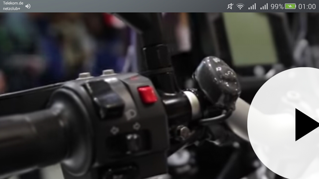

Was ist das für ein Knopf am Lenker, rechts neben der linken Schaltereinheit?
Gut in dem verlinkten Video oben zu sehen.
Könnte das die Federbeinfernbedienung sein?
Hat jemand sowas schonmal gesehen?

Das wird wohl für den "Tripmaster " sein ...

Das wird der Schalter für Zusatz- bzw. Nebelleuchten sein. Sowas gibt schon und ich habe das bei diversen Nachrüstungen schon gesehen.

Stimmt, hab im Film nicht richtig aufgepasst.
Dort wird ständig von einem Moped zum anderen geschnitten, nervig.
Es ist (nur) der Schalter für die Zusatzscheinwerfer, schade eigentlich.

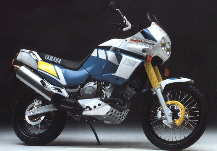

Ehrlich, ich finde die geil. Geiler als die KTM.
Geil hätte ich es gefundenen wenn man hier ,
Stammbaum XTZ 750 Super Tenere
denn das wollte man ja , angesetzt hätte .....
2 Zylinder 750 ccm super Tenere 26 Liter Tank 226 Kg .
Das nach dem Stand heutigerer Technik und etwas leichter wäre geil gewesen.
Ich konnte sie leider nur 4 Wochen fahren ....
Viele Eicma Videos sind absolut Unprofessionell von der Kameraführung mal ganz abgesehen ......

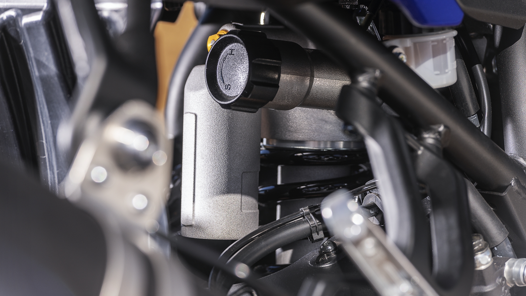

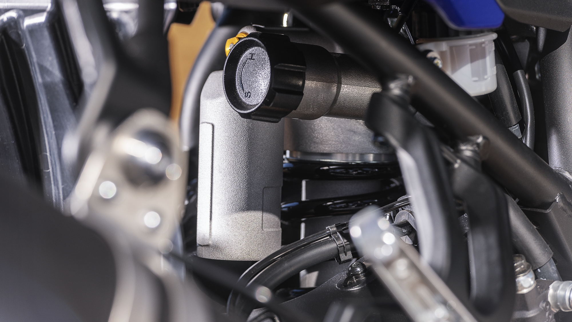

Ich glaube nicht, Dass mit "während der Fahrt einfach justierbar" ein drehknauf unter der Sitzbank nahe des Rades gemeint sein kann.
So blöd kann yamaha nicht sein
Doch sind sie ........................
Sieht man einmal geneu auf dem Spalt oberhalb der Feder und dem Graugußgehäuse hin, erkennt man ein blankes Stück was unten herausschaut und die Feder aufnimmt .
Die Mechanik ist einfach und simpel, es wird über eine Zahnradverstellung die Feder weiter vorgespannt oder entlastet .
Hier sehe ich einen sehr großen Schwachpunkt darin, dass sich der Dreck unweigerlich fest bzw. reinsetzt und die Verstellung dann blockiert oder fressen lässt.
Eine einfache Gumnmimanschette könnte hier schon wunder wirken ........
https://cdn2.yamaha-motor.eu/prod/p...amaha-XTZ700-EU-Power_Black-Detail-006-03.jpg

Ich sehe, was Du meinst.
Aber auch das Handrad und die Zugstufenverstellung (gelb) werden total eingesaut, das wird mit der Zeit schwergängig und man hat immer dreckige Pfoten beim Verstellen. Da wird nur ein großflächiger Spritzschutz helfen, der zwischen Federbein und Reifen platziert wird.
Hier Ihr Touralichen, fangt schonmal an zu konzipieren, ich tippe auf 149,90€.
Da mach ichs mir lieber selber: für 3,-€ n schwarzen Baueimer von OBI, Cuttermesser und los geht die “Produktion“!

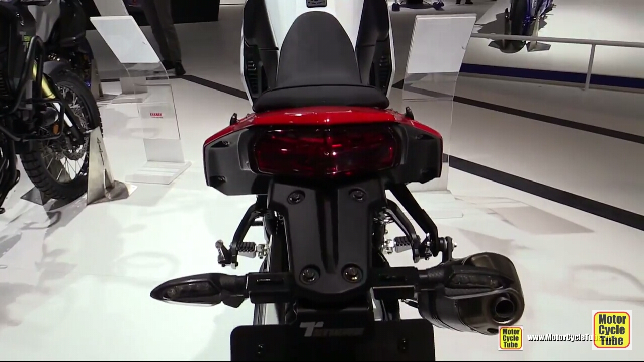

Wie gut oder schlecht das Fahrwerk sein wird wissen wir alle erst nach ner Probefahrt. Für den einen wirds reichen, wer mehr will, muss halt mehr bezahlen. Da wirds schon Lösungen geben.
Im Moment können wir nur das beurteilen, was wir auf den Bildern sehn, und da macht mir persönlich was ganz anderes Sorgen: wie zum Geier soll an diesem Heck eine stabile Gepäckbrücke montiert werden? Das sieht doch alles sehr nach Sahara-Style aus, nicht hässlich, aber unpraktisch.
Die Kofferträger samt Koffer am Nachbarmoped hab ich wohl gesehen, aber ich fahr nicht gern mit den dicken Koffern, auch wenn ich im Moment die Varios hab. Ich hab fast immer ne Hecktasche dabei, und die is so groß, das es eine vernünftige Befestigungsmöglichkeit geben muss. Und nein, ich will das nicht auf dem Sozius machen.
Seht Ihr da ne Möglichkeit?
Harald_NDS
Harald_NDS
03.09.2018
2.767
Down Under
@ - FE -YZ - WR - X - TT ….
@ mmo-bassman
Im Moment können wir nur das beurteilen, was wir auf den Bildern sehn ....
Stimmt
es sind zwar knapp unter der Stzbank 4 Verzurrpunkte zu sehen , aber eben auch nicht mit welcher Stärke von Schrauben hier gearbeitet wurde .
Es wird dort zumindest ein längsrohr festzumachen gehen und an irgend einen Punkt von den Gepäckpunkten dann abstützen.
Hinter dem Rücklicht sieht man auch 4 Schrauben , aber ob das was dran hält weiß keiner ...
Ich bin auch kein Koffer Fan und bevorzuge auch die Wasserdichten Taschen von G... und co ..
Bis die 700 er überhaupt auf den Markt kommt ist in 2019 die Saison eh gegessen und die " Zubehör Fritzen können im Winter ihre Träger basteln ..
Und übern Teich gesehen kommt die ja erst in 2020 im 2 Halbjahr auf den Markt ...
Bis dahin sind schon viele Pneus verbrannt und etliche Erinnerungen gesammelt.
Aber nicht mit der 700 er
Ich lach mal dezent ...
Was sich Yamaha da mittlerweile selbst für einen Bärendienst erweist durchschauen die Verantwortlichen scheinbar überhaupt nicht ...

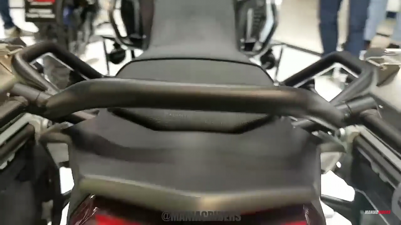

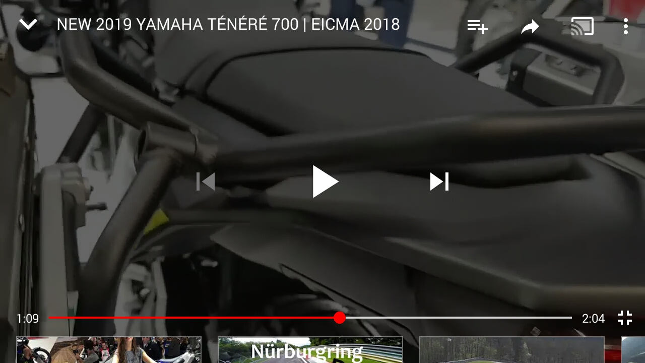

So sieht das Koffergedöns aus. Filigran geht anders:
