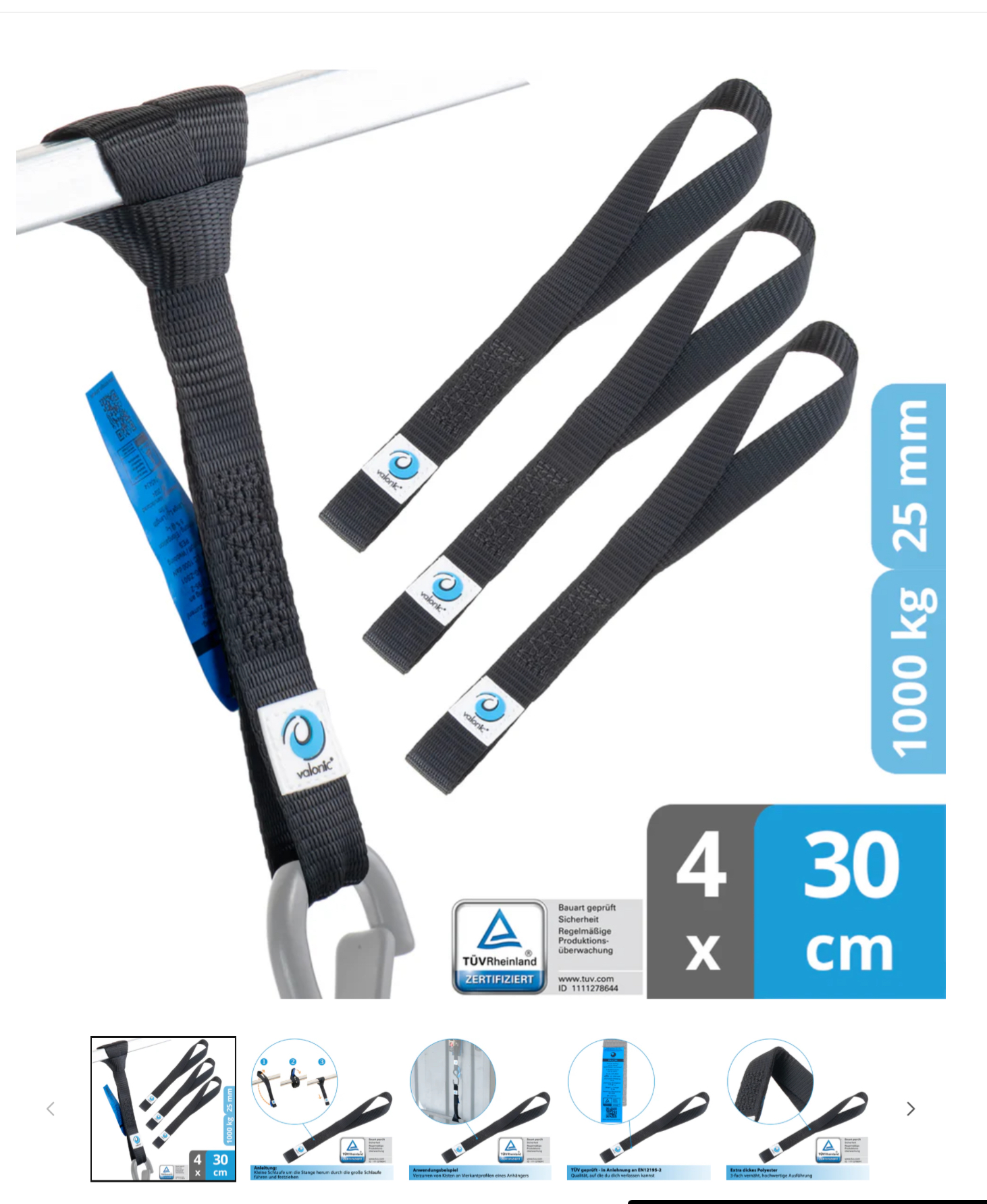

Moin Holgi,
Ist ja schon vielen geschrieben worden. Ich versuche immer, den Gurt über die Sitzbank zu vermeiden. Auch mit Handtuch oder ähnlichen, wird der Schaumstoff an der Stelle, wo der Gurt über die Sitzbanknläuft, komprimiert.
Eine GS bietet nun wirklich genug Möglichkeiten, Gurte anzuschlagen. Dabei versuche ich immer, zuerst einen Gurt im Bereich des Vorderräder zu befestigen (dann rollt die Maschine nicht vom Seitenständer) und dann eine Gurt am Heck zu befestigen. Steht dann bombenfest. Gurte sind immer ausreichend vorhanden.
Wir sind auch schon einmal auf dem LKW-Deck gelandet. Da sind die Bodenbefestigung und Gurte dann anders. Die Crew hilft aber gerne jnd gut.
Habt ganz viel Spaß und kommt heile wieder.
