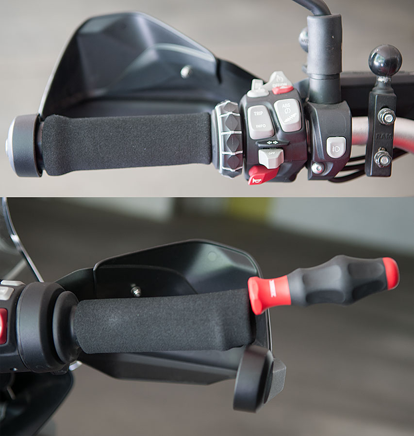

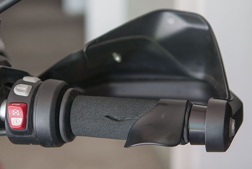

Auch ich habe die Grip Puppies von den Amazonen montiert. Mir war für meine kleinen Hände der Durchmesser zu klein und mit den Puppies paßt es wunderbar. Zur Montage habe ich einfach einen Schraubendreher genommen. Leider habe ich beim rechten Griff etwas unachtsam gearbeitet, sodaß ich den Puppy dort beschädigt habe (rechts muß auch wegen des Drehgriffs etwas gekürzt werden). Trotzdem hält dieser seit 2 Jahren ohne weiter einzureißen. Ersatz für den Fall der Fälle liegt aber schon bereit.
Den Throttle Rocker habe ich trotz Tempomat und E-Gas montiert. Das Gas läßt sich so sehr feinfühlig bedienen.
Anbei 3 Bilder:
