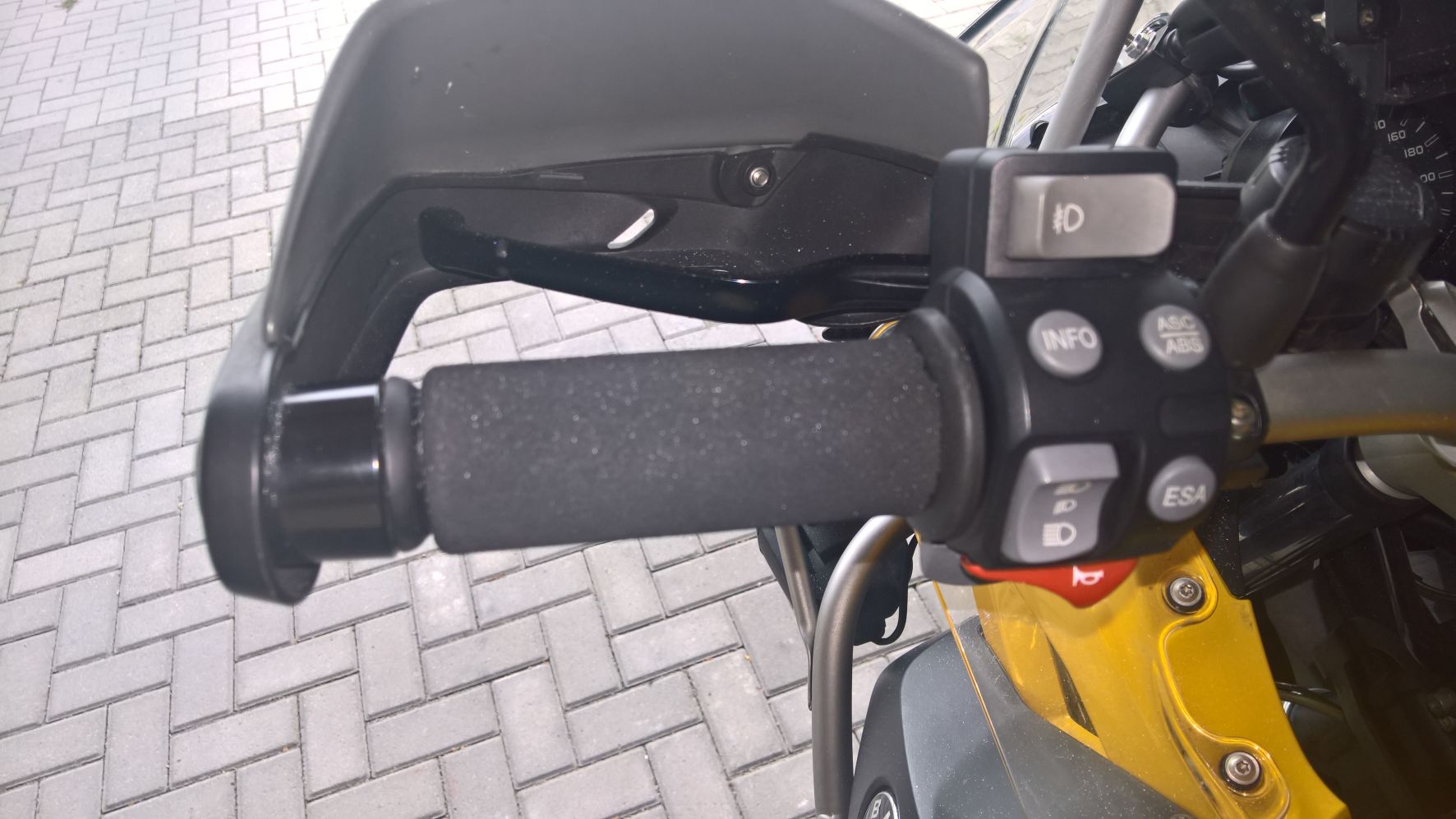

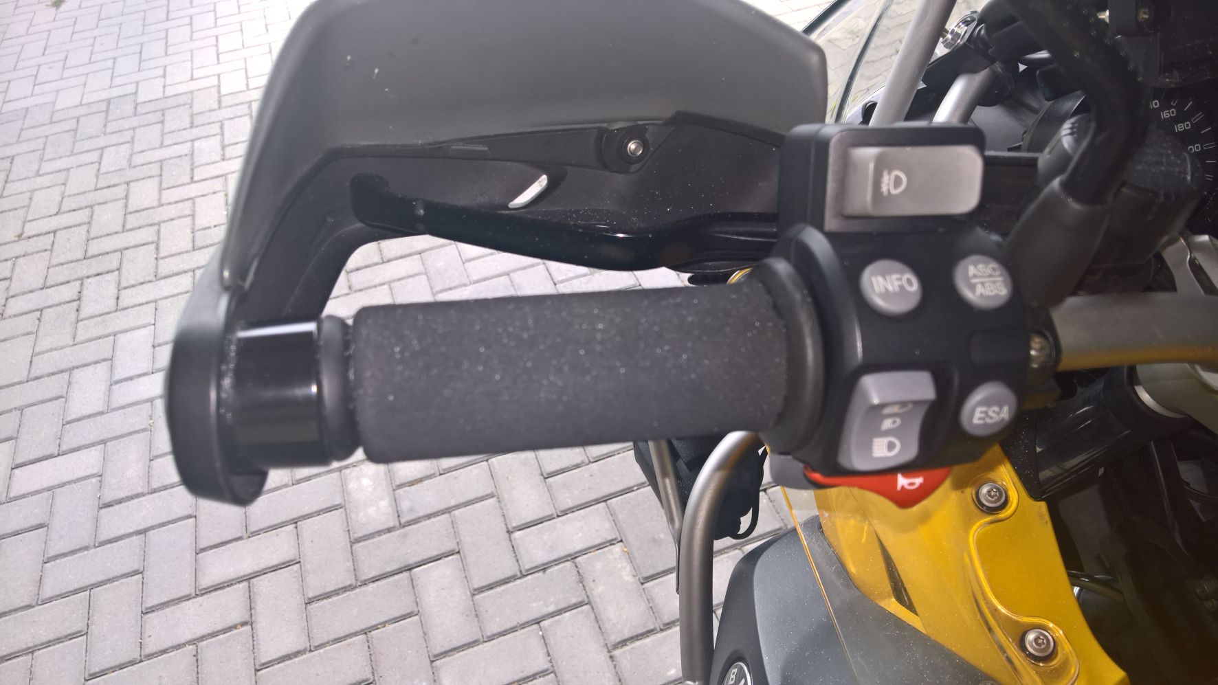

habe gestern bei meiner auch 2 grip puppy komfortgriffe installiert. auf länge geschnitten (ca. 5-6mm sind
sie zu lang), dann jeweils die schraube vom lenkerendengewicht entfernt, griffschutz beiseite, die grip puppy
von innen mit spülmittel benetzt und aufgeschoben. alles wieder verschraubt und testrunde auf dem hof.
werde jetzt am kommenden wochenende eine tour fahren und berichten ob der größere griffumfang sich
als handlich erweist.
So, bin jetzt einige km damit gereist und finde die Dinger sehr gut. Zusätzliches Ergebnis: meine Hände schlafen nicht mehr. Ist sicherlich dem größeren Durchmesser geschuldet.

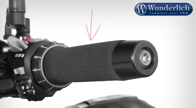

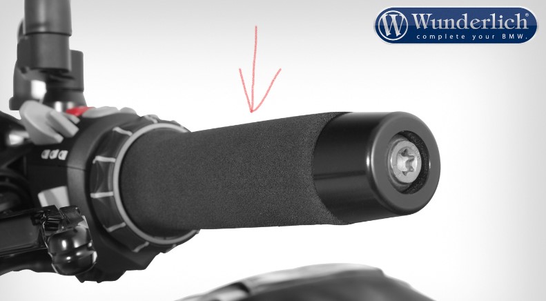

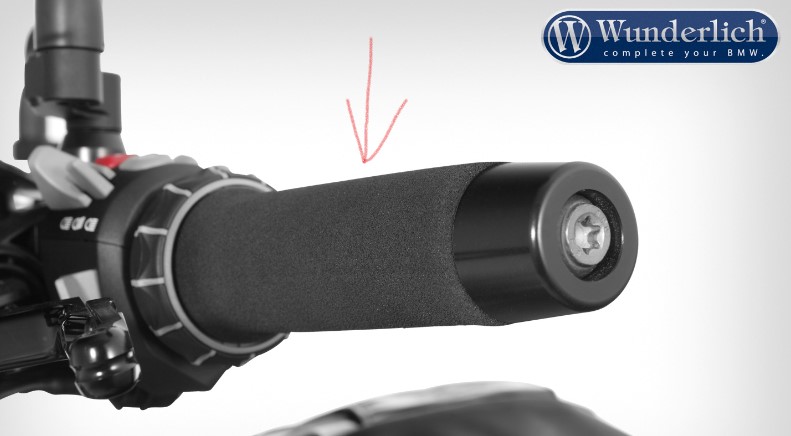

hat jemand von euch diese Griffgummis schon einmal ausprobiert, oder im Einsatz?
