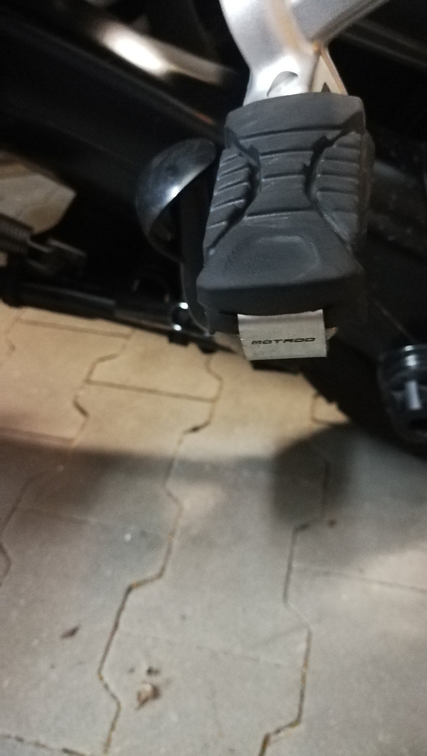

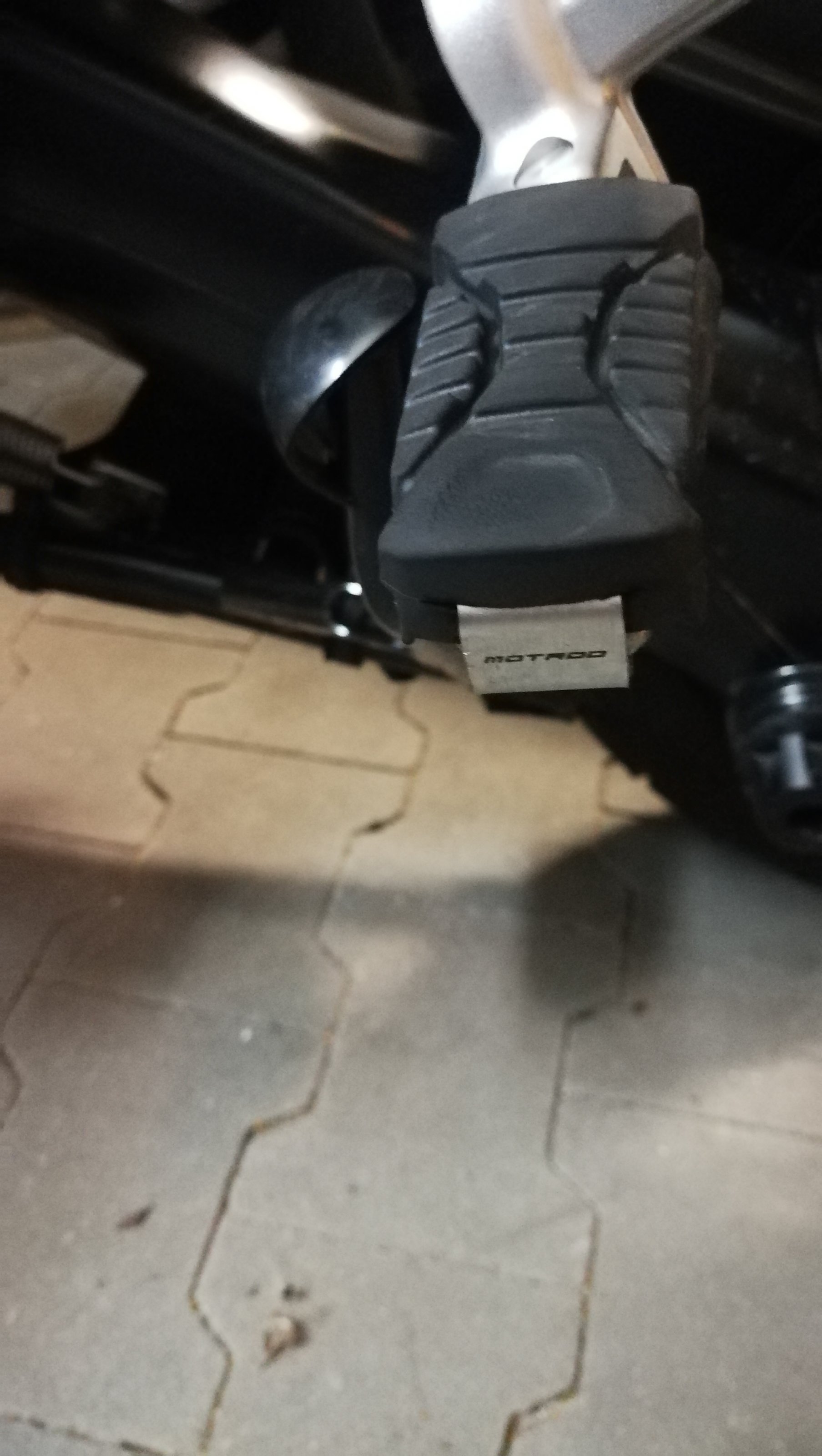

Moin, bin seit einigen Wochen stolzer Besitzer einer fabrikneuen GS 1250 Rallye. Tolle Maschine, aber ich ärgere mich sehr über die wenig belastbaren Fußrasten für die Sozia. Beim Urlaub ist ständig beim Aufsteigen das Gummi abgerutscht und war nur mit Mühe wieder zu befestigen. Suche nun eine optisch akzeptable Lösung und möchte hier die Frage stellen, ob nicht die einfachste Lösung wäre, wenn ich mir zum Beispiel die hoffentlich solideren Fußrasten der GS 1200 besorge und montiere.

Schau mal bei motadd.com, da gibt es einen zusätzlichen Haltebügel für die Gummis. IMG_20220901_203331.jpg
Die hab ich verbaut.
