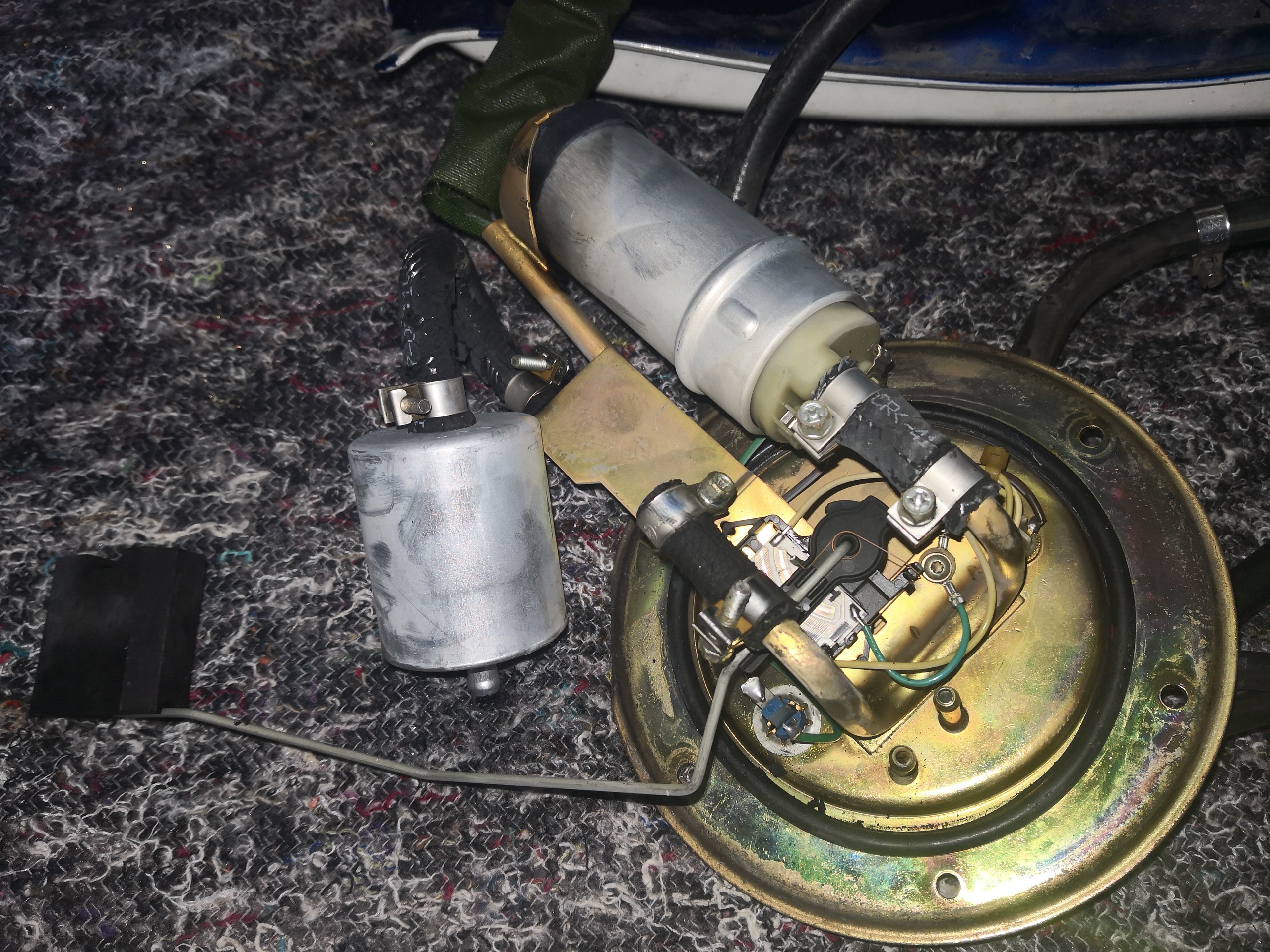

Ich habe mich mal an die kurze Anleitung zum Sprit ablassen von Powerboxer gehalten um zu sehen was da so kommt und es kam mir gleich ein bisschen wenig vor vom Druck her. Also hab ich in den sauren Apfel gebissen und den Tank runtergebaut und aufgemacht. Das Ergebnis bestätigt wohl meine Annahme...:cry: Ach ja, der Filter war bereits lose...
IMG_20200327_153603_resized_20200327_033850502.jpgIMG_20200327_153617_resized_20200327_033851501.jpg

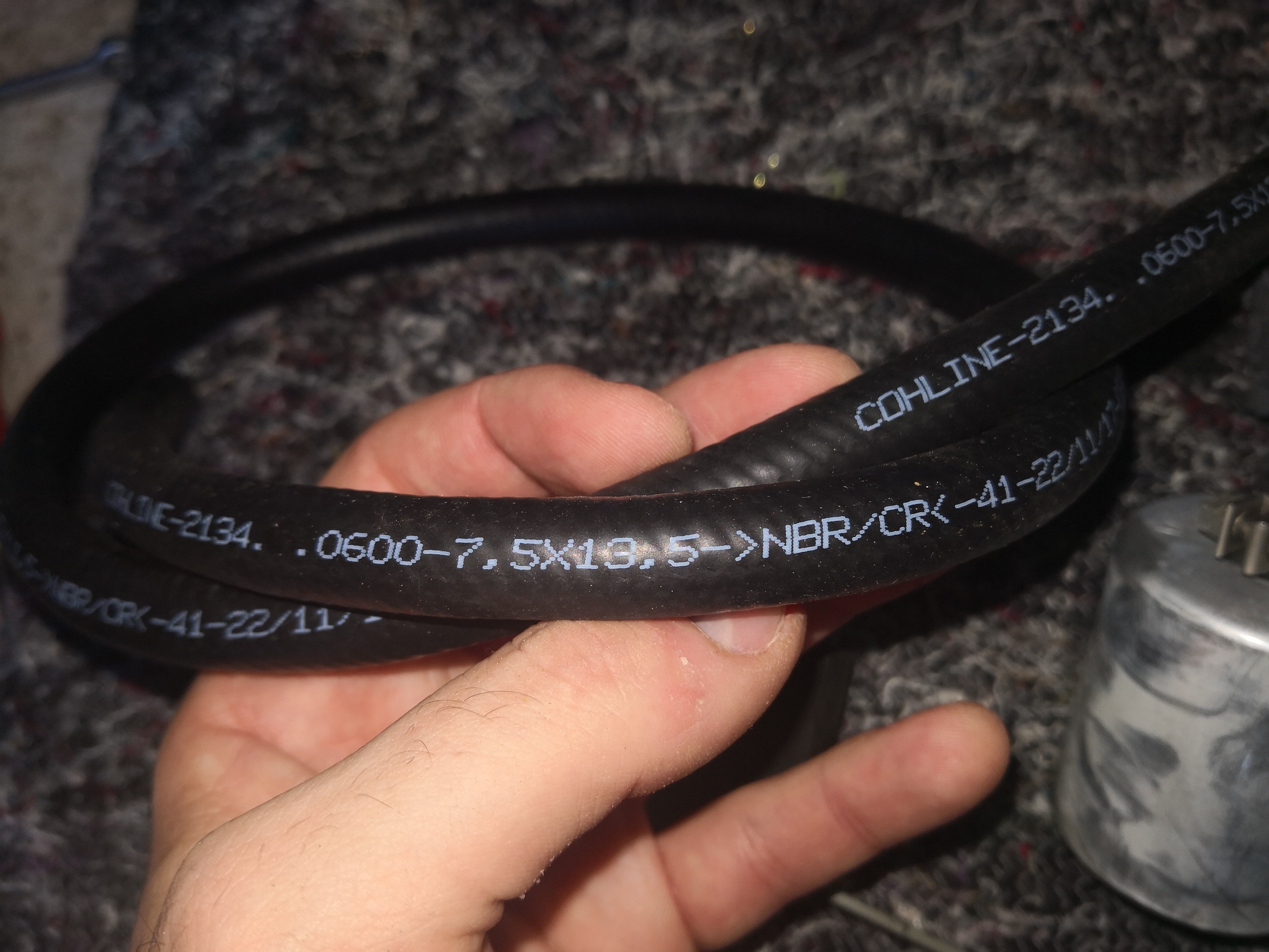

Dazu gleich die Frage: Was wäre denn der richtige Schlauch für Verlegung im Tank. Den hier gezeigten ahbe ich letztes (!!!) Jahr von Hornig bezogen und eingebaut, mit der Versicherung der wäre geeignet... offenbar ist er es nicht.
Hat noch jemand Tipps für das weitere Vorgehen? Ich fürchte, ich habe jetzt überall im Tank Krümel von dem besch... Schlauch...

Hi Cosmicchaos (hast Du auch einen richtigen Namen?),
hier: Warum
findest Du ein Video zu den Düsen. Ab ca. 50sek wirds interessant...
Ich hatte damals den Finger, den ich beim Starten unter die Düse
gehalten hatte, etwas "feucht". Bei der Menge, die dort aber ankommen
sollte, müsste der Finger regelrecht nass sein. Vllt bringt Dich das ja
weiter...

oha!
Bei mir war auch der Filter abgerutscht...
Hatte aber die originalen Schläuche über BMW bezogen und
die mit den alten 2-Ohr Schellen wieder festgeklemmt. Würde
Dir empfehlen, bei BMW vorstellig zu werden, dort die Schläuche
zu kaufen und NEUE 2-Ohr Schellen zu nehmen.
Die kann man auch mit einer stumpf gemachten Kneifzange
zusammendrücken, wenn man die Spezielzange nicht hat.
Die Schrauber beim Freundlichen machen das aber auch fix für
ne Spende in die Kaffeekasse.
Die Krümel kannst Du versuchen herauszuspülen. Wenn davon
welche im Tank verbleiben, ists egal. Die Pumpe hat ja einen
Vorfilter.

Wo bekomm ich jetzt nur den passenden Schlauch her, der freundliche BMW-Händler hat wohl auch gerade zu :(
Truckie
Truckie
14.03.2014
3.174
R1150GS
NBR/CR Schläuche sind definitiv NICHT für dauerhafte Umspülung mit Kraftstoff (so wie im Tank es halt ist), geeignet.
Dafür muss es ein NBR/NBR Intankschlauch sein.
Ergänzung: ein NBR /NBR MUSS in Kraftstoff liegen, da er an der Luft auch schnell porös wird....
Grüße Volker
Danke, das ist tatsächlich sehr gut zu wissen. Sollte man den Jungs aus der Werkstatt wohl auch mal sagen. Werde mir einen entsprechenden Schlauch besorgen und alles wieder zusammenbauen.

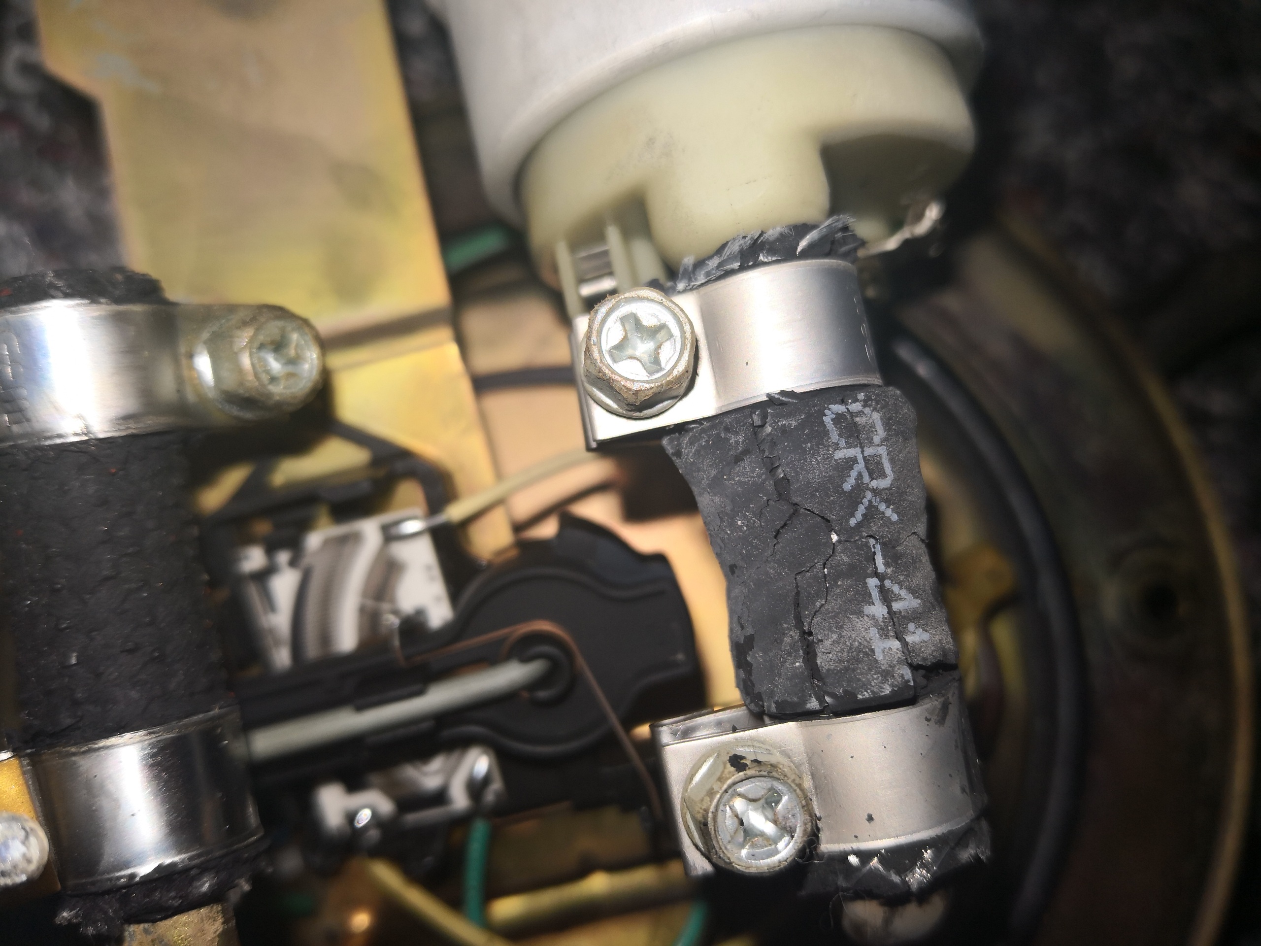

Nach der ersten kurzen aber erfolgreichen Ausfahrt wollte ich am letzten Wochenende das schöne Wetter nutzen und was soll ich sagen, die Q springt wieder nicht an. Mann, da war ich sackig...
Also 2 Tage setzen lassen, Tank ab, Pumpe raus, und siehe da, der Schlauch nach dem Filter war auf 3 cm gerissen. Mist. Hatte mir den Schlauch hier bestellt. War wohl nicht der Richtige.
Ich würde jetzt gerne die Original BMW Schläuche besorgen und einbauen. Weiß jemand wo man die jetzt in Corona-Zeiten herbekommen kann? Der freundliche BMW Händler in meiner Stadt hat leider geschlossen... Und den Filter vor der Pumpe würde ich auch gern tauschen, gibt's den auch einzeln?
