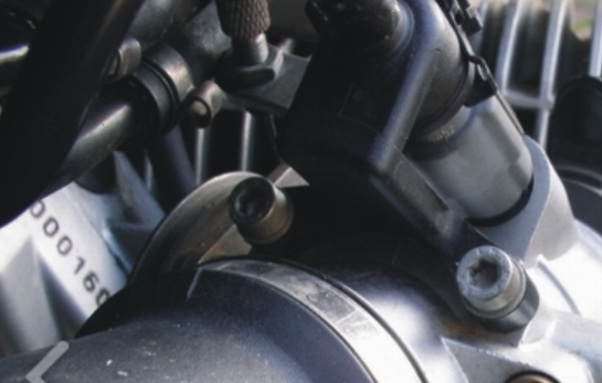

die ed werden von haltern an den drosselklappengehäusen fixiert.
diese halter (je 2 schrauben) entfernen, die ed aus den gehäuse
ziehen und neben die dkg verlegen. beim starten muss dann ein
getakteter und deutlich wahrnehmbarer sprühnebel aus den ed
kommen.
wenn das nicht der fall ist, und du bereits einen neuen filter verbaut
hast.... es kann passieren, dass ein schlauch im tank "abgefallen" ist.
frag mich nicht, warum ich diese erfahrung schon machen durfte! :rolleyes:
Beim einbauen der ed etwas fett an die o-ringe der ed machen,
damit die wieder in ihre position flutschen können, oder gleich
neue o-ringe nehmen. letzteres ist die bessere variante.
es sind die zwei schrauben zu lösen, die du auf diesem foto siehst:
