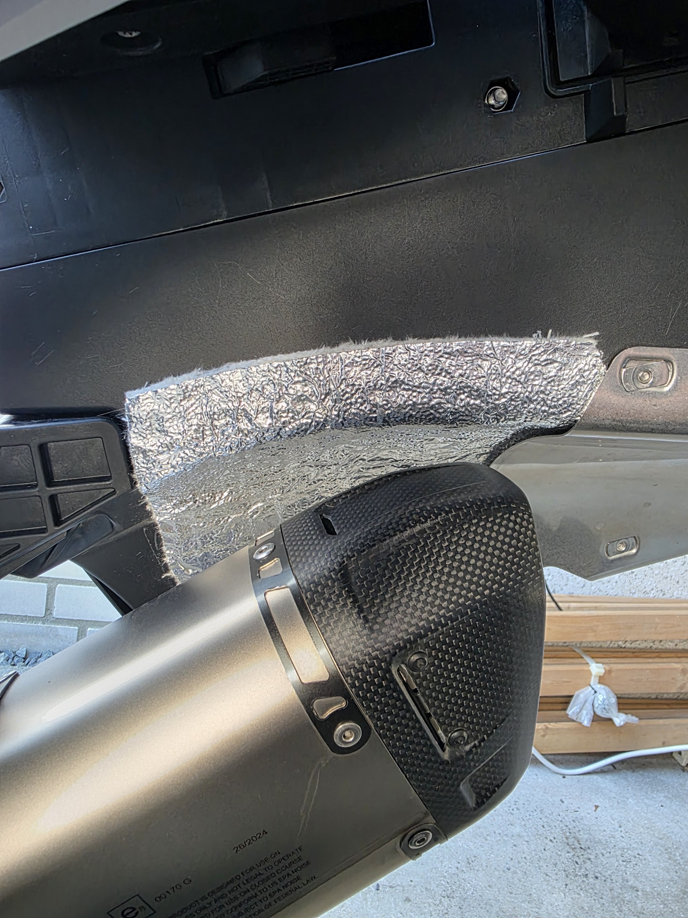

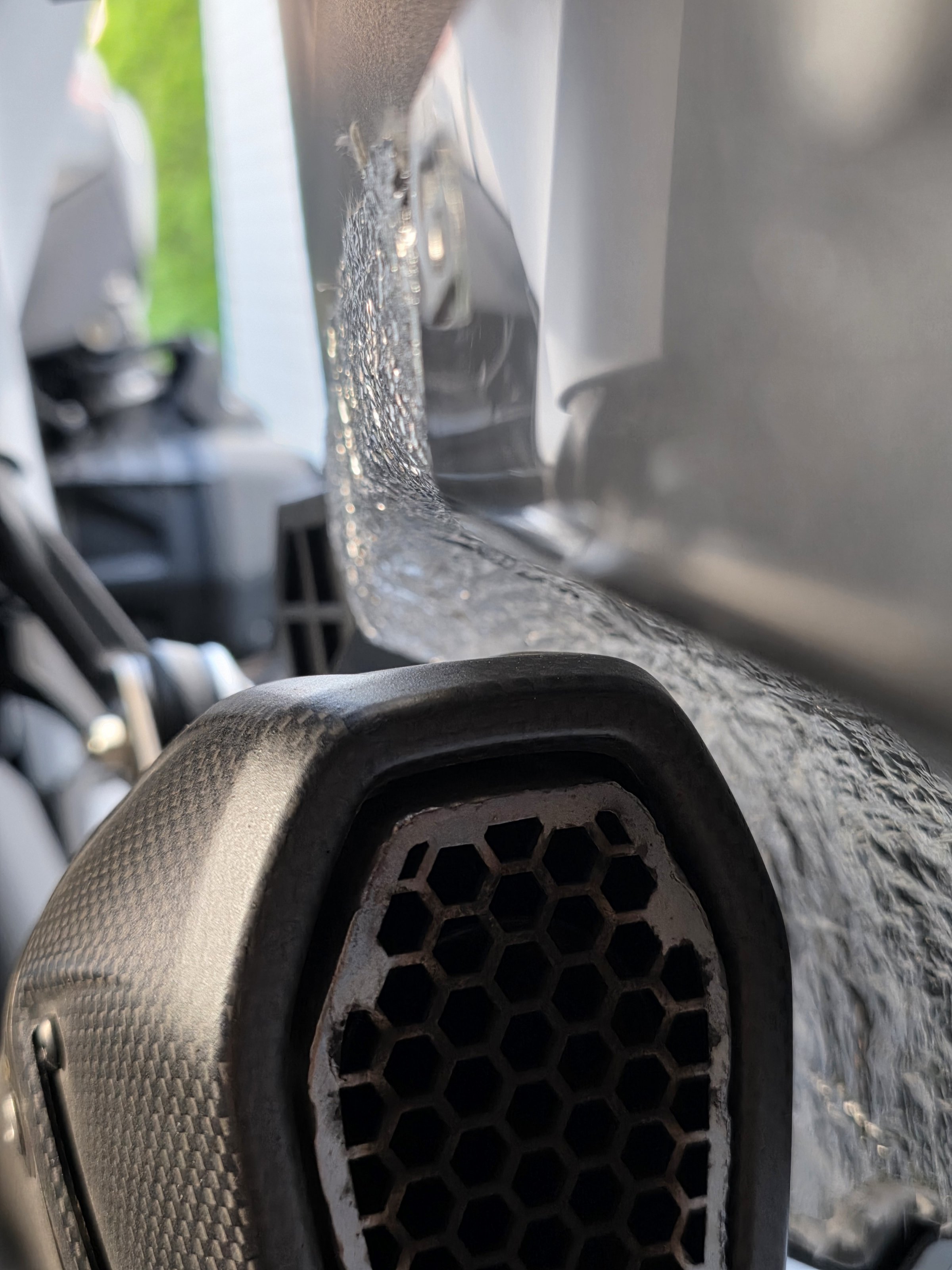

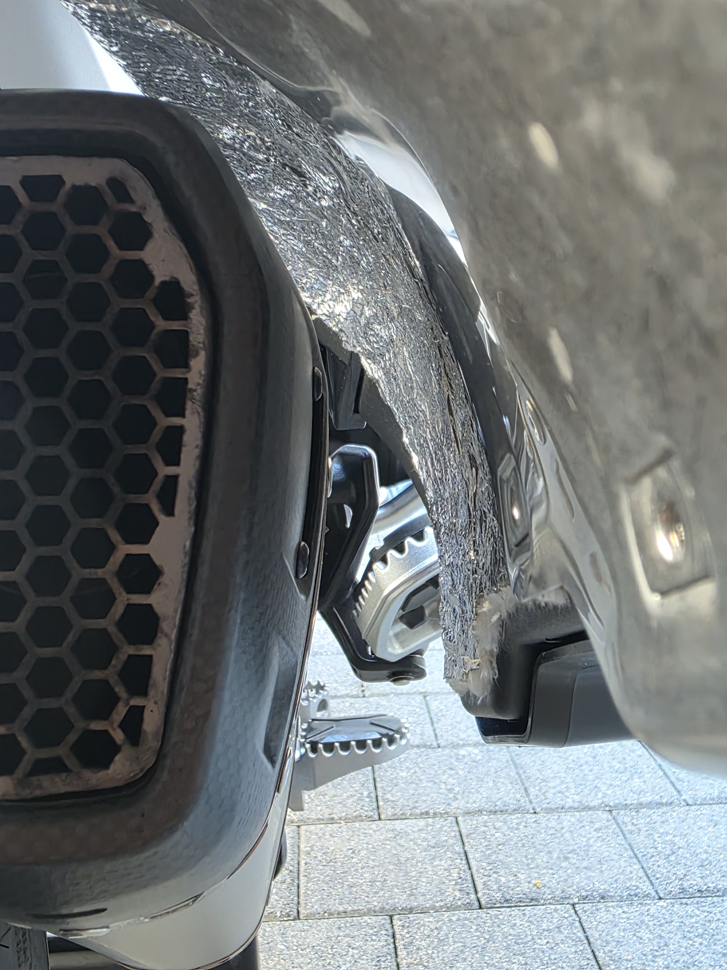

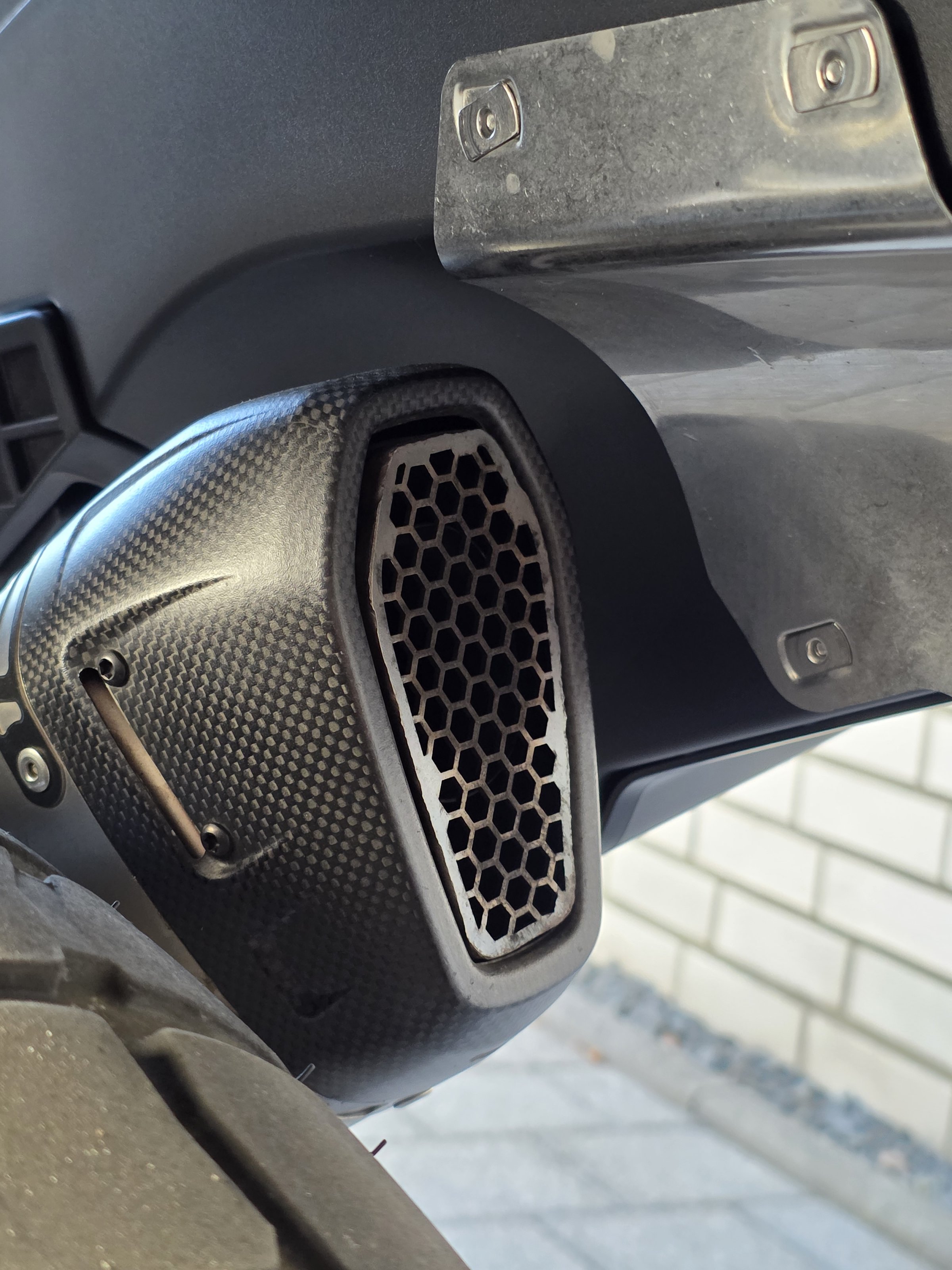

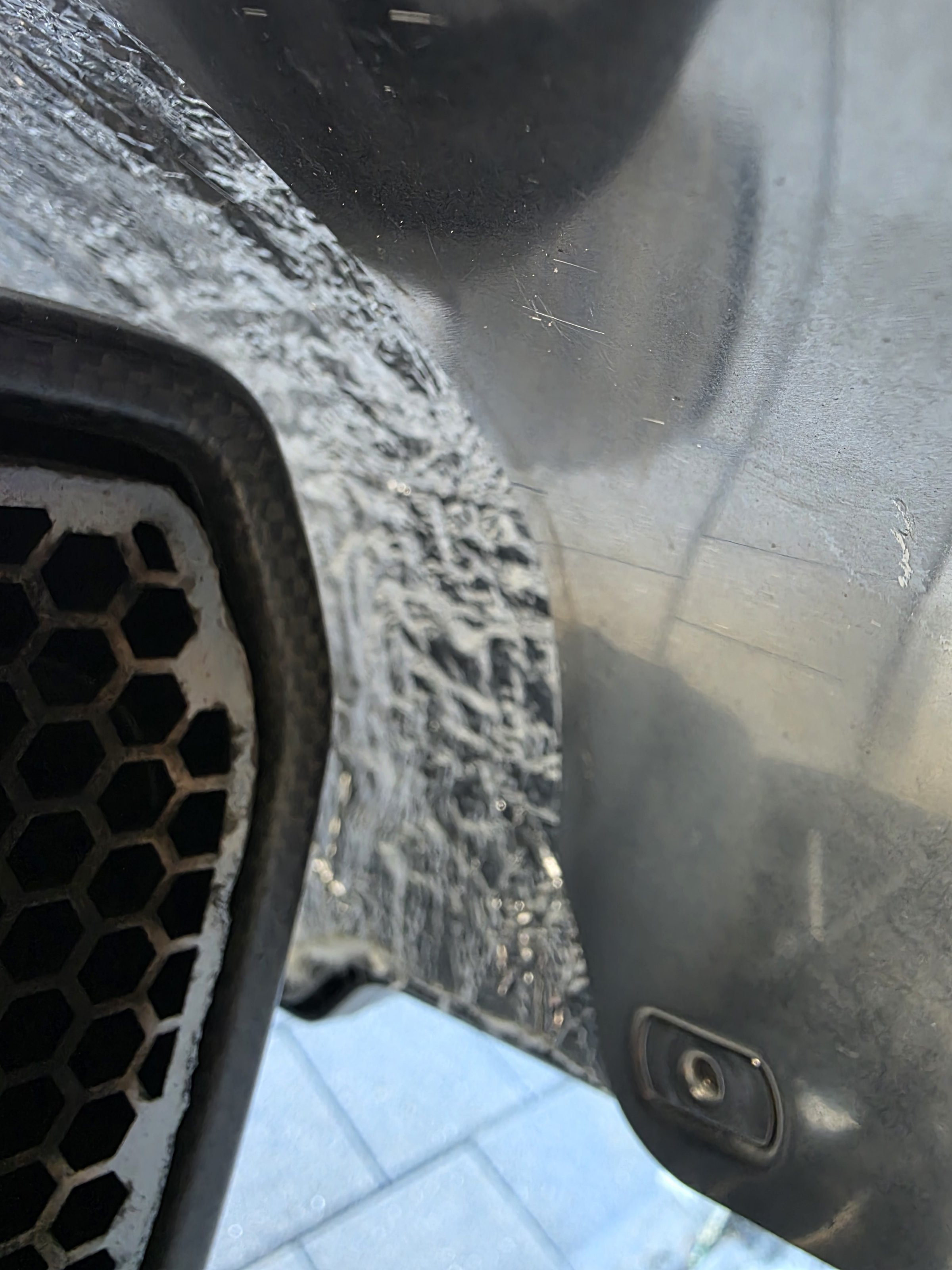

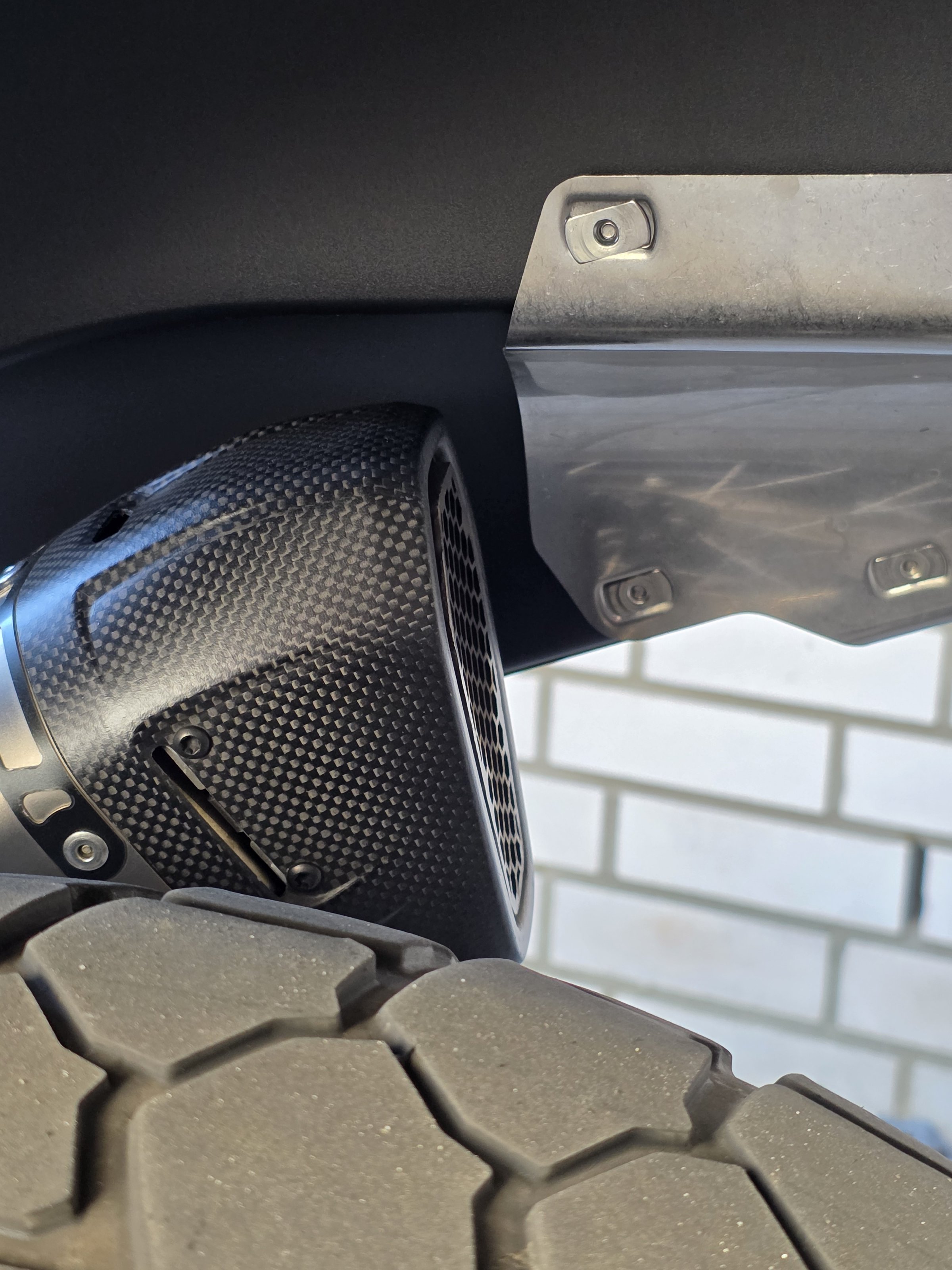

Könnte stimmen. Nachdem ich mir das so auf dem Bild nochmal angesehen habe werde ich morgen den Koffer nochmal montieren und aus nem anderen Winkel aufnehmen. Am 1.4. habe ich die Koffer geholt, bin ca 100km gefahren und da war nichts warm am Koffer. Aber da war es auch kĂŒhl an dem Tag. Morgen gucke ich mir das nochmals an.
So, ich nehme mein ja von #1515 zurĂŒck. Passen ja aber seht selber. Ich mache mir fĂŒr den Urlaub den originalen Auspuff dran, aber nur dafĂŒr 😉.

Da wĂŒrde ich mir keine Platte machen. Sooo heiß werden die SchalldĂ€mpfer heutzutage doch gar nicht mehr. Und da ist ja noch genug Abstand zum Koffer plus das Hitzeblech.

Vermutlich hast Du Recht, hatte ich auch erst gedacht aber fĂŒr zwei Schrauben und 5 Minuten will ich das nicht riskieren.

WĂŒrde ich so nicht unterschreiben bei ist der Blinker weg geschmolzen

Es geht ja eigentlich auch nicht nur alleine um den Auspufftopf als Temperaturstrahler an sich, sondern um das, was da hinten an heißem Abgasstrom herauskommt und sich eventuell durch die gegebenen StrömungsverhĂ€ltnisse noch zerstörerisch verteilt, bis ausreichende AbkĂŒhlung stattgefunden hat. Das schnallt halt nicht jeder und muß dann erst durch Schaden klug werden.

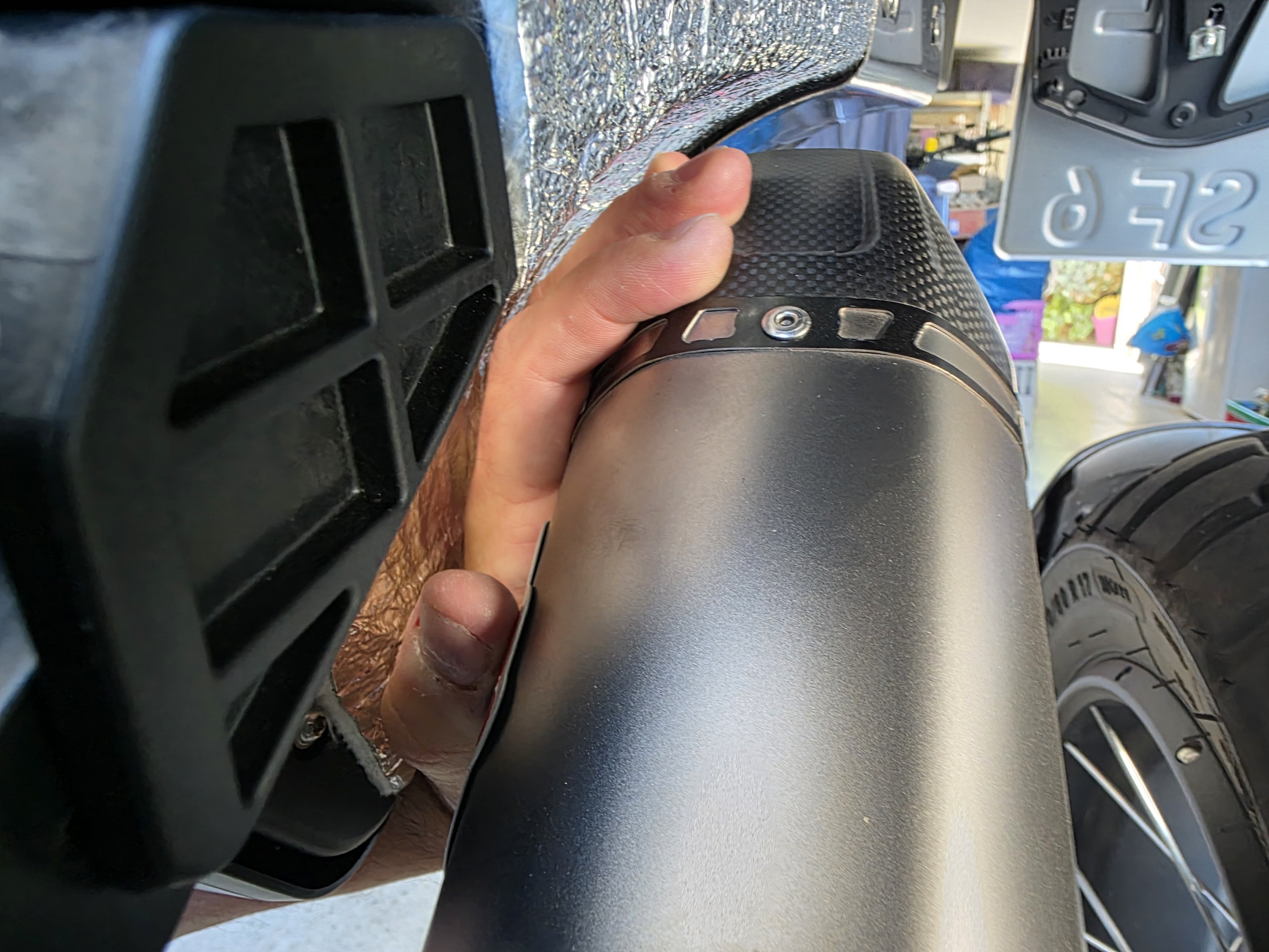

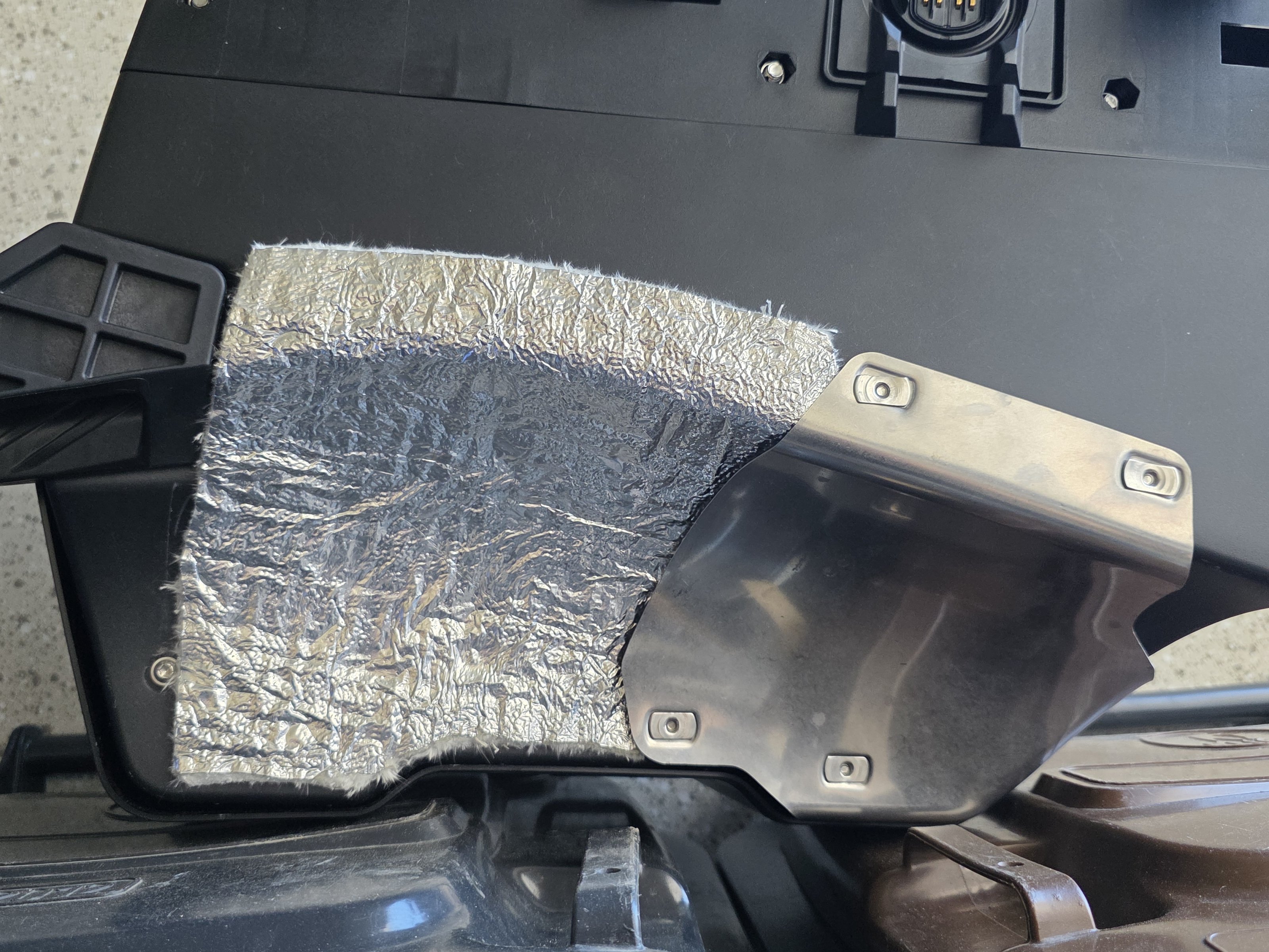

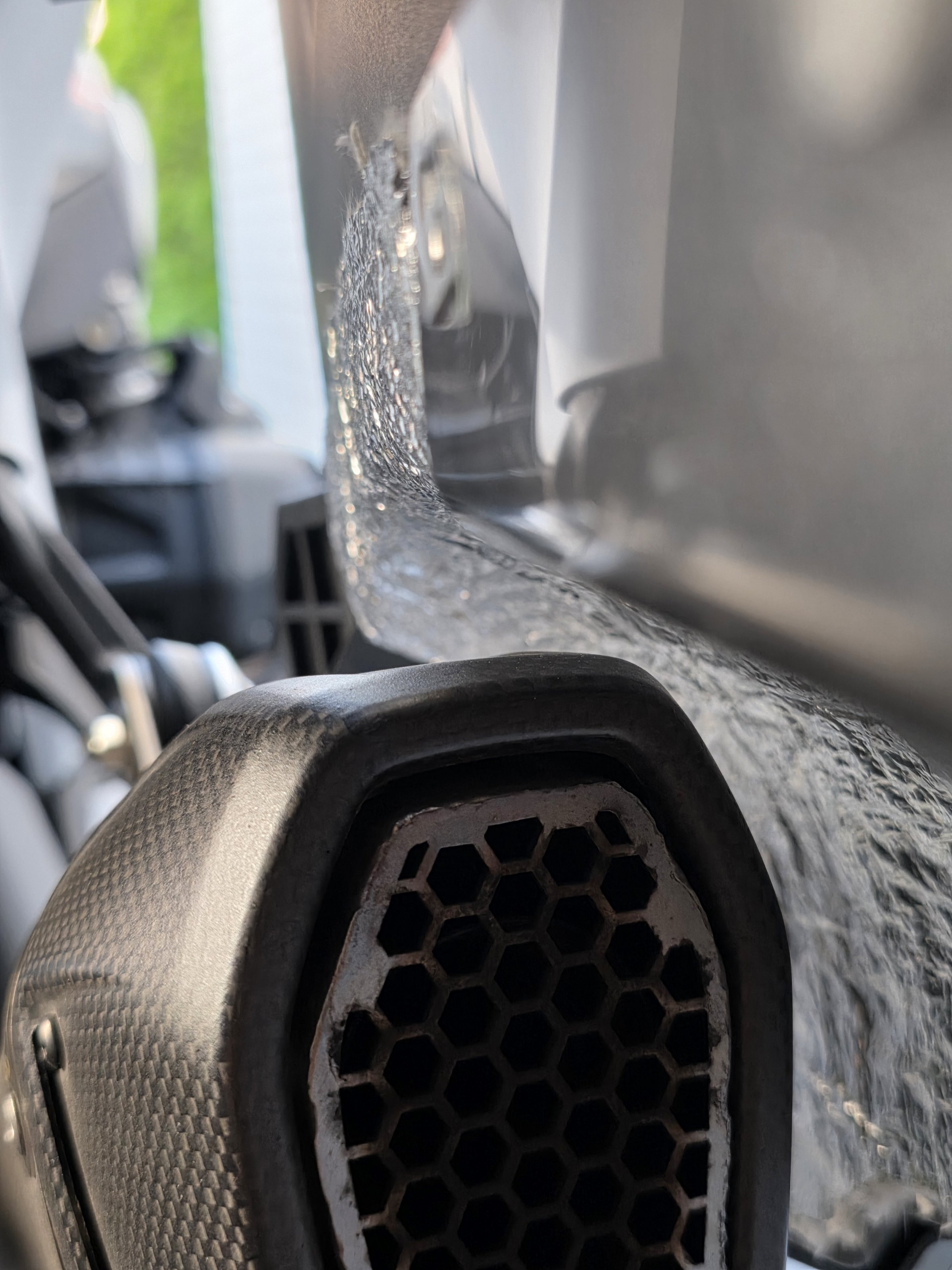

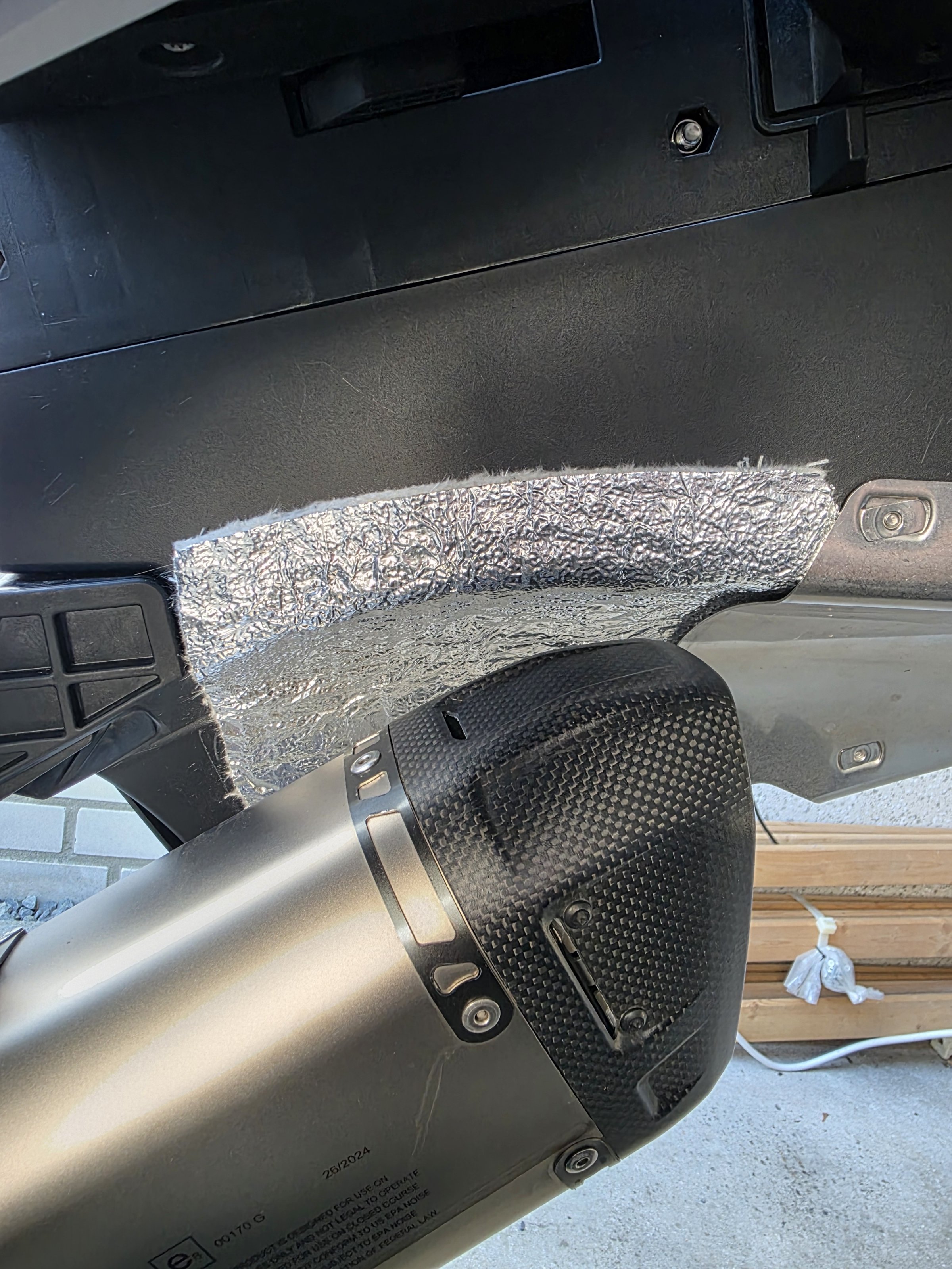

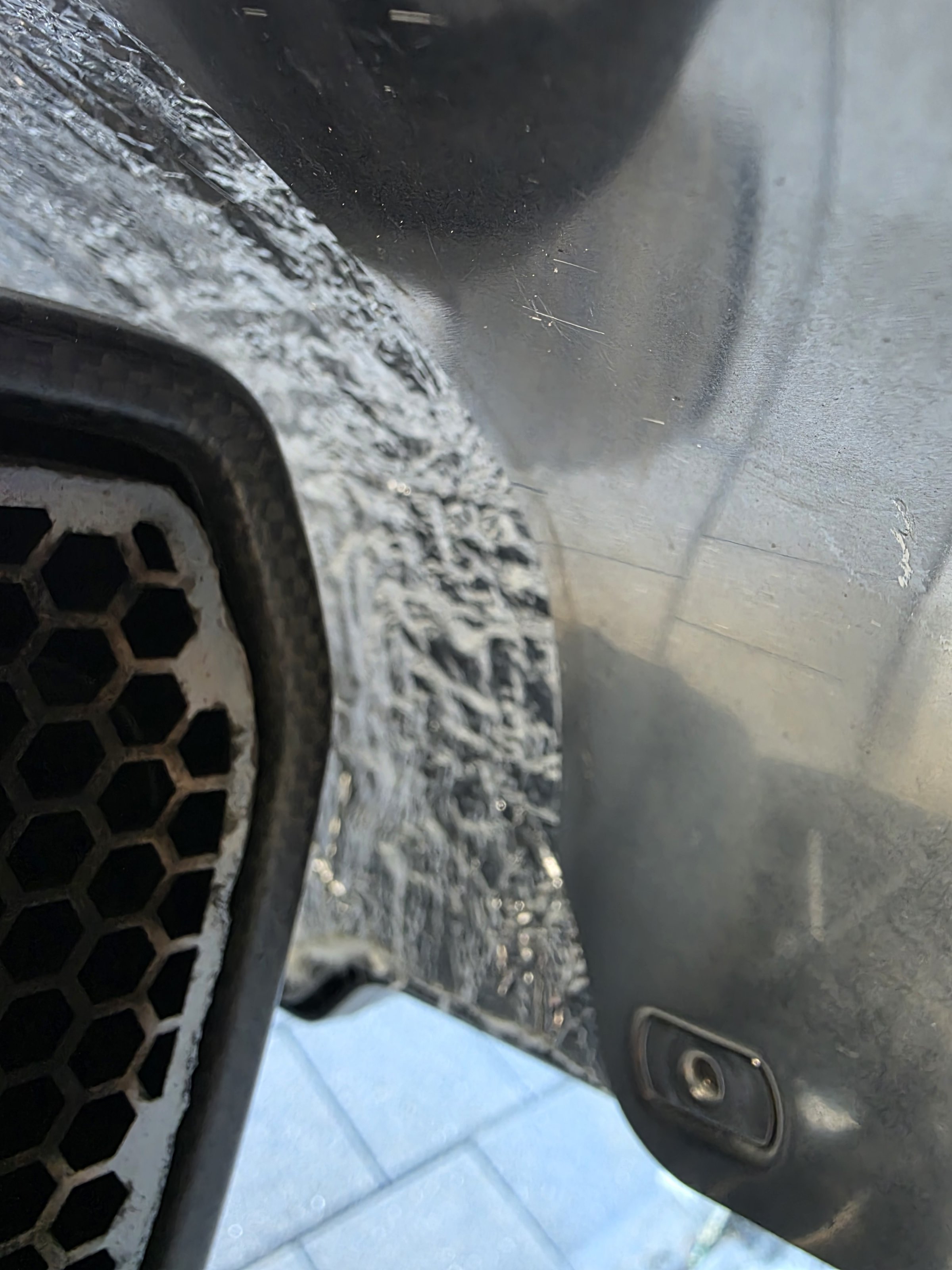

... und nun lasse ich doch den Termignoni dran. Nachdem ich zwischen Koffer und Auspuff den Abstand einer Hand habe, habe ich mich entschlossen einfach das Hitzeschutzblech durch selbstklebende Hitzeschutzfolie zu verlĂ€ngern. FĂŒr die die es interessiert hĂ€nge ich Bilder an.
Und bitte keine Antworten ala "das kann man schöner machen" oder so. Ist zweckmĂ€ĂŸig und kein Schaulaufen 😉.
