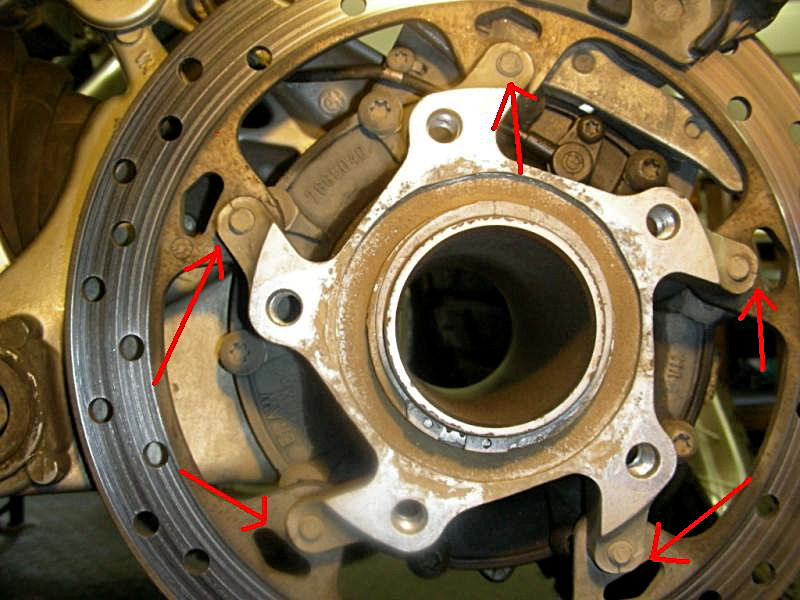

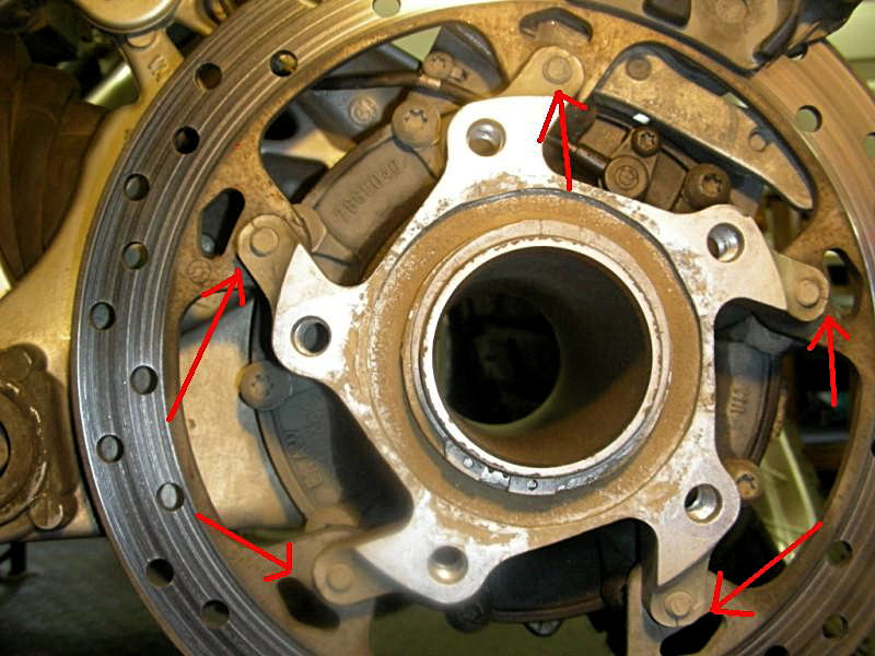

Warum dann ein Rückruf vom KBA?
Erinnert ihr euch noch an den Rückruf vom Radflansch wegen ausgerissener Gewinde? Hier gab es auch einen Rückruf. Ursache war aber ausnahmslos blindes Anziehen ohne Drehmoment. Wer ist hier Schuld? Der Hersteller oder der Mann an der Ratsche? („Werner, da drüben steht ein zöllig Rohr. Das nehm wir als Verlängerung“)
Doch ich bin kritisch und akzeptiere nicht alles blind, was BMW macht und mir als NORMAL darstellt. Außerdem verlangt BMW eine Menge Geld für das Produkt und legt die Messlatte hoch als Premiumhersteller. Und das tue ich auch.
Was stellt BMW als „Normal“ hin? Sind KTM, Ducati, Yamaha, Honda oder Harley keine Premiumhersteller? Wer akzeptiert hier alles blind? Wenn was in der Garantie zu erledigen ist wird das auch gemacht. Nur wird oft gerade bei BMW jeder kleinste Scheiss als Weltuntergang durch das Forum getrieben. Wie eben die Sache mit der Gabel: „Ich traue mich nicht mehr fahren“; „Lebensgefährlich“, „Die von BMW spielen mit dem Leben der Kunden“..... Etwas mehr sachliche Distanz und deutlich weniger überzogene Polemik wäre zielführender und auch angemessener. Und.... Es darf was kaputt gehen! Ob das Teil 5 Eur kostet oder 50000 Eur. Kauf dir einen R8, einen AMG, einen Ferrari. Wenn’s nach dieser Aussage geht dürften die vom Anschaffungspreis nie kaputt gehen. Und natürlich ärgert es mich etwas wenn ein Schalter nicht mehr funktioniert, weil die Kontakte korrodiert sind. Sicher, hätte man besser bauen können. Aber egal bei welchem Hersteller. Es ist nichts perfekt. Fakt ist aber auch, dass ich einfach nur zu gern BMW fahre.
Franz Gans
Franz Gans
20.03.2008
6.364
"Ursache war aber ausnahmslos blindes Anziehen ohne Drehmoment"
Und das weisst Du sicher _ganz_ genau, wenn Du es Dich hier so _ueberzeugend_ darzustellen traust?
Dann kannst Du sicher auch erklaeren, weshalb der Alu-Radflansch auch nachweislich tatsaechlich an den Schrauben (z. B. der Bremsscheiben) eingerissen ist, die ausser bei der Fertigung, danach nicht mehr angeruehrt wurden? Bist halt ein echter Weiss-Blau-Fan, dessen Argumente 1:1 von BMW stammen, egal was auch sonst dagegen sprechen mag. Weiter so!
Sicher waren da in einigen Faellen der gerissenen Aluflansche auch Grobmotoriker am Werk um die es hier aber nicht geht, sondern z. B. darum, weshalb BMW - lange vor es zu dem Rueckruf kam - heimlich still und leise den Flansch in der Serie von Alu auf Stahl umgestellt hat. Sie muessen also schon viel frueher erkannt haben, dass Alu an der Stelle doch nicht die erforderliche Langzeitstabilitaet hat. Und dann am Ende so tun als sei nichts gewesen.
Viele Gruesse
Karl-Heinz
Sicher waren da in einigen Faellen der gerissenen Aluflansche auch Grobmotoriker am Werk um die es hier aber nicht geht, sondern z. B. darum, weshalb BMW - lange vor es zu dem Rueckruf kam- heimlich still und leise den Flansch in der Serie von Alu auf Stahl umgestellt hat. Sie muessen also schon viel frueher erkannt haben, dass Alu an der Stelle doch nicht die erforderliche Langzeitstabilitaet hat. Und dann am Ende so tun als sei nichts gewesen.
Viele Gruesse
Karl-Heinz
Sogar „Motorrad“ titelte mit „Nach fest kommt ab“. Es gab unzweifelhaft einige Fälle bei denen Risse durch thermische Überbelastung durch sehr heiße Bremsscheiben hervorgerufen wurden. Da stand dann wohl jemand gewaltig auf der Bremse. Die meisten dieser Fälle ließen sich aber durch zu hohe Anzugmomente nachvollziehen. Und das hat jetzt nichts mit 1:1 Wiedergabe von BMW Aussagen zu tun. Ich stimme aber auch soweit zu, dass man den Flansch hätte stärker, bzw. aus Stahl hätte ausführen sollen um solche Fehlbedienungen weitgehendst zu kompensieren. Problem dabei sind auch die Freundlichen: Ich war letztens beim Service und schaute just in dem Moment in die Werkstatt als sie die vorderen Bremsättel montierten. Ich wollte mein Rauchzeug aus dem Tankrucksack holen. Der Mechaniker zog dabei die vorderen Bremssättel per Ellenbogendrehmoment an. Als ich ihn darauf ansprach meinte er, er habe das im Gefühl. Ich lies nicht locker und verlangte einen Test mit Drehmomentschlüssel. Leider klackte er bei 45Nm noch immer. Jetzt bin ich am Diskutieren weil ich die Befürchtung habe, dass das Gewinde massiv überlastet wurde. Ich muss wohl nich sagen wo die Sättel verschraubt sind. Was ich sagen will: Nicht immer ist das Werk schuld....

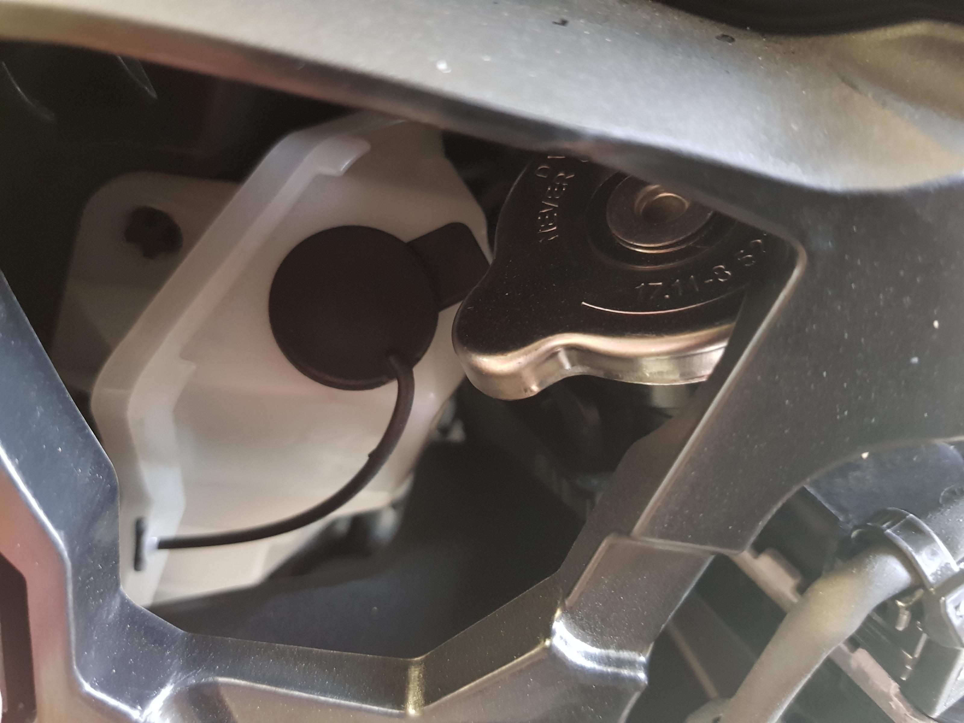

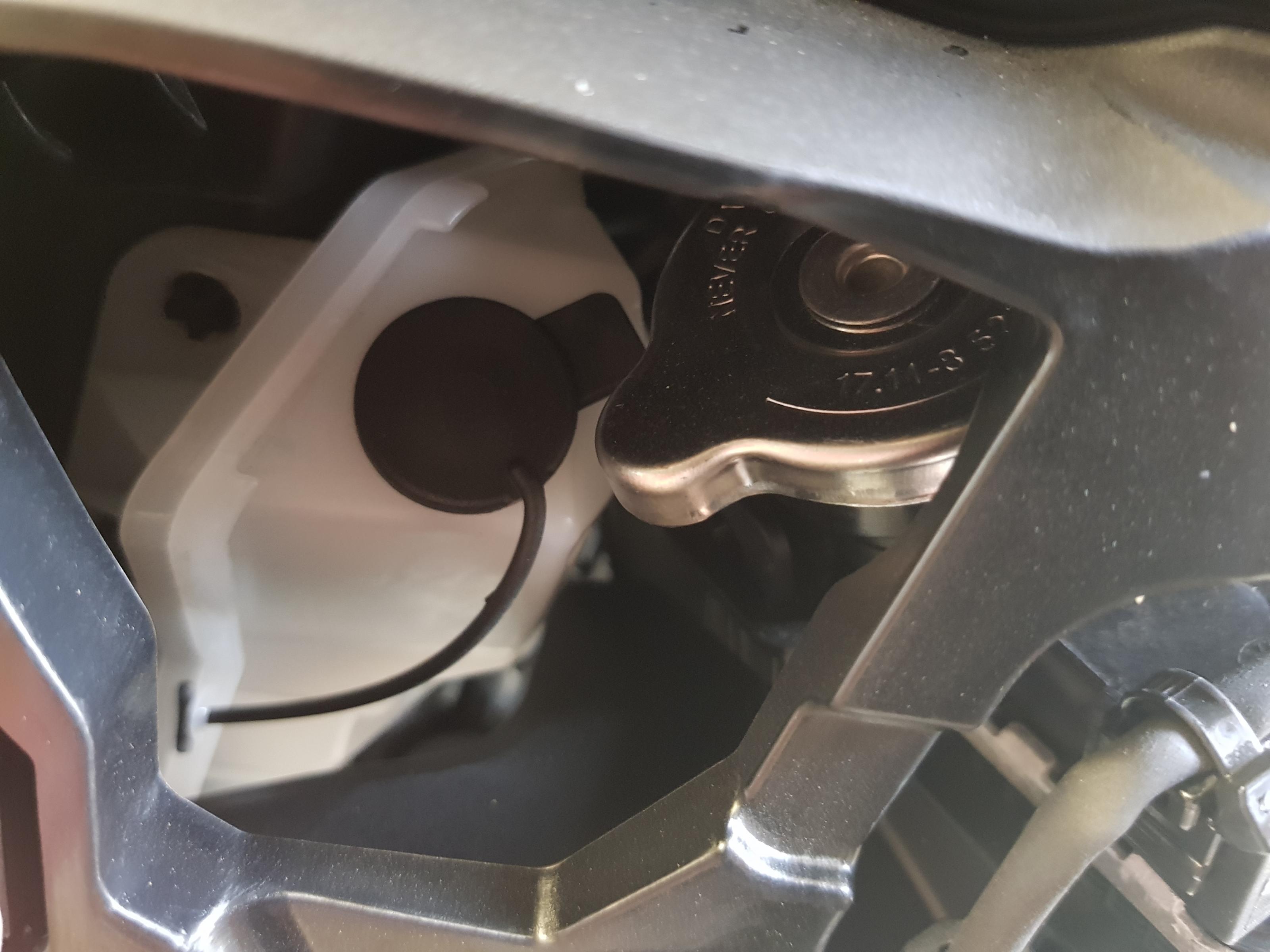

- dass die wasserpumpe(n) leck sein sollen? hast du dafür belege / fotos?
- "wartungsklappe" ? hier zumindest kann man kühl flüssigkeit nachfüllen
Fotos von austretender Kühlflüssigkeit hat es hier im Forum etliche,
und die ganz " harten" labern die siefenden Wasserpumpen mit Inbrunst schön,
warum auch immer ;).
P.S. die Fotos kannst selber suchen :).
P.P.S. auch die anderen Mängel werden von der selben Klientel gebetsmühlenartig schön geredet,

naja, rene, deine luftgekühlte kennt keine probleme mit "wasser austritt" .. :rolleyes:
die bilder findet man unter suche "wasser pumpe defekt??" : betrifft dies nun "ALLE" lc modelle und aller baujahre? sicherlich nicht :confused:
andere modelle / hersteller verbauen eben überlauf schläuche, die unter dem fahrzeug enden.. https://www.motor-talk.de/forum/kuehlwasserverlust-tropfen-unterm-moped-t5701474.html
aber das internet macht es ja möglich, dass aus "mein .... hat den defekt xy" - wird zu "alle ... haben...." :(

Hallo Bergler,
Ich habe ja nun auch die grüne Siffe unten an dem ominösen Loch gefunden, also ist meine Wasserpumpe gemäß Deiner Definition "undicht".
Ich habs bei meiner 30.000er Eigeninspektion abgewischt und den Ausdehungsbehälter wieder aufgefüllt (es gingen satte 30 ml rein bis Oberkante :p)
Das vorherige mal hab ich dafür vor 2 Jahren bei der 10.000er Durchsicht beim :) etwas bezahlen müssen, stand auf der Rechung.
Ich bezeichne 30 ml Kühlwasserverbrauch auf 20.000 km nicht als "undicht" (trotz des definitiven Kühlwasseraustritts) , bin ich also jetzt Deiner Meinung nach ein ganz harter? :cool:
Nun nach 700 weiteren Fahrkilometern wieder die Kontrolle, mit einem Wattestäbchen entlocke ich der Entlastungsbohrung eine ganzen Tropfen, der Stand im Ausdehnungsbehälter ist noch wie zuvor (die wohlweißlichen knapp 1 ml weniger kann ich nicht genau genug abschätzen).
Da meine Q nun offensichtlich schon 20 tkm oder länger diese Leckagerrate aufweist, das Symptom (die grüne Fahne am Motorblock entlang das aber deutlich dramatischer wirken lässt als es ist....wie ist nun das End-Ergebnis?) :)
Bin ich einer dieser ganz harten oder Du einfach nur ein kleinlicher Korinthenka...er? :)
Oder sind wir beide etwas dazwischen? (Biker die mit so einem Kinkerlitzken locker umgehen können?)
Doch wohl letzteres, oder? :)
viele Grüße
RunNRG (der nun wohl alle 10-20 tkm mal die 15-30 ml Kühlwasser auffüllt...was für eine Riesenkatastrophe.;))
