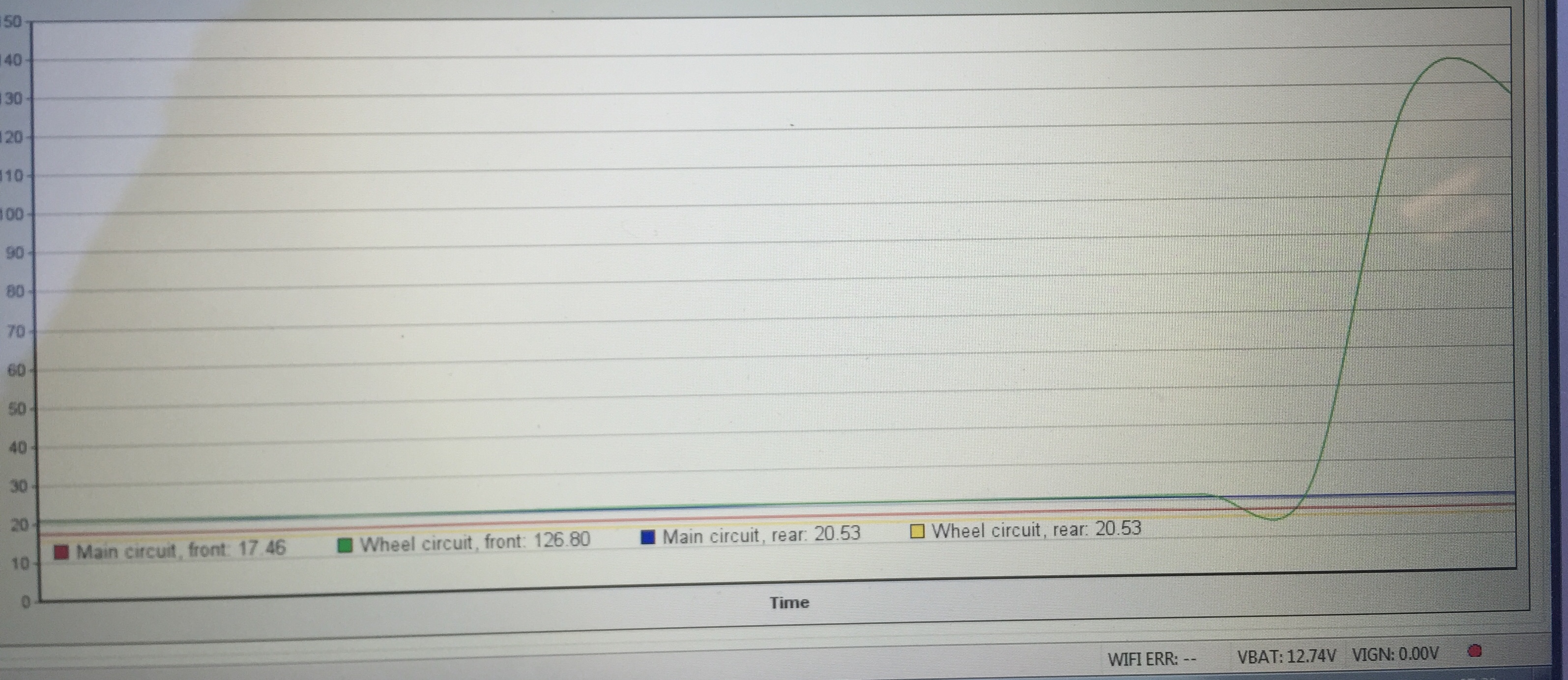

Habe die Glühlampe kontrolliert. Die ist soweit in Ordnung (eine neue kann ich erst später besorgen). Dafür entdeckte ich einen "Stromdieb" (diese Dinger die man in eine bestehende Leitung reinquetschen kann um einen Abzweig zu erhalten). Die Anschlusslaschen an den Kontaktzungen des Lampenhalters sind ziemlich stark oxidiert. Alles nicht so optimal!
Anschliessend habe ich das GS911 angeschossen und den Sensorstabilitätstest gemacht (Zündung ein).
Alle Werte sahen gut aus (wie schon gestern morgen) aber gegen Ende des Tests schoss der vordere Radkreis plötzlich wieder in die Höhe (Die Bremse hatte ich nicht betätigt und die Servomotoren liefen nur kurz als ich die Zündung einschaltete.
Ich frage mich nun ob es ein "zeitliches" Problem ist. Der Verlauf war genau gleich wie gestern, also zuerst gute Werte, dann der zu hohe Druck im vorderen Radkreis.
Ich werde morgen den Test nochmal machen und beobachten, ob der Sensorwert auch plötzlich nach oben schiesst.
